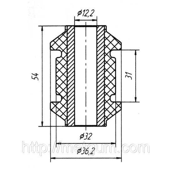

Люди добрые. А может кто-нибудь померять основные размеры сайлент-блока переднего рычага? Например, как на этой картинке:
Сайлент Audi, Seat, Volkswagen, Skoda; 357407182

Сообщение Natali21 » Вт янв 02, 2018 3:22 pm
Сайлентблок я себе на 360-ю ставил от 08-ваз. Правда на рычаге вырезал аккуратно трубку, куда он вставляется и акуратно вварил трубку по размеру под восьмерочный сайлентблок. Получилось даже очень хорошо.
