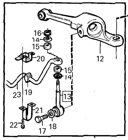

Собрался я перебрать ходовую на своей машинке и имею по этому небольшой вопросик. При закупке всяких втулок натолкнулся на проблему с подбором резиновой втулки в стойку стабилизатора поперечной устойчивости передней подвески. Не могу найти эту резиновую втулку отдельно. Предлагается покупать стойку стабилизатора (поз.13, кат. ном. 9157725) целиком. А стоит она $18,5 каждая. Обидно, если нужна всего навсего только резиновая втулка, которая устанавливается в стойку и стоит между шайбой 18 (почему то моечная машина по Вадису) и рычагом 12. На старой резиновой втулке я нашел каталожный номер 1229789, но exist упорно по этому номеру предлагает коврики на Форд. Обидно. Может кто решал уже подобную проблему? Поделитесь пожалуйста опытом :?
Собственно схема подвески
Вот эта резинка в стойке нужна.
Volvo 944, 93 г.в. 2,3 л.

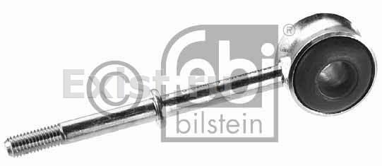

а нечего там решать! нужно или брать стойки в сборе или колхозить. я колхозил. нашел втулки какие-то фебби и обтачивал их и обрезал. фотки вроде есть в бортовике.

Volvo 9 157 725 вот родной номер!

Если жаба давит покупать новые то виковыриваеш старый сайлентблок, металическую втулку оставляем, берём жигулёвские втулки задних амортов, нужны слегка разбитые но не в хлам, потому что новые не налезут. Добра такого в любом гаражном кооперативе на свалке полно, шайбу 18 ставим по диаметру резиновой втулки шоб не вилазила и будет как родное. Делал себе так когда негде было взять родное, ну а вообще оригинал рулит, но если с тугриками проблем то мой вариант вполне приемлим.
