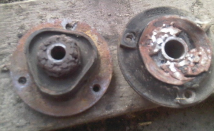

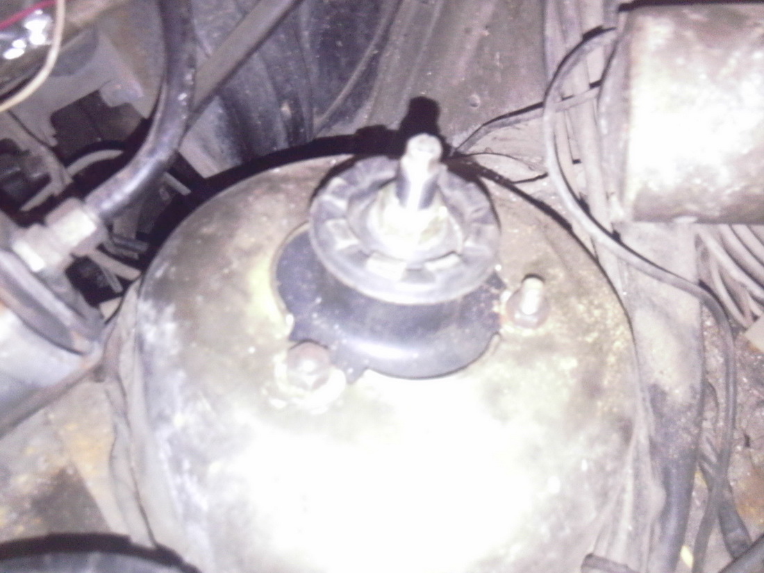

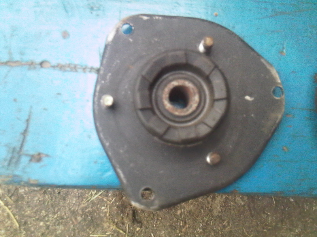

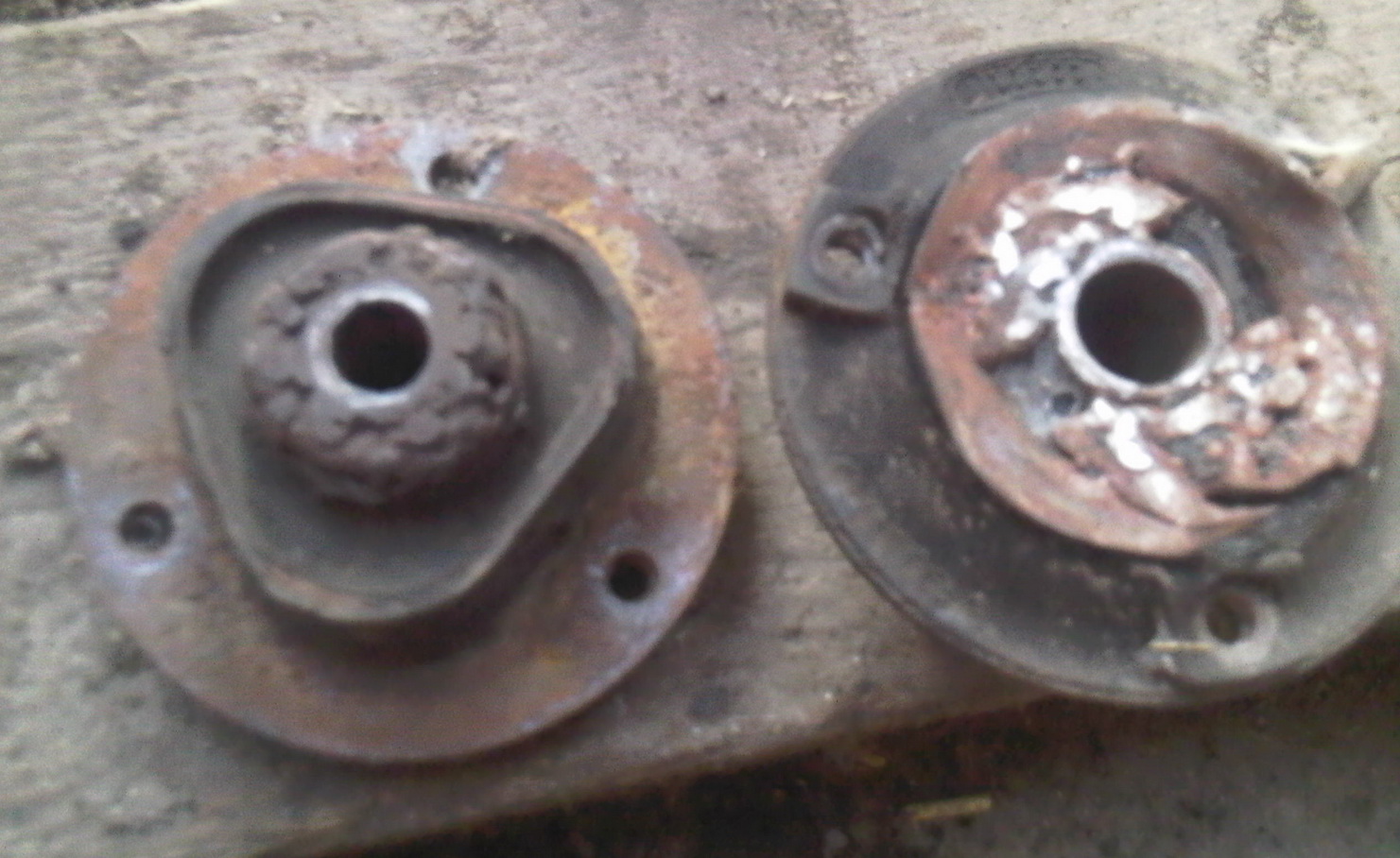

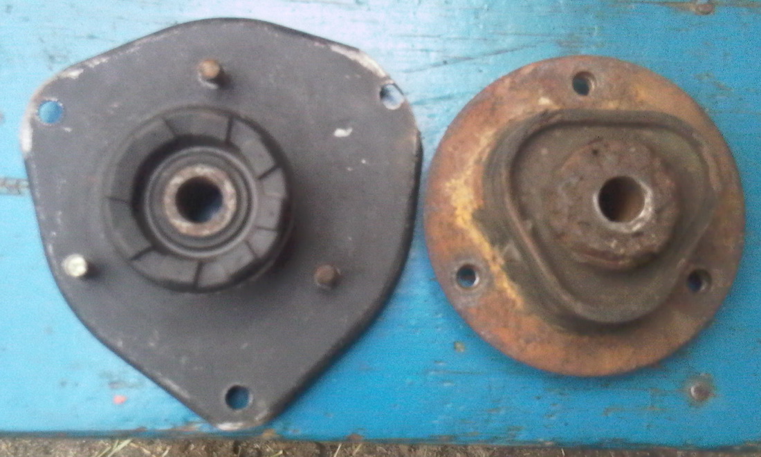

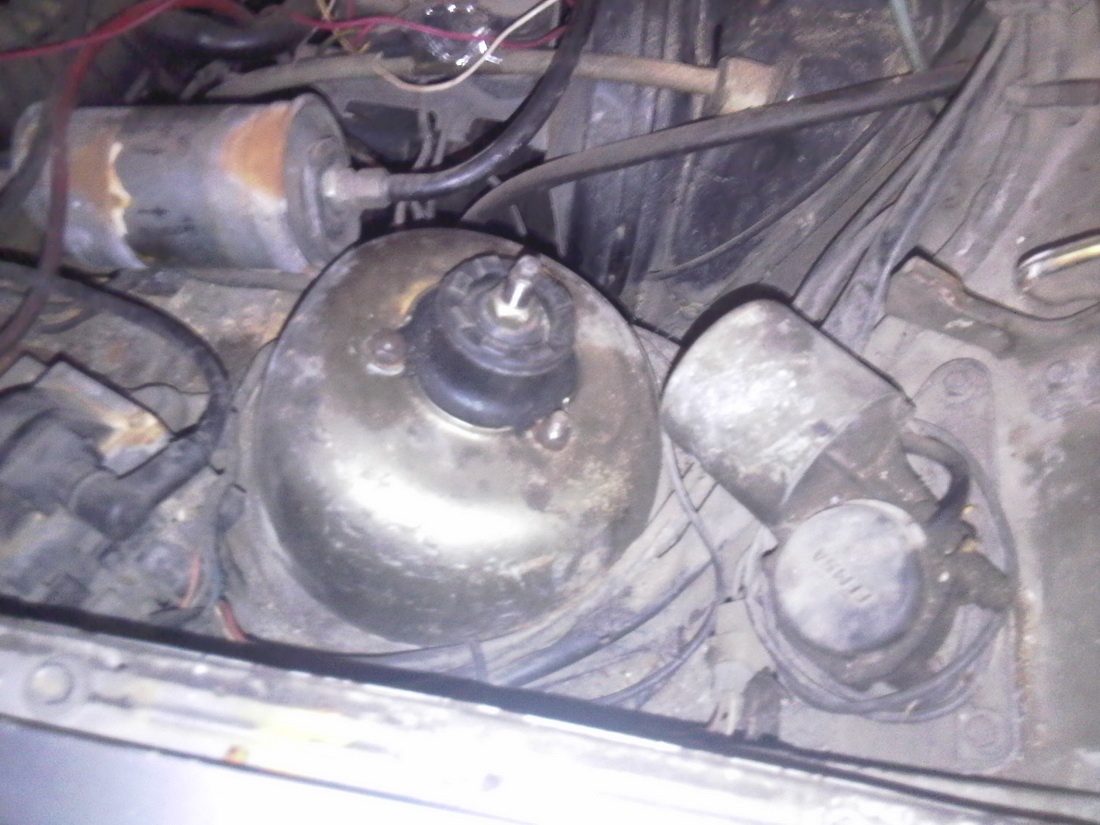

У меня не было времени ждать и денег на оригинал. К тому же, если интернет магазин указывает запчасть, это не факт, что она будет у поставщиков в той же самой Германии. Меня обламывали на том, о чем я писал раньше, а также на длинном пыльнике рулевой тяги и отбойниках и пыльниках на стойку (хотел брать оригинал). Пришлось резинки брать на базаре. Пыльник на рейку подобрал по размерам, цену уже не помню, а пыльники на стойку брал универсальный, вместе с отбойником. Стало все ОК, машина уже на колесах, хватит ей загорать на кирпичах....
Насчет опор: выкладываю две фотки моего "колхоза". Как это выглядит на месте (под капотом) сфоткаю завтра и выложу не ранее вторника (просто нет сейчас возможности каждый день заходить в инет, т.к. живу в Новомосковском р-не и еще не определился по замене моего Пиплнета на другой безпроводной провайдер).

Повідомлення kot_07 » Суб серпня 21, 2010 6:15 am
Вот так смотрится под капотом...

kot_07 написав:Вот так смотрится под капотом...
Старая вроде поменьше, ты по периметру новую обрезал?
У меня на 340-й по-другому выглядят!

Да, старая меньше. А новые я на точиле уже по месту обтачивал, углы стачивал, примерял. Подошло нормально, как будет работать - не известно. Я пока не выездной, надо еще документы оформить (доверенность сделать, техосмотр пройти и АКБ поставить).
Как на 340-й не знаю, по идее должно быть все также... разница в двигателе... хотя смотрю по каталогу http://www.elcats.ru/volvo/Parts.aspx?M ... t=49D0007F - все одинакове... Что 340, что 360-я, все одно и тоже.

kot_07 написав:Да, старая меньше. А новые я на точиле уже по месту обтачивал, углы стачивал, примерял. Подошло нормально, как будет работать - не известно. Я пока не выездной, надо еще документы оформить (доверенность сделать, техосмотр пройти и АКБ поставить).
Оно то одинаковые но у меня посадочное место какое то треугольное а у тебя круглое!

Оно кажется треугольным за счет формы выступающего верха оригинальной опоры (это хорошо видно на фотке, где представлены оба варианта). Посмотри внимательно на свои стаканы - посадочные места там круглые. Я сам сначала так думал, пока не разобрал...
