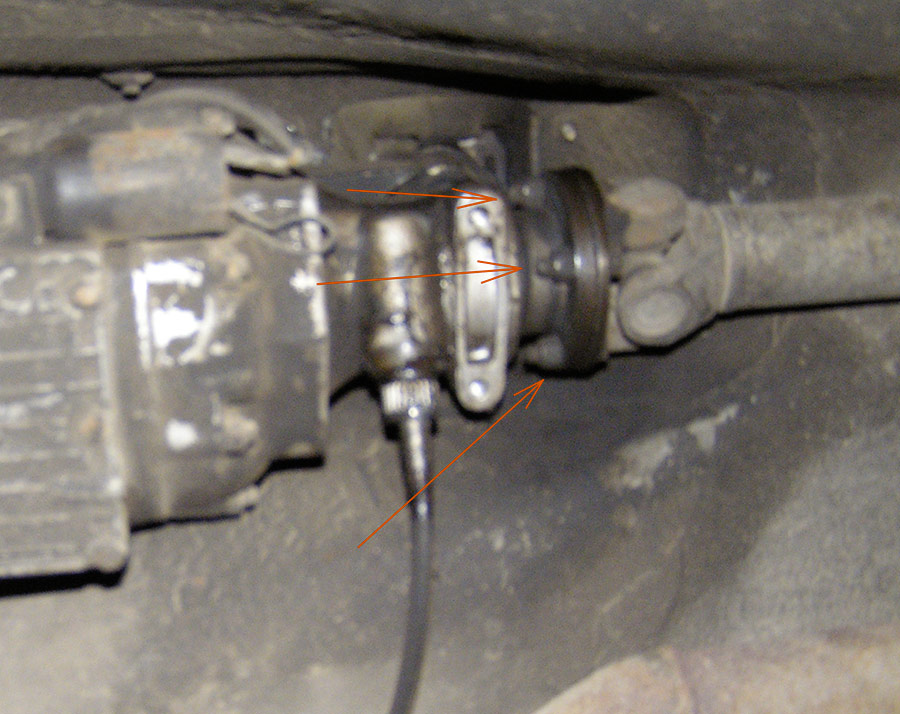

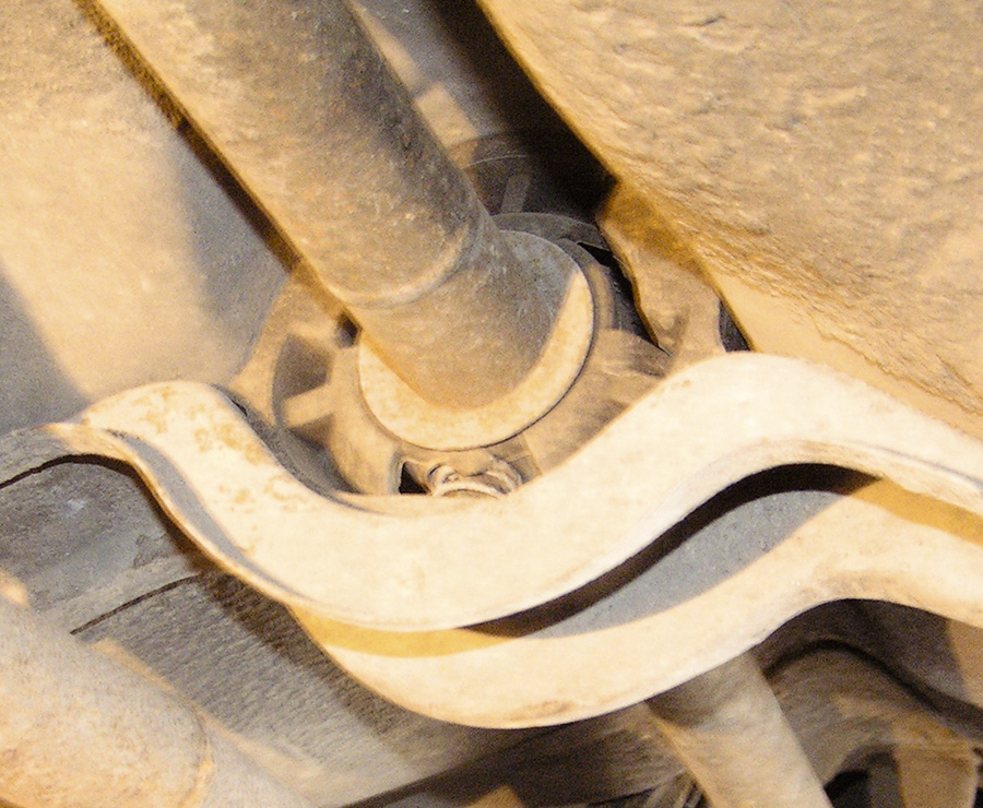

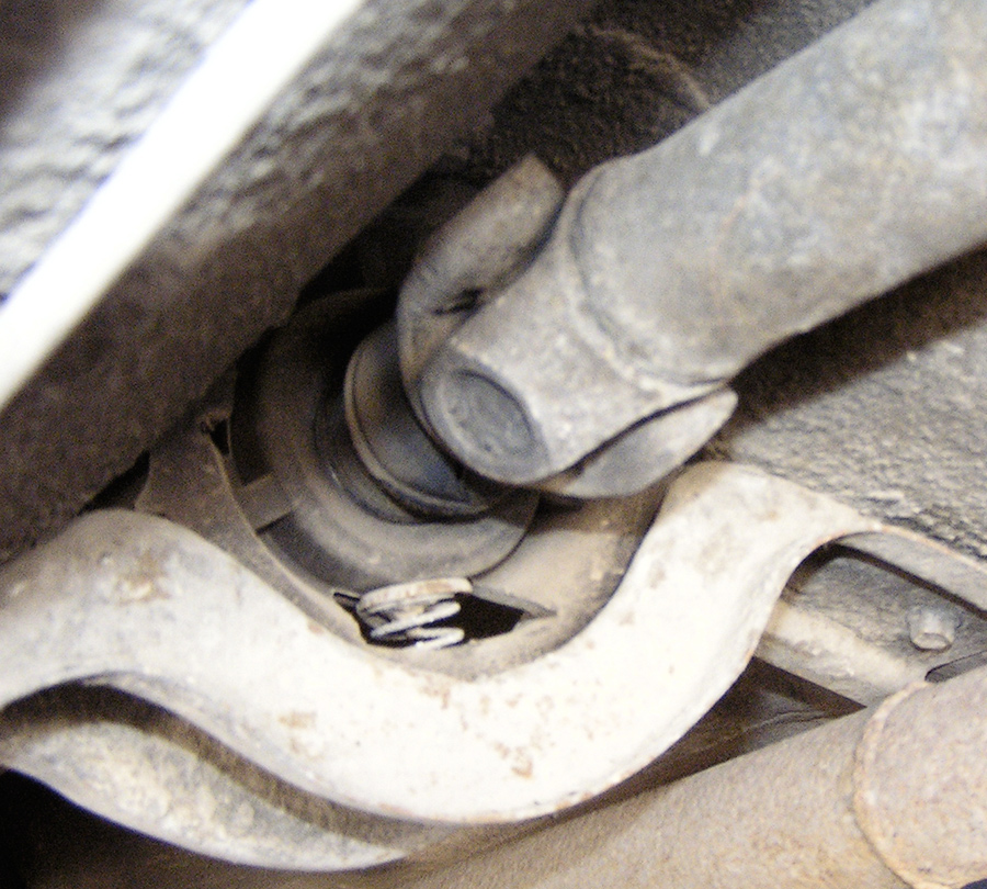

старая муфта 1
старая муфта с подшипником
стрелками указал где откручивал болты для снятия кардана
