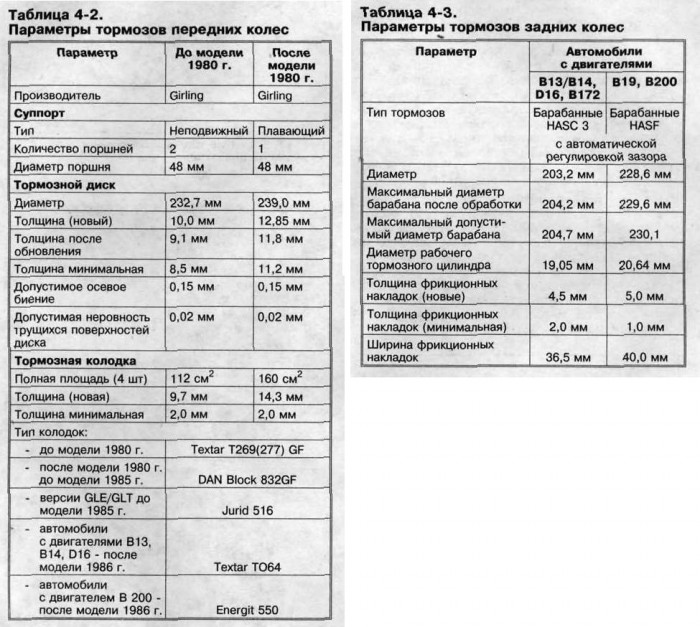

Повідомлення grom » П'ят червня 24, 2011 3:36 pm

Повідомлення Кум » П'ят червня 24, 2011 3:54 pm
http://www.maxparts.ru/index.php?page=p ... _id=911979
там есть размер нового - теперь меряй свой и считай на сколько он тонкий
о там даже написано минимум

Повідомлення grom » П'ят червня 24, 2011 4:10 pm
Кум написав:http://www.maxparts.ru/index.php?page=proizv.php&proizv_id=24&ga_id=82&page_no=1&art_id=911979
спасибо пойду завтро мерять
