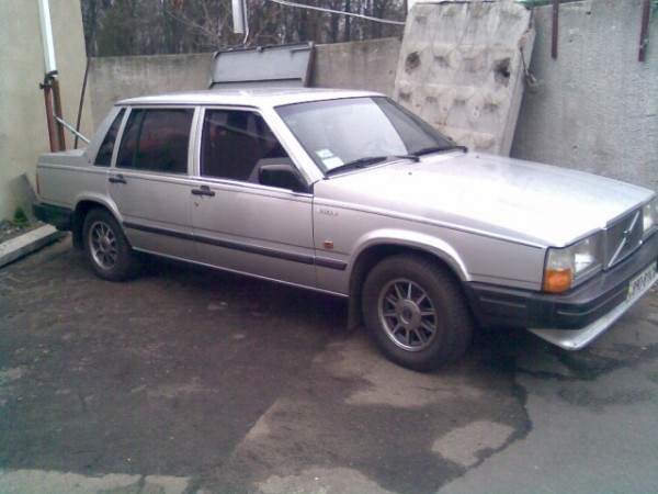

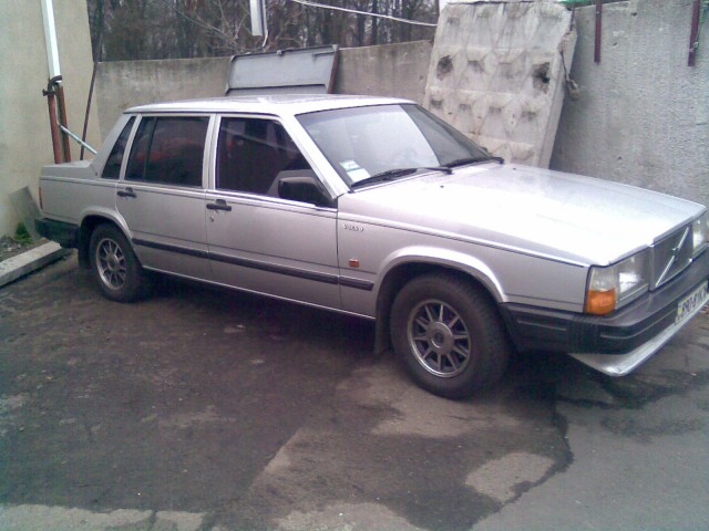

у меня седан. зад задран конкретно. родные тросики ручника поставить не удалось, т.к. они начинают тереться о кронштейны моста. амортизаторы поставил от УАЗа! пружины от какой-то жиги. 8-)

я свою буду на днях занижать. слишком для седана в кот. максимум 3 человека ездят. могу за символическую цену продать пружины с амортами. если интересно - фото зада мишины приложу. :(
