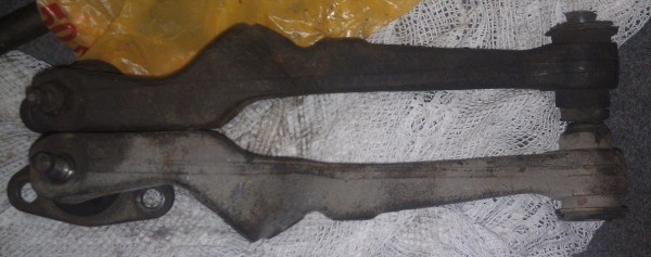

пока ничем, особо нет времени, предварительно что еще нашел что установленные разные рычаги по длине , и разной маркировкой, на однос с38 на втором с 40. в общем поменяю фото выложу.

Сообщение Timosha » Пт май 18, 2012 10:46 pm
фото рычагов, разница до центра шаровой больше 1 см.

Сообщение bober » Сб май 19, 2012 7:54 am
это надо было постараться. чёртовы колхозники. :P
