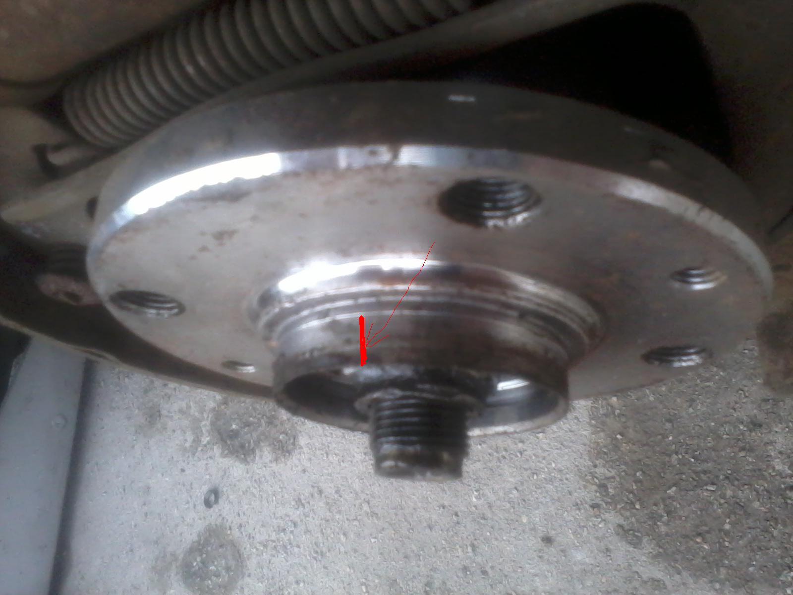

Ступица по все размерам совпадает с оригиналом , единственное наружная сторона где становиться колёсный диск на девяточной ступице шыре (отверстие в средине колёсного диска на девятке шыре). Ступица стоит 100 грн + проточка 50+ подшибник (50-300 грн) я использовал за 230 по причине того что хотел заменить только подшибники но не удалось они оказались прессованные заводом и замене не подлижали + замена 50 грн итого 430 грн одна сторона, может не совсем дёшево но я сначала купил подшибник а потом разобрали и подшибники вернуть не мог. Но при этом можно купить Б/У за 250 ну или новое от 530 за китай и 1500 типа оригинал. Фото показать уже не могу авто собрали ну разве что наружную часть и место проточки.

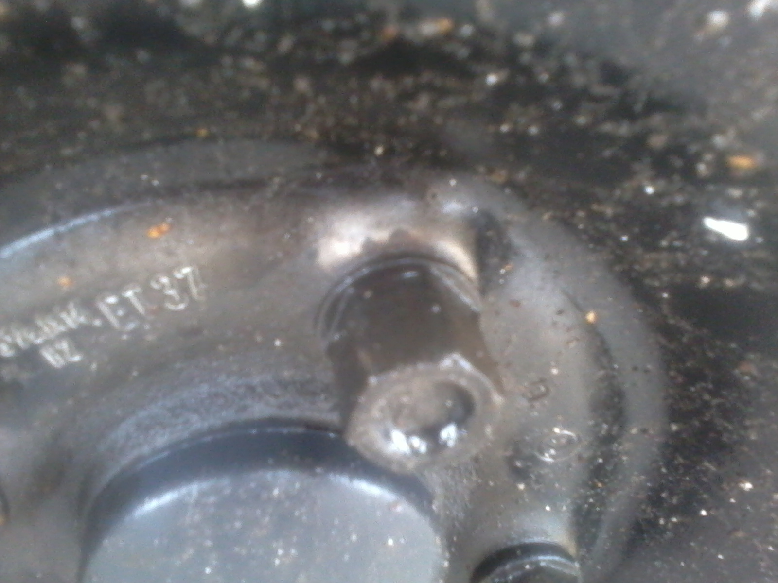

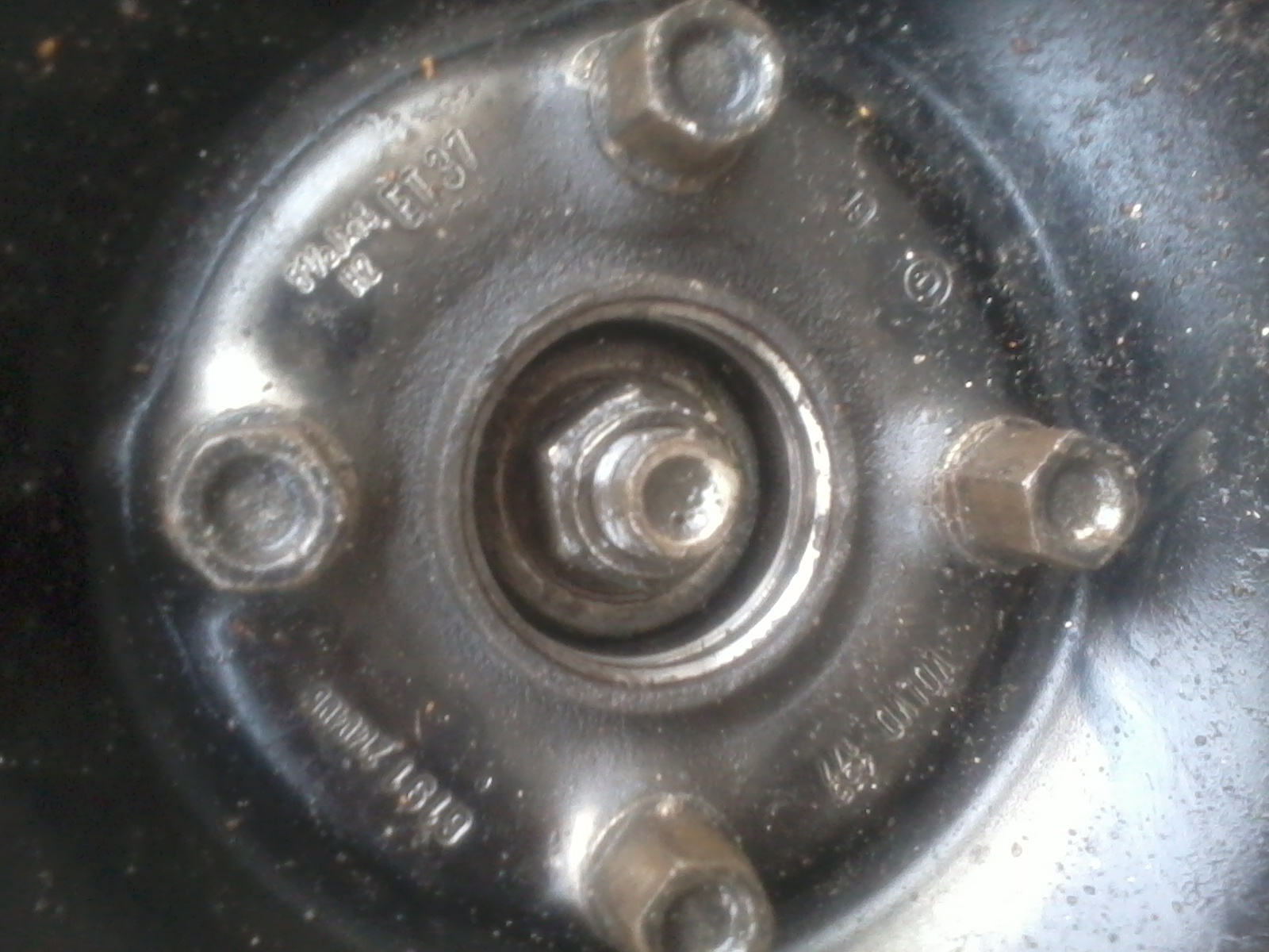

Сообщение олег агеев » Пн авг 13, 2012 3:29 pm
Всем доброго времени суток. Наконец сделал фото. Кстати колпачёк с ВАЗ 2110 [attachment=0]Фото-0012.jpg[/attachment]

Сообщение Rom » Пн авг 13, 2012 7:13 pm
А как разболтовка у ВАЗа ведь 4х98 а у Вольво 4х100, как колеса прикручиваете?
Сообщения: 3213
Re: Ремонт задней ступицы на 460
Сообщение олег агеев » Пн авг 13, 2012 9:10 pm
Прошол пару тысяч всё ОК.

Сообщение Rom » Вт авг 14, 2012 8:37 am
Изображение Хм интересненько
Сообщения: 3213
Сообщение Pasa0903 » Вт авг 14, 2012 9:21 am
2мм разбега в посадке диска. Я побоялся бы.
