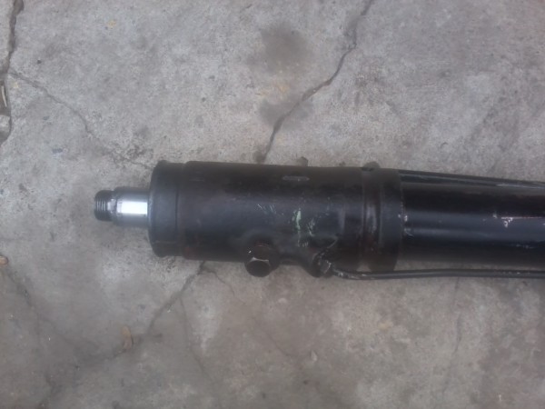

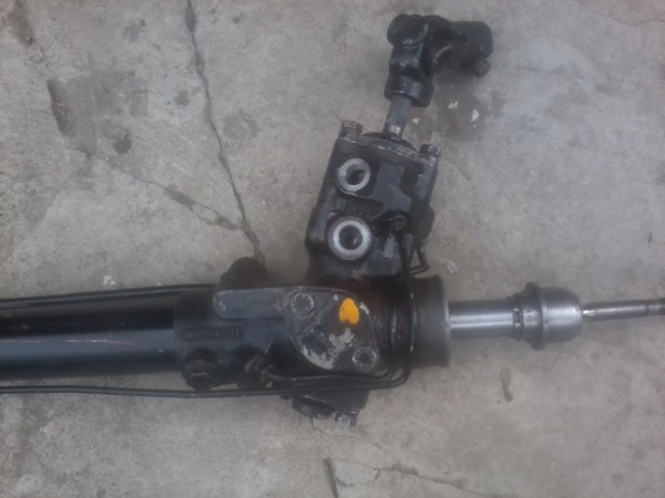

Всем коллегам привет! У меня такая тема,рейка на моей старушке установлена вот такая. Снял проверил болтанки не обнаружил.Мастера говорят что должна стоять втулка с правой стороны там её нет. Шаровые новые рулевые тяги и наконечники новые стук по неровной дроге невыносимый (в руль не отдает) стойки не потекли но может они барабанят? Как определить помогите советом .

Болтанки(люфта) чего не обнаружил? Пошатай за вал с карданчиком,если люфт есть,значит он и стучит. Посмотри состояние стоек стабилизатора,то же бывает стучат,если резинки "устали".

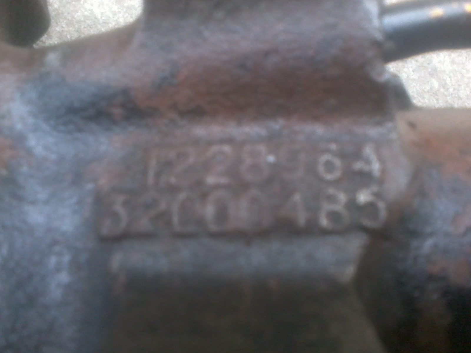

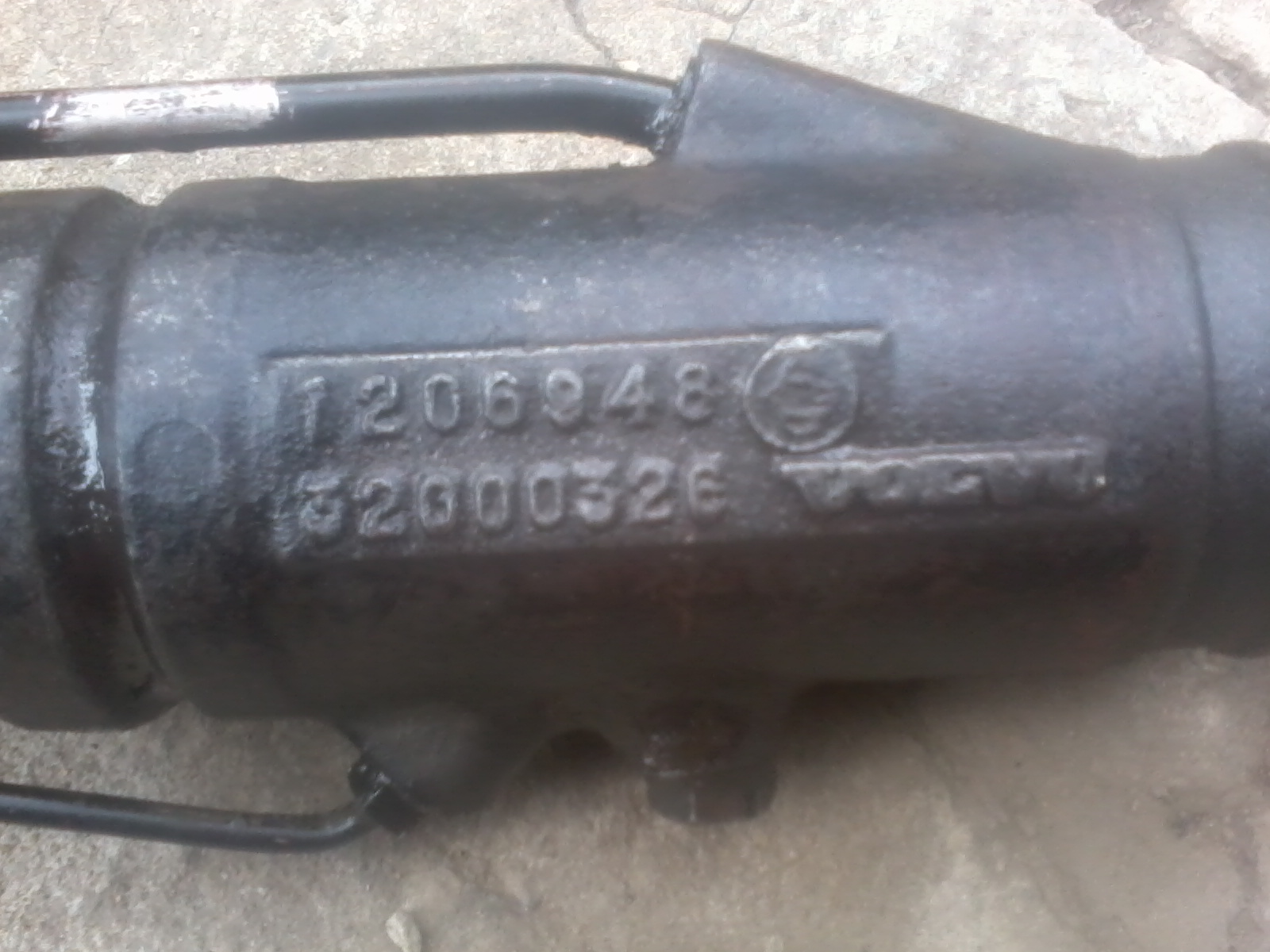

Рейка какой фирмы? И год выпуска?

Рейка на фото там номера а что и как узнать? она не родная брал на разборке вместе с насосом но та машина била вроде 79-го года (моя 83-й) 8-)

Не правильно написал,люфт надо смотреть не на крестовине карданчика,а на самом валу с карданчиком,берёшь вал и шатаешь из стороны в сторону,если есть люфт,то это он стучит(износ подшипника или втулки),стук отдаёт в пол,а не в руль,стучит на любых кочках,при проверке на машине,явно слышен.

Снимать пока не надо,там на вал одеты фторопластовые(или что то подобное) кольца,снять легко,а вот поставить не порезав,проблема.В некоторых моделях вверху вала(под пыльником,сальником),шла втулка,в других уже подшипник,со временем втулку разбивает и начинает стучать. Люфт отлично ощущается и слышится при шатании вала рукой. Поищи на экзисте устройство своей рейки.

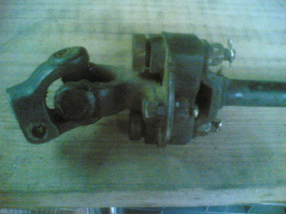

Привет всем! Я нашел что стучало вы не поверите такая мелочь,левый рычаг передний где прижимается до кузова типа стремянка там три болтика на 13 просто открутились и давали такой стук :idea: .Всем большое спасибо за помощь. :drinks: Дааа! может у кого есть рулевой вал ? на моем муфта на пределе.
