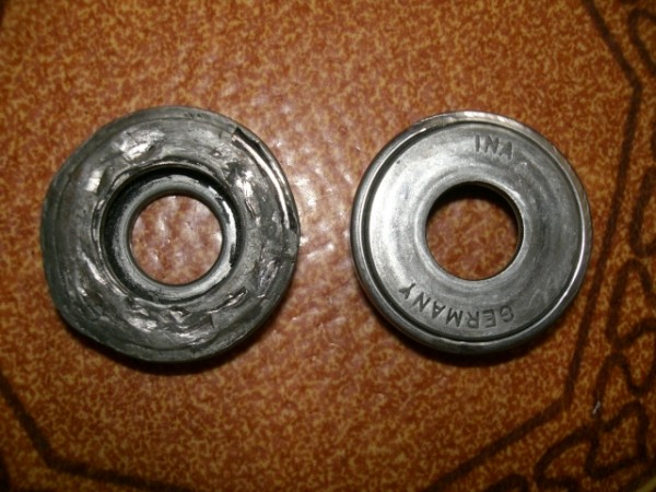

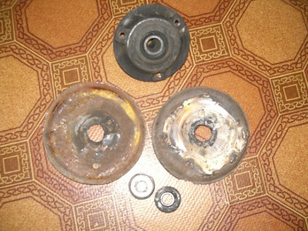

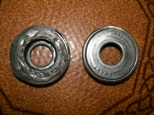

Решил поменять амортизаторы и при разборе стойки выяснилось,что пружины резаные одна другой короче,х.з.от чего.Подшипники разбиты,верхние опоры пружин уже варились и полопались.Пыльники порвались и 1резинового отбойника,что на шток одевается нет.Нижнии опоры пружин нужно проваривать к амортизатору.Ну ладно со сваркой разберусь,а где брать остальное и что сколхозить.Не хотелось бы брать стойки в сборе бу.

тарелку если есть возможность то поробовать выточить, ибо родная при небольшой коррозии начинает ламаться,

Привет тройководы.Я колхозил себе.Тарелки точил вечные,толстенный лист металла,газом порезали 2 блина,потом токарь навел красоту по старым размерам но оставил толщиной весь блин мм5 или больше,болгаркой и шарошкой по металлу выборку для пружины.Потом купил вкладыши в стойки вкинул,пружины жигуль мягкие смело резать 2,5 ветка а то я 2раза разбирал.Немного жеще но норм.Сейчас пыльник и подшипник пошабашили,пыльник кажись с 8 а подшипник по номеру, если у тебя разобран, то напиши номер,ок. ;)

Подшипники разбиты,номера не видно. 36.5х14
V O L V O 340
Повідомлень: 65
З нами з: Нед серпня 07, 2011 3:24 pm
Звідки: Кременчуг
Автомобиль: Volvo 340
Re: Нужен совет тройководов
Повідомлення Stas340 » Вів вересня 04, 2012 1:10 pm
опорный подшипник Ruville 865400
в магазинах как говна, очень часто в наличии
