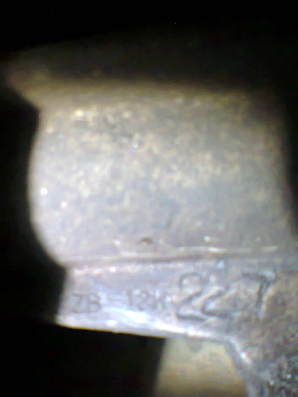

Повідомлення Oleg 940 » Сер травня 08, 2013 10:33 am
Вот все что нашел на рейке, вродебы ZB 12H 227, что это означает хз.

Повідомлення vnukoff » Сер травня 08, 2013 5:34 pm
:o Должно быть одно из четырех: ZF, Koyo, Cam, TRW. А больше ничего не написано?

Повідомлення leo_run » Сер травня 08, 2013 8:43 pm
написано там все, он не там ищет - если рейка- вся как вафля арина в клеточку- то zf . coyo я никогда не видел, сам-трв- просто рейки - как рейки, надпись помоему выше на ребре, - на первый взгляд это трв-
