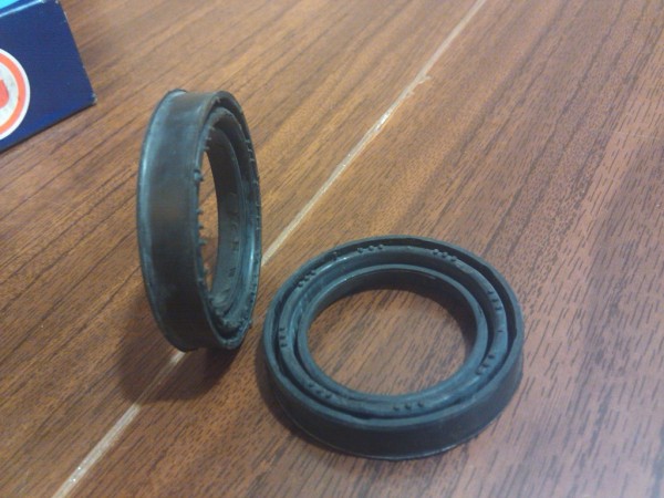

Передний суппорт Bendix. 2х поршневой 40мм 2торм шланга.
Не могу подобрать пыльник! Два раза был в СКАНе. Перерыл все каталоги!
купил sainsa D4136 - даже близко не подходит!
вот он
СКАН рекомендовал D4060 - но он то же другой конфигурации!
В нем просто гладкая поверхность без выступов. Единственная тонкая проточка (до 1мм) под краем, в глубине!
Те пыльники, которые стоят там, такое впечатление, что привулканизированы... Еле отдираются...
З.Ы. добавил фотки

Повідомлення Denis_gl » П'ят липня 19, 2013 9:21 pm
визуально очень близок 18.4060 - но его даже Экзист привезти не может, и аналогов не предлагает!

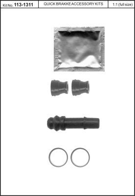

Повідомлення Саня_850 » Суб липня 20, 2013 11:15 pm
вот

Повідомлення Denis_gl » Нед липня 21, 2013 9:55 am
Саня_850 написав:вот
А где же сам пыльник? :o

Повідомлення ARTYHA » Нед липня 21, 2013 12:03 pm
Seinsa D4060
Ert 400348
в этом ремкомплекте есть 4 пыльника. там есть и с кольцом и те что засовываются в проточку.
я брал такой.
те что с кольцом пыльники дето остались и валяются по сей день.
и у тебя именно под эти пыльники, с кольцом. в тех супортах где проточка, там юбка намного ниже.
в общем если хо, я пороюсь у себя в подвале, мож найду эти пыльники, да выручу тебя за спасибо))))
Повідомлень: 3560

Повідомлення ARTYHA » Нед липня 21, 2013 10:04 pm
всетаки комплект тот. там сразу под 2 вида супорта, по этому он и стоит нехило.
День, вот что нашел. кидаю фотку. вроде они.
они в стальной обойме там. есть 4 штуки.
куда отправлять, данные напиши.

Повідомлення Denis_gl » Нед липня 21, 2013 10:38 pm
ARTYHA написав:всетаки комплект тот. там сразу под 2 вида супорта, по этому он и стоит нехило.
Да, это они! Только Д4060 сейчас тоит 50-60грн и с одним видом пыльника!
данные кидаю в личку!

Повідомлення Denis_gl » Пон липня 22, 2013 9:39 am
ARTYHA написав:странно, на экзисте он 105грн и там в комплекте всё как положено.........
ага, наконец то догнал!
На экзисте в комплекте за 101грн (у меня сегодня такая цена выпадает :) ) 4 пыльника. 2шт под один тип суппорта и 2 под другой!
А мне в СКАНе и на базаре показывали только с одним пыльником как во Frenkit 240002 за 60грн!
Артюха - огромное спасибо! :frends:

Re: помогите с ремкомплектом суппорта 940
Повідомлення ARTYHA » Сер липня 24, 2013 10:28 pm
Деня, ну что там? получил пыльники? подошли?
Повідомлень: 3560
Повідомлення Denis_gl » Чет липня 25, 2013 9:52 am
СМС пришла, что пыльники на складе. Но я вчера поздновато из командировки ехал - уже не успевал забрать.
через 30минут пойду заберу!
Ну а чего они не подойдут? Подойдут конечно! :)
Спасибо тебе огромное! Выставляй счет! :)
