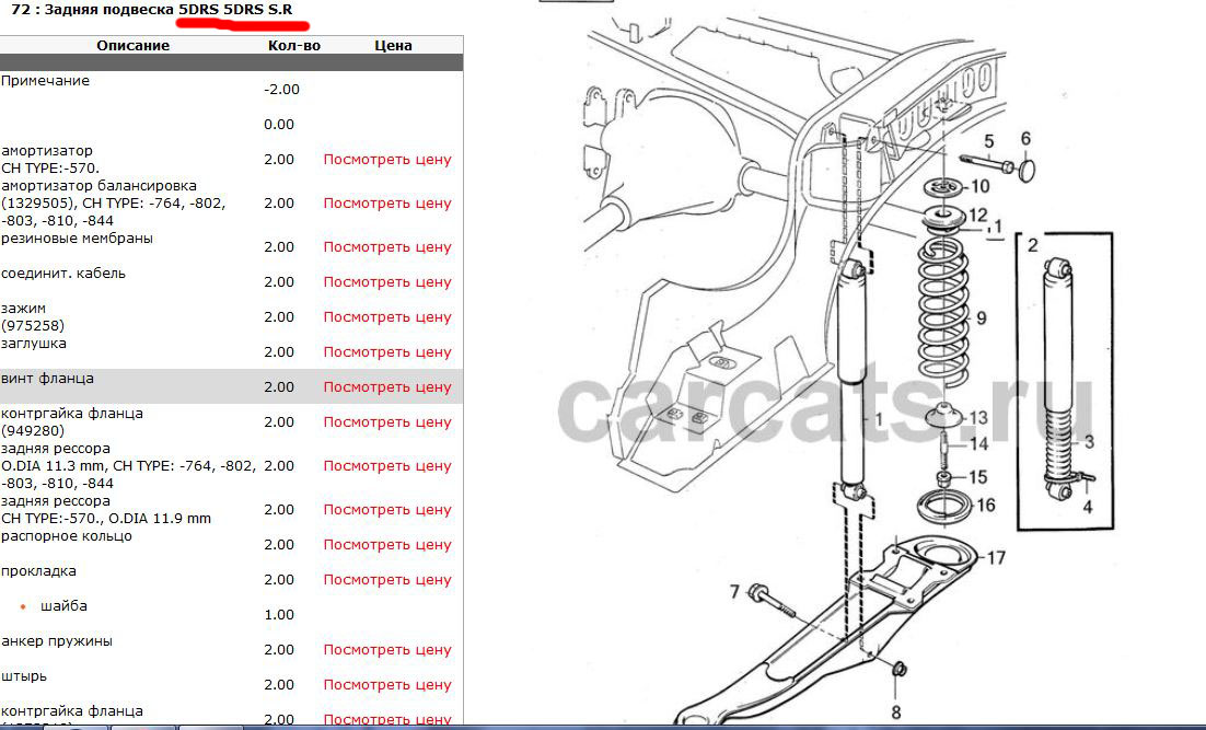

Думаю помогу товорищу вольвоводу полезу под машинку посмотрю как крепится, и о чудо, нет стабилизатора, думаю что за чудеса, на предыдущей машине(седан) был. Полез в программу и снова чудо, не должно быть там стаба, а все потому что грузовикам вольво считает излишне иметь задний стаб :sad:

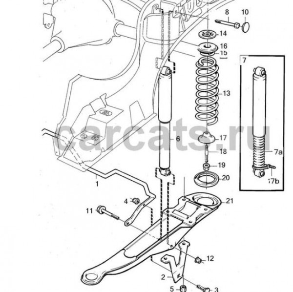

Вот там на рисунке есте штука под номером 2. По всей видимости с ее помощью и крепится, у меня в рычаге второго отверстия нет :(
А вот у человека стаб стоит, только непонятно как крепится
Жопу то переставляет блин. А как же турбосараи гоняют тогда. Непорядок, стаб нужен

Как говорят в Одессе,таки да, одной гайкой к этому кронштейну а второе отвестие для болта амортизатора. А кронштейн крепятся двумя гайками хомута который держит мост.
Товарищи помоги товарищу по счастью, продайте, а лучше ПОДАРИТЕ ему два этих кронштейна.
