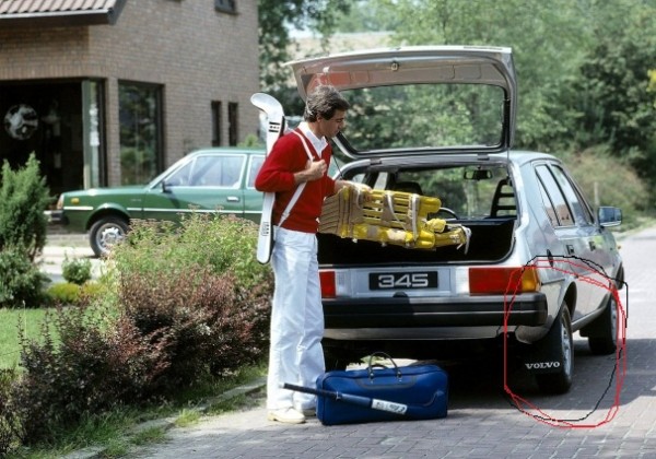

Re: стерлось колесо - куда смотреть. 340-я
Сообщение solohino » Вс ноя 03, 2013 9:43 am
По фото,так скорее всего с углами установки начудили,не вижу отрицательного развала,мне тоже предлагали шайбами"выровнять "колеса... :roulette: Вам,батенька,на развал нужно,только поинтересуйтесь деликатно, в курсе ли мастер,что здесь развал отрицательный должен быть? А колесо реально недокачивалось,вы по своему манометру качали или на шиномонтаже?(скорее всего Ваш манометр врет)а что за резина,что за бренд?

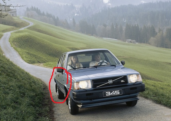

вы хотели по корявой фото увидеть отрицательный развал в 2 градуса? :o
Сообщение zavgar666 » Вс ноя 03, 2013 7:45 pm
Спросите у любого владельца тройки, а ещё лучше посмотрите на неё внимательно. Надоедает иногда отвечать на вопросы по поводу "прогнутой" балки или разбитой задней подвески. Видно его на любой фотографии.
