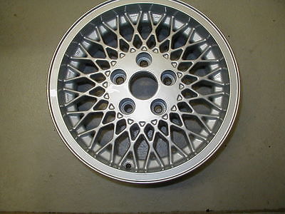

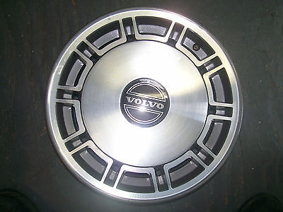

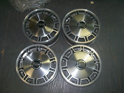

Повідомлення MOOSE » Пон листопада 25, 2013 9:54 pm
бывают литые на 14" , стояли на 2хх. Страшилка еще та. Могут не стать на передок, но не факт. У меня на 740 запаска 14" была, но я ей ниразу не воспользовался
Повідомлень: 3719
Re: вопрос о дисках
Повідомлення MOOSE » Пон листопада 25, 2013 10:04 pm
:frends:
7xx
7xx
2xx
2xx

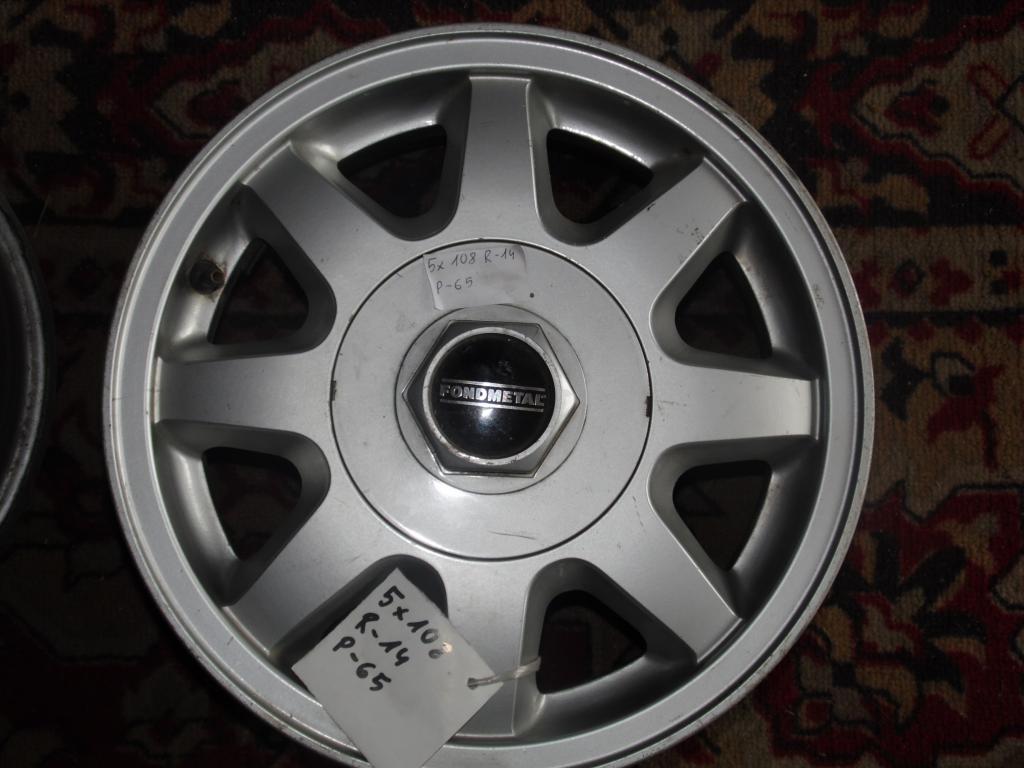

есть два диска на 14 под вотановление если интересуют пиши лс
0663419450Зображення

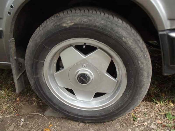

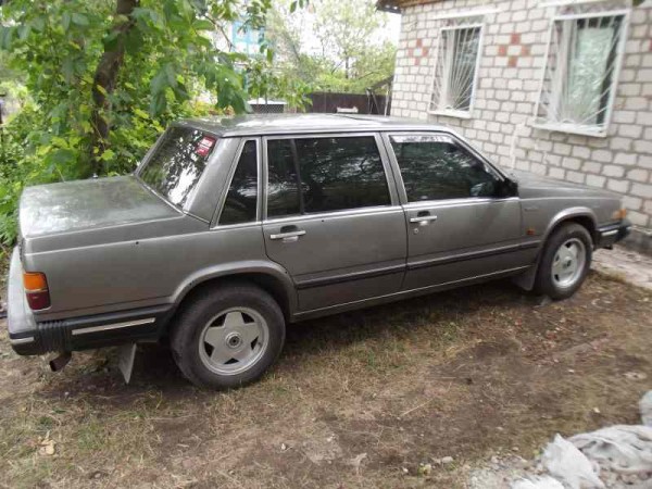

Нужно ЕТ 18 и 225/60 15 вот где управляемость и комфорт, ямы не замечаешь и рулится хорошо. НО есть и минусы расход и стоимость резины.
как то так
и вот так
