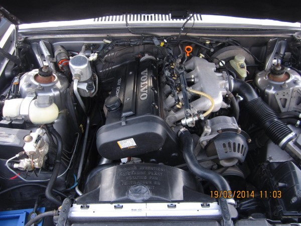

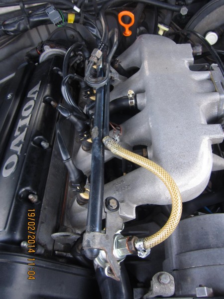

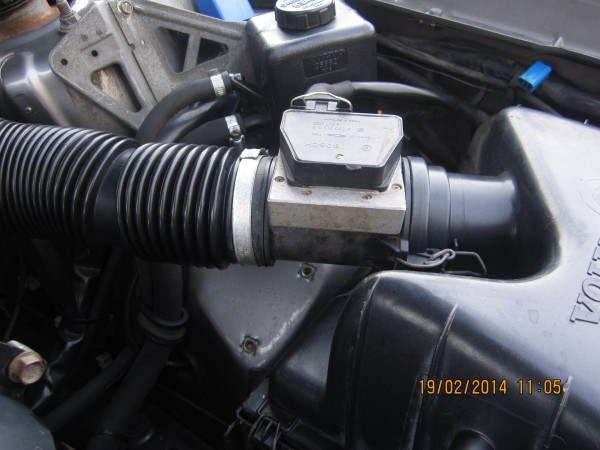

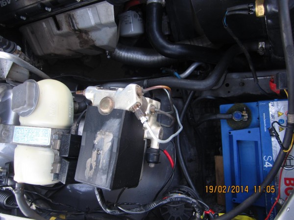

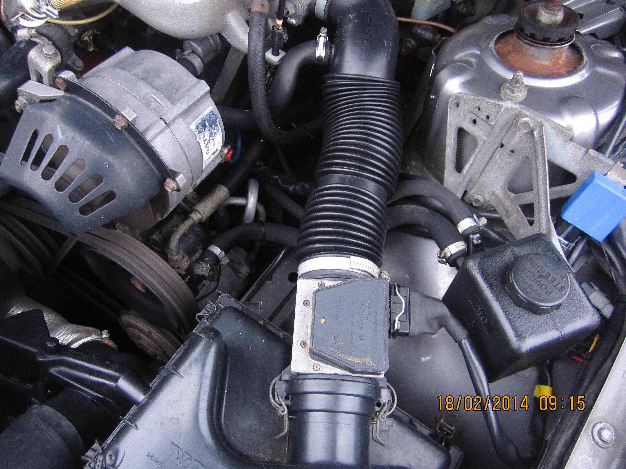

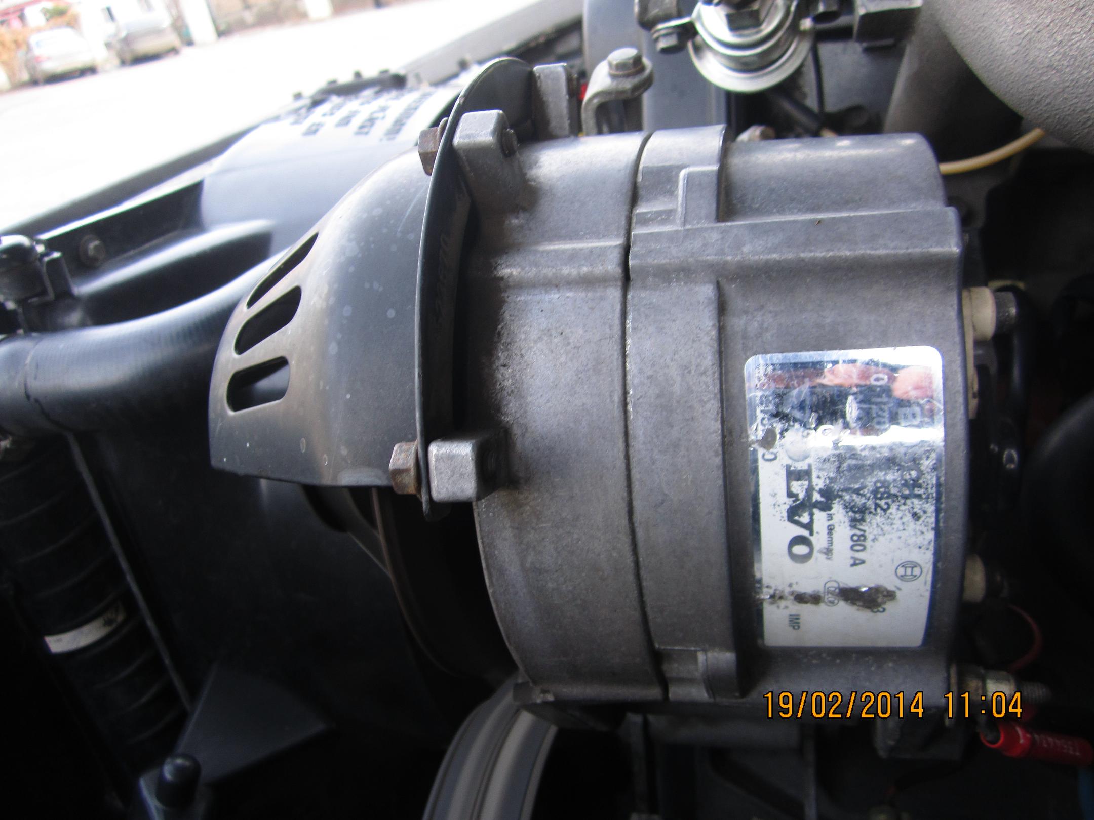

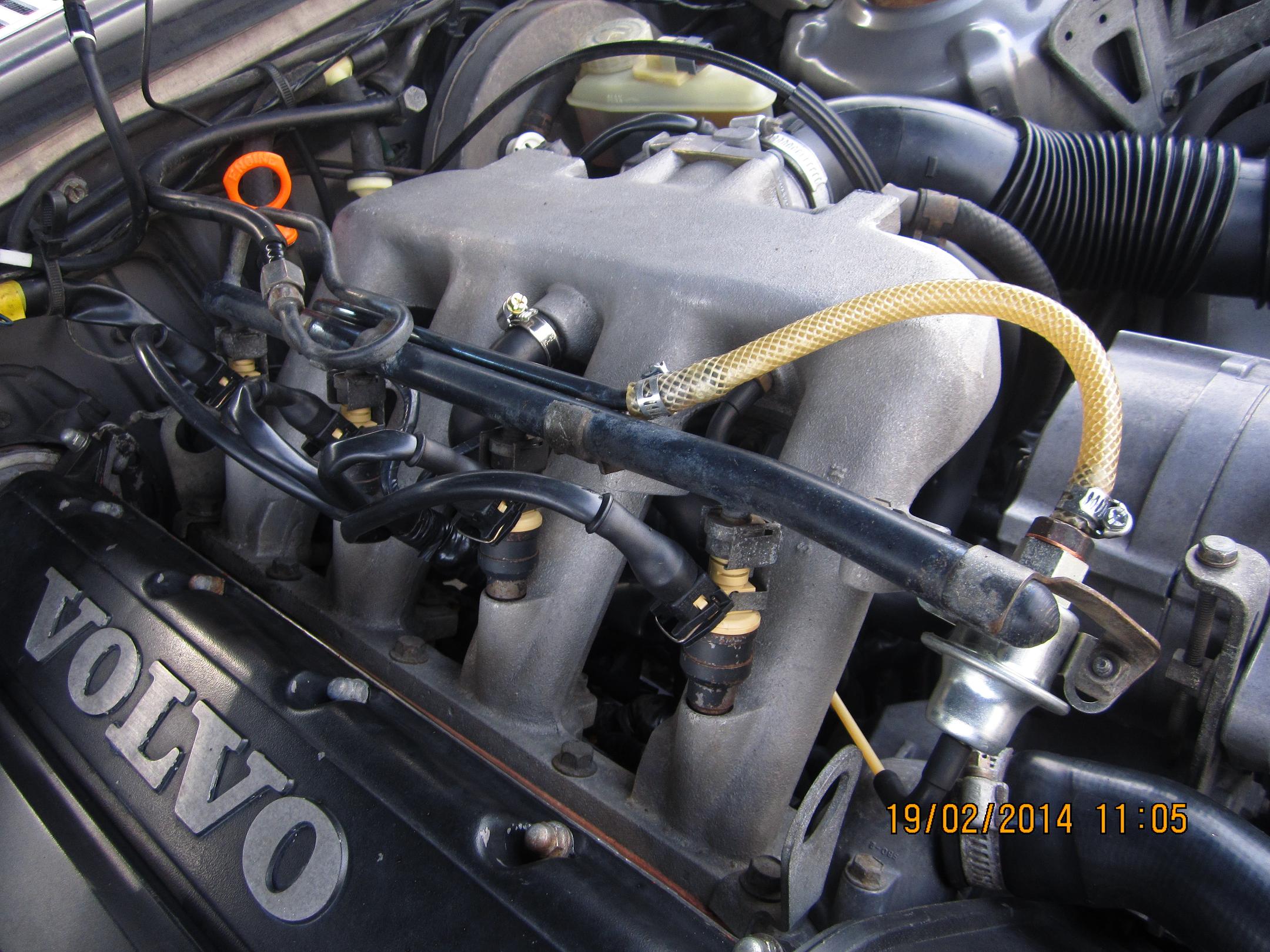

Повідомлення lexa » Вів лютого 18, 2014 2:26 pm
Чуток не втему. Саботаже можно фотки по подробней подкапотки - впуск коллектор, номер расходомера, номер впускного патрубка , гена, гур и т.д.

Повідомлення sabotage » Вів лютого 18, 2014 4:47 pm
lexa написав:Чуток не втему. Саботаже можно фотки по подробней подкапотки - впуск коллектор, номер расходомера, номер впускного патрубка , гена, гур и т.д.
Ок.Сделаю,только завтра уже,ближе к обеду.Темнеет.Тебе в "личку" или сюда?

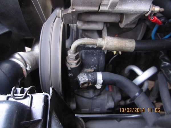

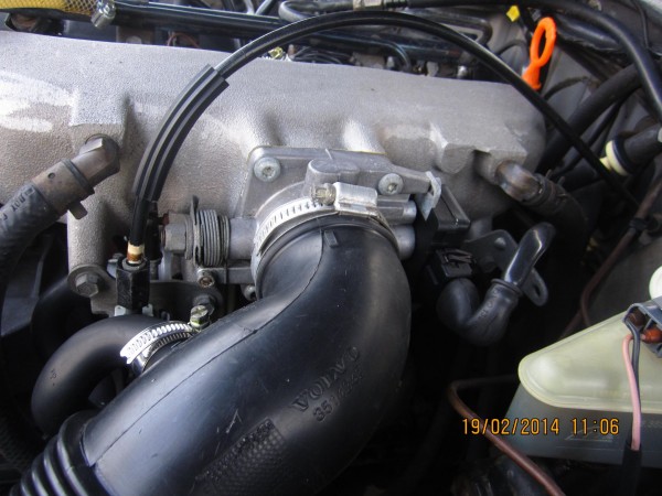

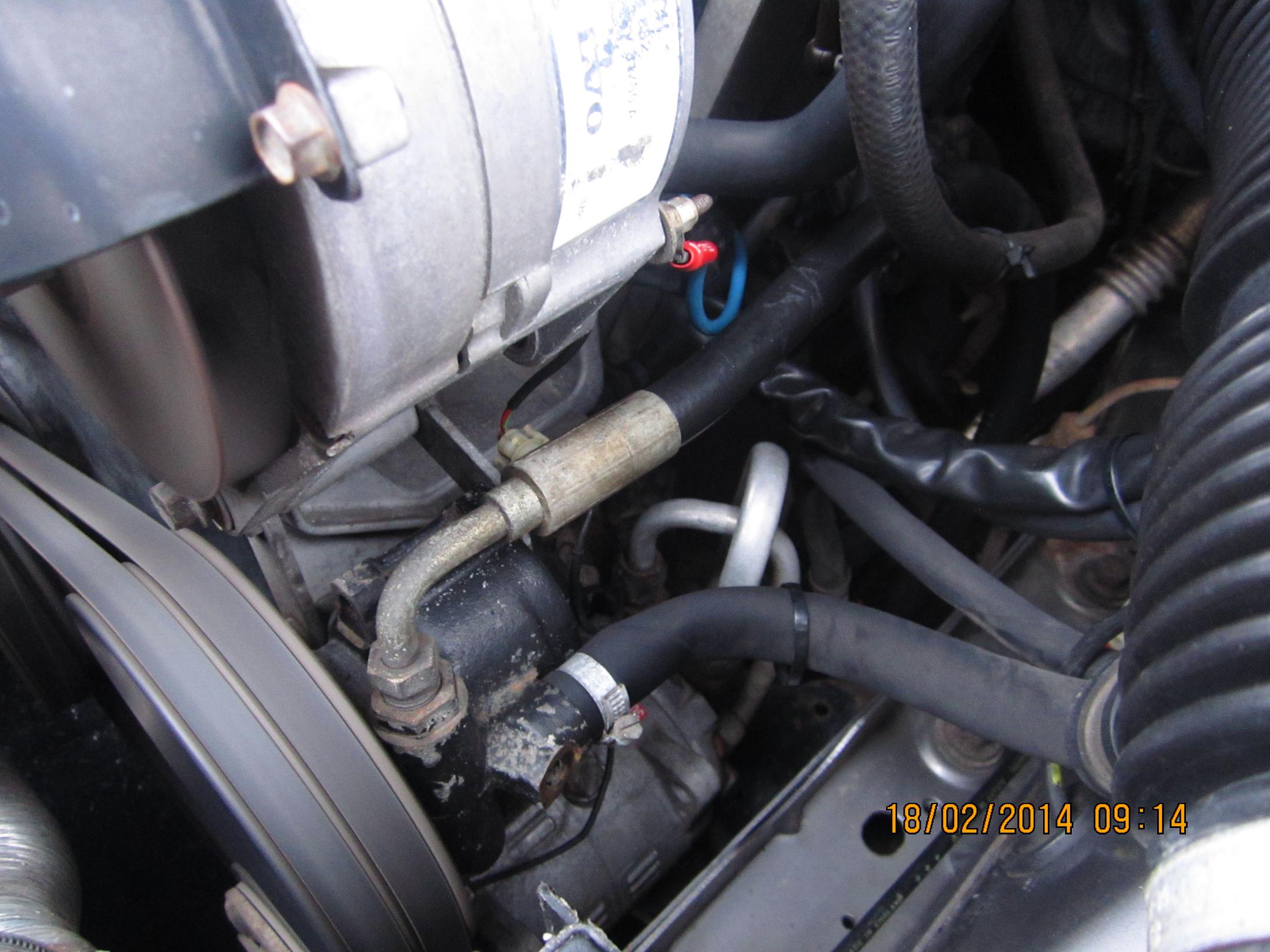

Повідомлення sabotage » Сер лютого 19, 2014 1:09 pm
Генератор : 1363495. Стартер : 0001108088(БОШ). Насос г/ус.: 1359649. Расходомер : 0280212016(БОШ). Шланг подачи воздуха : 3514343. Что ещё нужно? Даже не знаю.А так всё общее на фото .

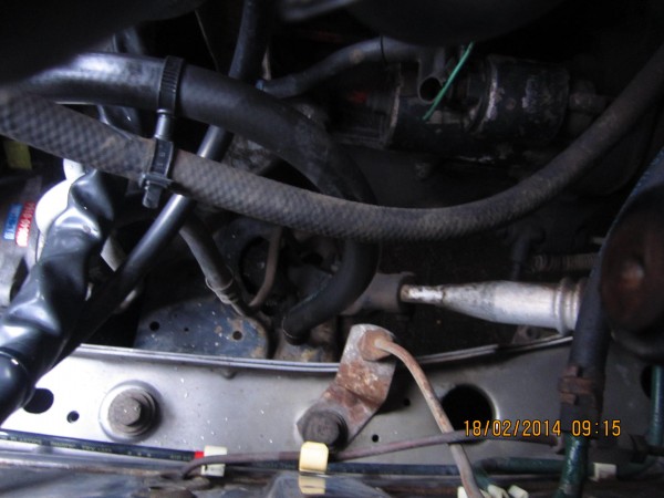

Повідомлення sabotage » Сер лютого 19, 2014 1:35 pm
Ребята,спасибо за советы.Я вчера феном подогрел шланги на расширительном бачке-снимаются.Если сделать так : Снять шланги,подачу в банку с чистым АТФ-ом(с 2-мя,3-мя литрами чистого масла),обратку-в пустую тару,завести мотор,прокачать рулём,соответственно новое масло прогонит старое,вымоет хрень из системы хотя бы частично,помыть бачок,на место его,шланги на место к бачку,долить до уровня.Проследить соответственно,что бы не хватануло воздуха из банки.

Повідомлення lexa » Сер лютого 19, 2014 1:47 pm
Увидел, спасибо, красиво. Для инфы. У тебя стоит 57 дроссельная заслонка. У меня и у Гены с Симферополя 67я.

Повідомлення lexa » П'ят лютого 21, 2014 5:41 pm
С чего подобрать шланг обратки с бачка на насос ? Он падлюка с двумя изгибами...
И как снять магнитик в бачке? По тел. особо не понял.

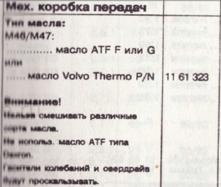

Повідомлення ClassN1 » Суб березня 01, 2014 6:38 pm
Iwan06 написав:А если замещать масло , в системе счас обычний ATF недорогой , хочу залить Dextron 3 , не свернется ли масло не дай Бог ? И можно ли вообще завоздушить даную систему ?
Заранее спасибо и извиняюсь что в чужой теме со своими вопросами ...
в постах выше высказывал свое мнение не подтверждая его ничем
Вот что нашел.. в данном случае речь идет о коробке... но принцип дин и тот же... :welcom:

Повідомлення Fomax79 » Нед березня 02, 2014 1:34 am
Всё верно,только Гуру пофиг на усиление-ослабление фрикционных свойств АТФ разных типов(это не повод лить не рекомендуемое заводом :D )в отличии от коробок.Если делается полная замена,то можно переходить на масла новых типов-рекомендация того же вольво,поскольку тип Ф считается устаревшим и снят с производства большинством производителей масла.Многие более 10 лет ездят на АТФ 220(вместо 210) в коробе М46(со сменами естественно),и проблем не замечено.
