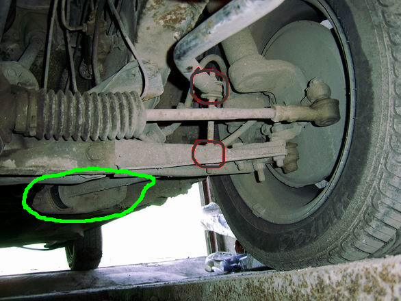

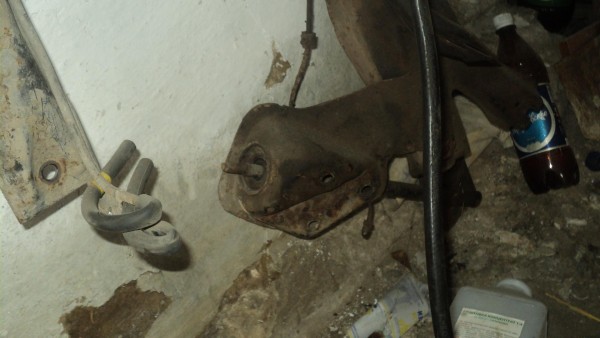

Всем привет. Volvo 340. Подгнило днище. Требуются любые фотографии вот этой части, что выделена зелёным.
(Фото не моё, нашёл в сети)
Болтаются просто так с обоих сторон. Ездил - вроде не отрывается, но немного ведет при торможении. Встал вопрос: варить или на разборку.
Всё бы ничего, но я не могу понять как там всё это крепится и на сколько это важно. Видел отверстие в этой детали. Предполагаю, что там был болт крепящий к крылу. В общем, любые фотографии будут в помощь. Если есть фото снятого подрамника или разобранной подвески (передней) - тоже буду благодарен. Спасибо.

Эта деталь довольно важная. Это кронштейн крепления реактивной тяги переднего нижнего рычага, а в простонародье раскос. Получаеется, что у вас передний рычаг "в свободном полёте", а это опасно, так как затрудняет управление. Да и при дальнейшей эксплуатации развалит всю переднюю подвеску и половину кузова. Крепится он к продольному лонжерону на два болта и третий болт закручивается в специальный прилив . Кстати схождение при обрыве данного кронштейна сделать невозможно, а когда начнёт умирать сайлентблок на рычаге колёса при торможении будут затирать крыло.

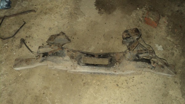

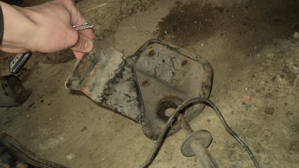

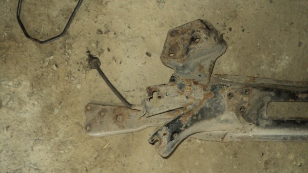

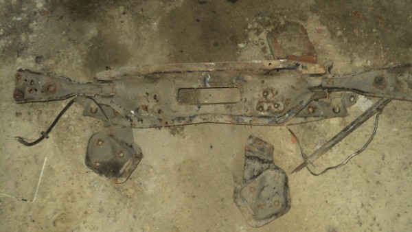

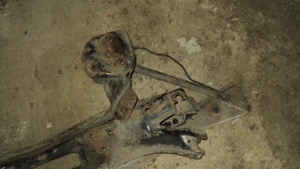

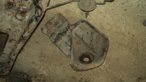

Где то так, кронштейн одним болтом крепиться к балке тремя к лонжерону, в лонжероне пластины с резьбами
Re: Рычаг
Повідомлення zavgar666 » Сер лютого 19, 2014 11:06 pm
На дорестайле кронштейн приварен к балке.
