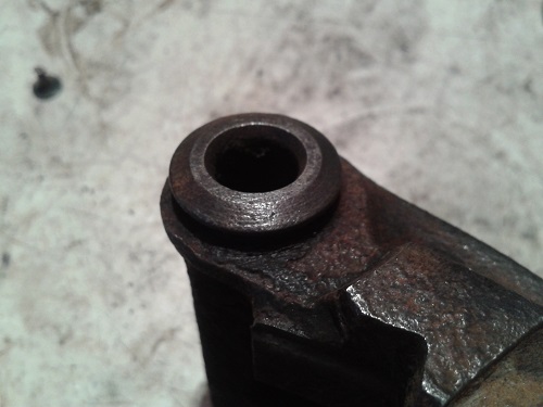

Имеем передний суппорт Гирлинг на 740й. Проблема в дребезжании суппорта в направляющих. Выработан эллипс в скобе . Замена скобы? или что то еще?
Как вариант, выточить новые пальцы, а в скобе рассверлить новые посадки?

На 340-й так и делал. Пальцы выточили на 1 мм толще, а дырки прошел разводкой.
Только вот у меня была проблемка -- развертка прошла точно, а пальцы выточили где-то +0,15 мм

Пальцы нужны каленные,иначе быстро выработаются.

Найди у кого расточной станок или разверткой. И под этот размер точи направляющие. Только их хотя бы цементировать нужно или калить. Купить б/у скобы 50/50.

Мой совет- найди новые скобы с втулками. Нюанс сей детали, что порой она может раскаляться и наоборот, перепады температуры дикие.

в свое время в процессе поиска путей устранения дребезжания на пальце точили канавку и ставили резиновое колечко.. хорошую медно- графитную смазку - новые пыльники, у тебя должны быть в рем комплекте - и огонь. проверено не на одном авто.Работает.

Я на760 делал так отверстие на 1 мм а пальцы толще выточили и сняли вдоль три фаски как на оригинале уже какой год не помню ездит проблема одна смазка раз в год это когда лето ставлю там насасывает гавнищя с дороги

На фото скоба левая, на правой эллипс сумашедший . Разбито яйцом.
