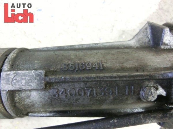

Bobrik написав:Стоит у меня рейка с номером 34007139LH, по ходу не Вольво а TRW

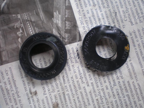

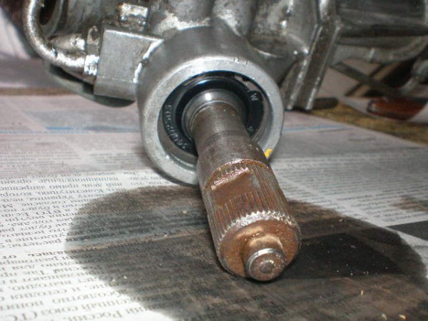

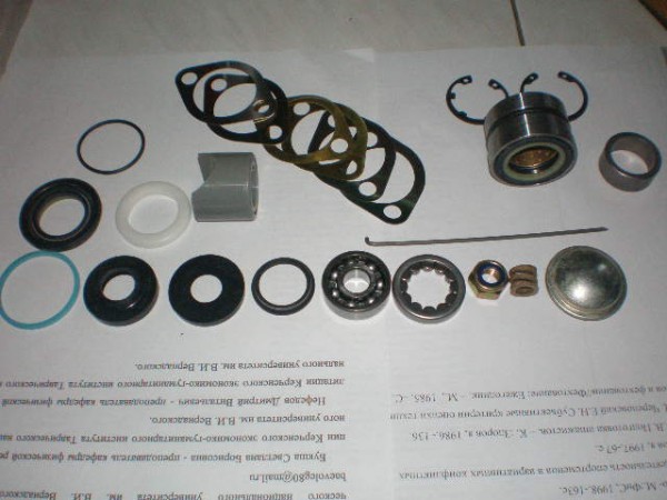

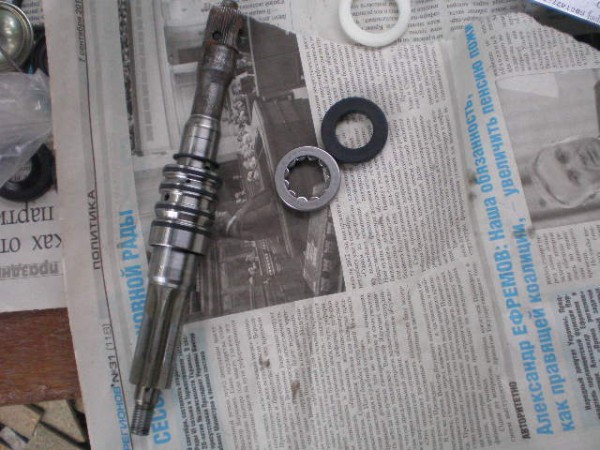

Fomax79 написав:И ещё,если течёт из за уплотнительных колец на золотнике(вал на руль) то сальник менять бестолку,а их в ремкомплекте нет,но вроде стандартные и мастера подбирают. Снять вал и поставить на место,не повредив колечки то ещё веселье,может получиться,а можно и порезать и гур работать не будет.
