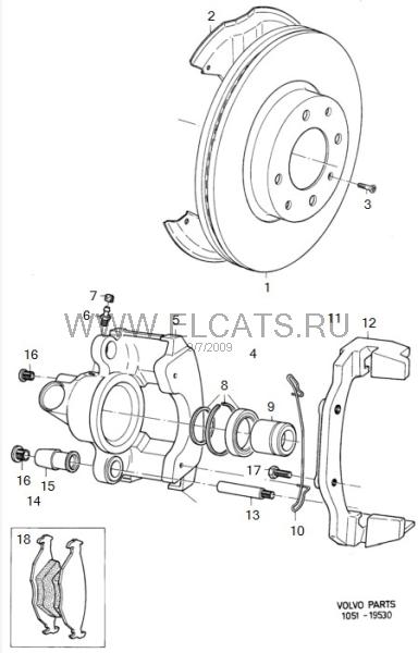

Менял ступичный подшипник.заметил, что направляющие в суппорте имеют люфт,на столько что двигающуюся часть можно пошатать. Насколько он может быть большим? как определить, что разбито: сами пальцы или суппорт? (пальцы штангелем померял, не помню сколько но по свсей длине одинаковые).видимо дело в суппорте. В самом суппорте есть какие то вставки, которые поменять можно?, или придётся суппорт менять целиком? (в букваре просто нарисовано что направляющие в суппорт втсаляются и всё :( )

О каких именно направляющих идет речь? Не совсем понятно, тут надо бы схемку! А ремкомплекты суцппортов имеются в продаже!

На этом рисунке №13 это направляющая, они есть в продаже, а то место куда они вставляются(их две снизу и сверху) видимо разбило.(рисунок как то у них не удался,не показано, но она вставляется в неподвижную часть, та что справа №12) . так вот я непойму там в этой №12 есть какаято заменяемая гильза, или направляющая непосредственно в неё вставляется? По этим направляющим двигается часть №5 во время тормажения.

вкручивается если резьба испорчена предлагаю выточить новые пальцы с большей резьбой и перерезать резьбу в скобе

В том и то дело что в скобе резьбы у меня нет, а пальцы вставлены туда до упора внутрь(где то см на 2), и в ней люфтят.на самопал не похоже :?

Правильно все подсказывают тебе , какая торм.система? Вариант выточить новые -это то шо надо ,прикалить и в бой .Наверное и стучат на ямах ?Там куда их вставляют есть резинки гильзы их можно поменять они тоже -100% разбитые. Мой знакомый точил направляйки и после все стало гуд .Выработка на направляйках есть точно ведь-91 года машинка ,мож там и по резьбе сгнило и на клей посадили а сдругой сороны раскернили делают и такое.Лечи тормоза это главное в машине ,я пока не поменял все трубки и шланги и не перебрал суппорта и не ездил . :D

Сообщение gromsv » Вт сен 08, 2009 9:11 pm
Pawluchi писал(а):Правильно все подсказывают тебе , какая торм.система? Вариант выточить новые -это то шо надо ,прикалить и в бой .Наверное и стучат на ямах ?Там куда их вставляют есть резинки гильзы их можно поменять они тоже -100% разбитые. Мой знакомый точил направляйки и после все стало гуд .Выработка на направляйках есть точно ведь-91 года машинка ,мож там и по резьбе сгнило и на клей посадили а сдругой сороны раскернили делают и такое.Лечи тормоза это главное в машине ,я пока не поменял все трубки и шланги и не перебрал суппорта и не ездил . :D
Вот, вот именно про "резинки гильзы" я и говорю (если мы про одно и тоже) у меня их там вообще не наблюдается :? Попробую в выходной разобрать и глянуть другое колесо, как на нём дела обстоят, там суппорт не шатался, наверняка и резинки есть. а резинки те продаются вообще, что-то не находил. вижу вот ремкомплект суппорта, но там походу другое что-то,и неясно ещё что в него входит? Может фотки заделаю.

Втулки резиновые в продаже есть, я себе покупал они продаются в рем.комплекте суппорта, его и ищи.

вот нашел щас такой "ремкомплект направляющих" называется. только вот что за штуковина слева?? са стоит добро это в рублях 1200 (((

Это не оно !Но эти резиночки гофрочки(подходят от совдепии и полно на авторынке) тоже нужно поменять и смазать .Все зависит от названия торм суппорта посмотри на нем есть надпись и номер Гирлинг или еще какой? В рем .комплекте идет пыльник ,колечки или манжеты и эти гильзы с заглушками.

Есть еще тормоз .сист. Лукас -но у тебя наверное Гирлинг вот прочитай что у тебя накаляканно и в любом месте можно заказать ремкомплект -он идет в синей коробочке проверь наличие всех резиночек их бывает вынимают,там будут и гильзочки твои и заглушки на них.Стоит до -50грн
