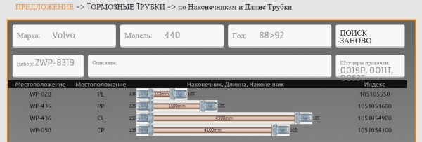

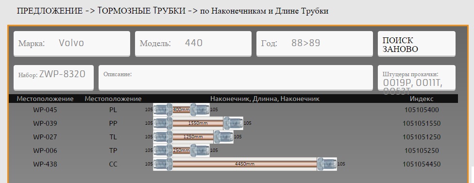

Всем привет.
Нашёл вот такой сайт по подбору трубок (буду заказывать на изготовление в Украине) - http://pwpnet.pl/index.php?l=ru&s=pro&f=szp&z=wmo#szu
Так вот, какой вариант подходит мне? 89 год, сзади барабаны, спереди диски, без ABS. Больше склоняюсь к первому, но мало ли..

Перефразирую вопрос - на задние тормоза, идут две трубки длиной примерно 4.9 и 4.1?
b1gg1e
Повідомлень: 272
З нами з: Пон березня 10, 2014 10:11 am
Клубная карта №: 49
Re: Вопрос по тормозным трубкам Вольво 440, без абс, барабан
Повідомлення Pawluchi » Суб березня 14, 2015 5:33 pm
Ну да если чуток велеки будут их можно в кольцо разгоночное закрутить только ниже гтц,
