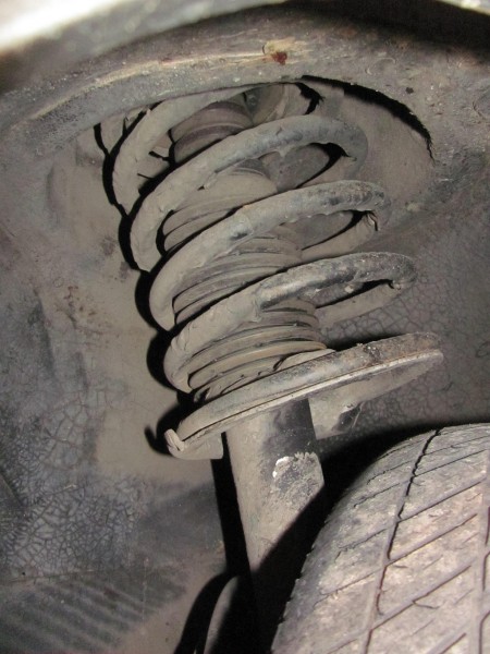

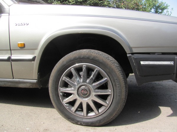

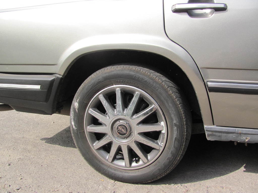

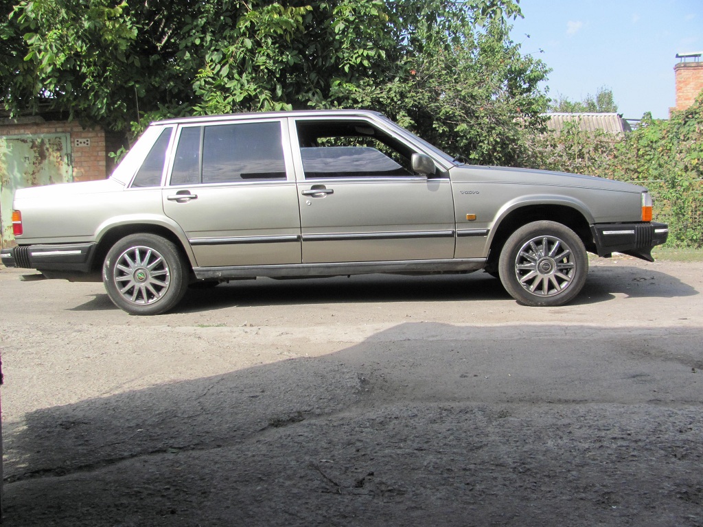

Подскажите, какая должна быть длинна передних пружин, сколько витков? Я перебрал передок, поменяли шаровые, рулевые тяги, стойки стабилизатора, втулки стабилизатора, наконечники, рейку отреставрировал, правда люфт незначительный остался. И поставил новые стойки Бильштайн, газ-масло, но так как морда какого-то хрена задрата, или пружины не родные или я не знаю, стойки толком не работают, они получается всегда наполовину или больше чем на половину растянуты и получается когда вскакиваешь в ямку, съезжаешь с бордюра или по трассе какая-то неровность на дороге, короче при любой скорости стойки как будто выстреливают резко.. в чем причина может быть? Не родные пружины предыдущий хозяин поставил? Не хочется и стойки новые убить просто..
Резина 195/60 стоит, клиренс завышен мне кажется.. а на передке расстояние от колеса до арки сильно большое..

Повідомлення leo_run » Суб вересня 26, 2015 3:22 pm

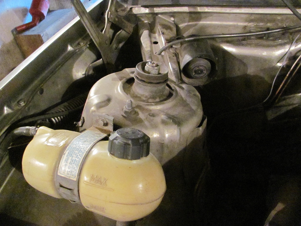

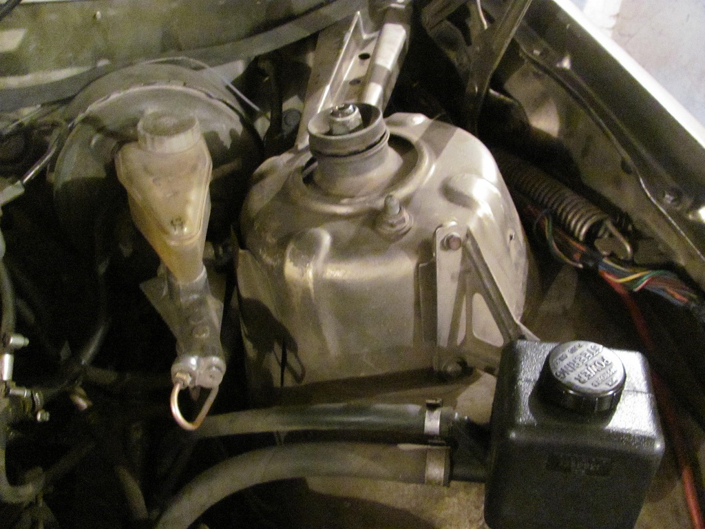

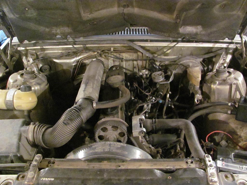

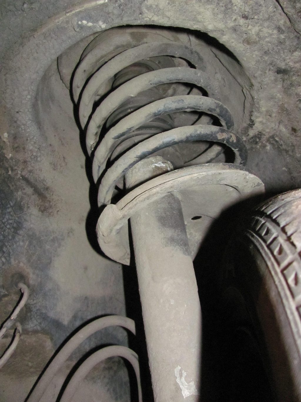

А че отловно батуми стайл- у тебя есть какие то ковры на сидухи положить? и монетки вокруг лобовухи ;-))
На самом деле- фотки подкапотки стойки! А потом вывернули колесо и фотки стойки где пружина опирается на стойку,
сдается что корпус стойки у тебя не от этой машины

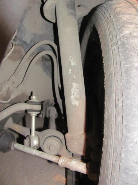

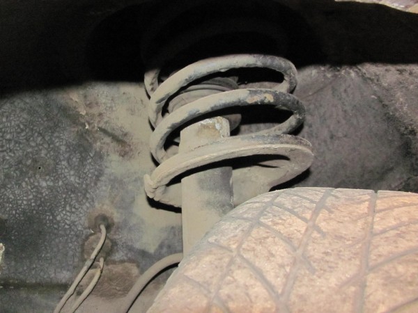

Повідомлення KirKo » Суб вересня 26, 2015 5:54 pm
во, все вроде бы сфотал
ну скажите уже кто-то, шо мне сделать чтобы оте стойки не выстреливали, а мягко проезжали неровности и ямы? :drag: :roulette:

Повідомлення bober » Суб вересня 26, 2015 7:34 pm
я конечно не такой спец как Дима, но по-моему, чтобы стойки не выстреливали, вкладыши должны быть масляные :?

сколько больших витков.у меня на дизеле 5шт.на вид кажется пружина сильно сжата и немного дугой

Кирилл, должна быть родная жёсткость, толщина пружины и количество винтов. скачай справочник Люсфорс. там очень доходчиво расписано. если не найдёшь - давай электронку в личку, скину :frends:

Повідомлення leo_run » Пон вересня 28, 2015 12:38 pm
блин затык какойто
опоры обычные, стаканы тоже, корпус стойки тоже правильный( я думал что он с машины 82 года тогда такое может быть)
остается толко одно пружины
так у тебяж дизель под них самые жесткие пружины
у тебя там вверзу ничегоне подставлено????

Повідомлення KirKo » Пон вересня 28, 2015 5:34 pm
leo_run написав:блин затык какойто
та вроде бы ничего не подставлено.. а допустим может быть такое, что задние пружины просевшие сильно и из-за этого задница просела, а передок задрался? потому что у меня когда 3 человека садятся сзади и в багажнике что-то есть, то задница садится так не хило..
на пружинах вроде бы 5,5 витка, ну то что видно под крылом, может там пружина еще выше заходит, что её не видно..
а на дизельные универсалы ставились не усиленные пружины? может это у меня с универсала стоят? или там только задние усиленные ставили, а на передке были обычные?

ну ладно, в четверг еду в Харьков, там вроде трасса норм, стойки думаю не убью по ровной дороге.. в воскресенье вернусь, а с понедельника займусь этим делом, та потом отпишусь, шо оно там окажется..

допустим, окажется что пружина просто не подходит по жесткости, если пильнуть на ней 1 виток? или это фигня будет?

Повідомлення Ice_BEAR_Bo » Вів жовтня 06, 2015 4:47 pm
лучше не виток, а потихоньку - начать с половинки витка. будет нормально, может чуть жёстче, но не критично. пацаны на отбойники кладут и ничего, а тут пару см опустить...
примерно так должна выглядеть (но у меня спереди пружины новые, ещё не просели, -1см идеал, но и так вполне в рабочей зоне)

Повідомлення Ice_BEAR_Bo » Чет жовтня 08, 2015 10:20 am
померяю, не вопрос, резина 195/65, на глаз расстояние где-то 50мм на непросевшей пружине.

Повідомлення KirKo » Суб жовтня 10, 2015 10:13 pm
Ice_BEAR_Bo написав:померяю, не вопрос, резина 195/65, на глаз расстояние где-то 50мм на непросевшей пружине.
по поводу половины витка - я ж так понимаю резать нада сверху, а опора вращается. но это я сейчас у комрадов уточню
у меня на 60м профиле - 105мм ..)) на 65м получается будет 100мм.

Резать внизу! Вверху твоя пружина зауживается если там пилить просто выкинуть.
