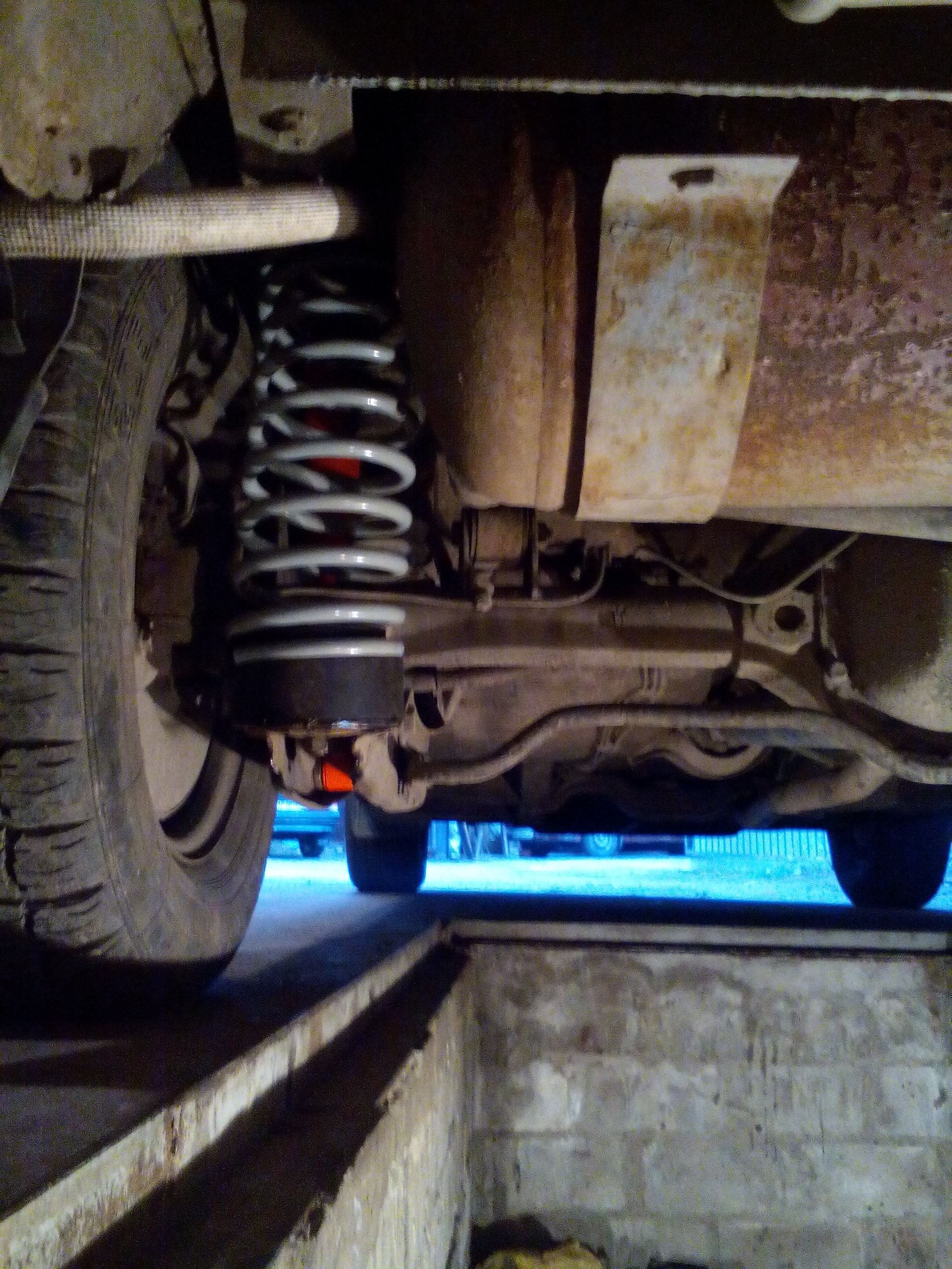

Сообщение barmalei » Чт мар 17, 2016 12:29 pm
Хочу повыше и сильнее типа с паровоза . какие с минимальными переделками? Кто ставил с нивы? хочется посмотреть нижнюю чашку как там все ...новый оригинал небюджетен...

Сообщение Сашок » Чт мар 17, 2016 1:03 pm
barmalei писал(а):Хочу повыше и сильнее типа с паровоза . какие с минимальными переделками? Кто ставил с нивы? хочется посмотреть нижнюю чашку как там все ...новый оригинал небюджетен...

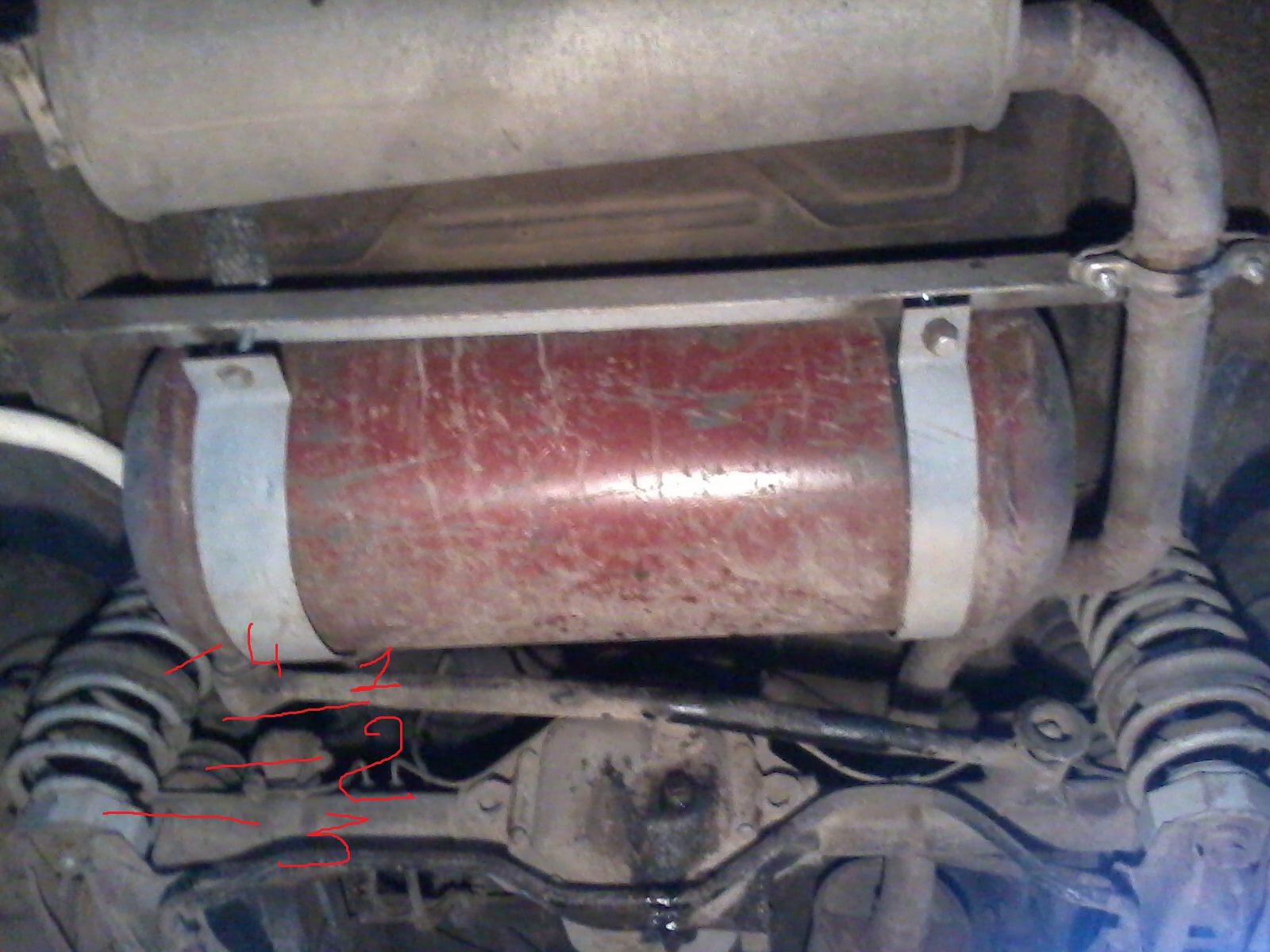

у меня под пружинами родными стоят проставки с виду похожи на ланосовские
0663419450Изображение

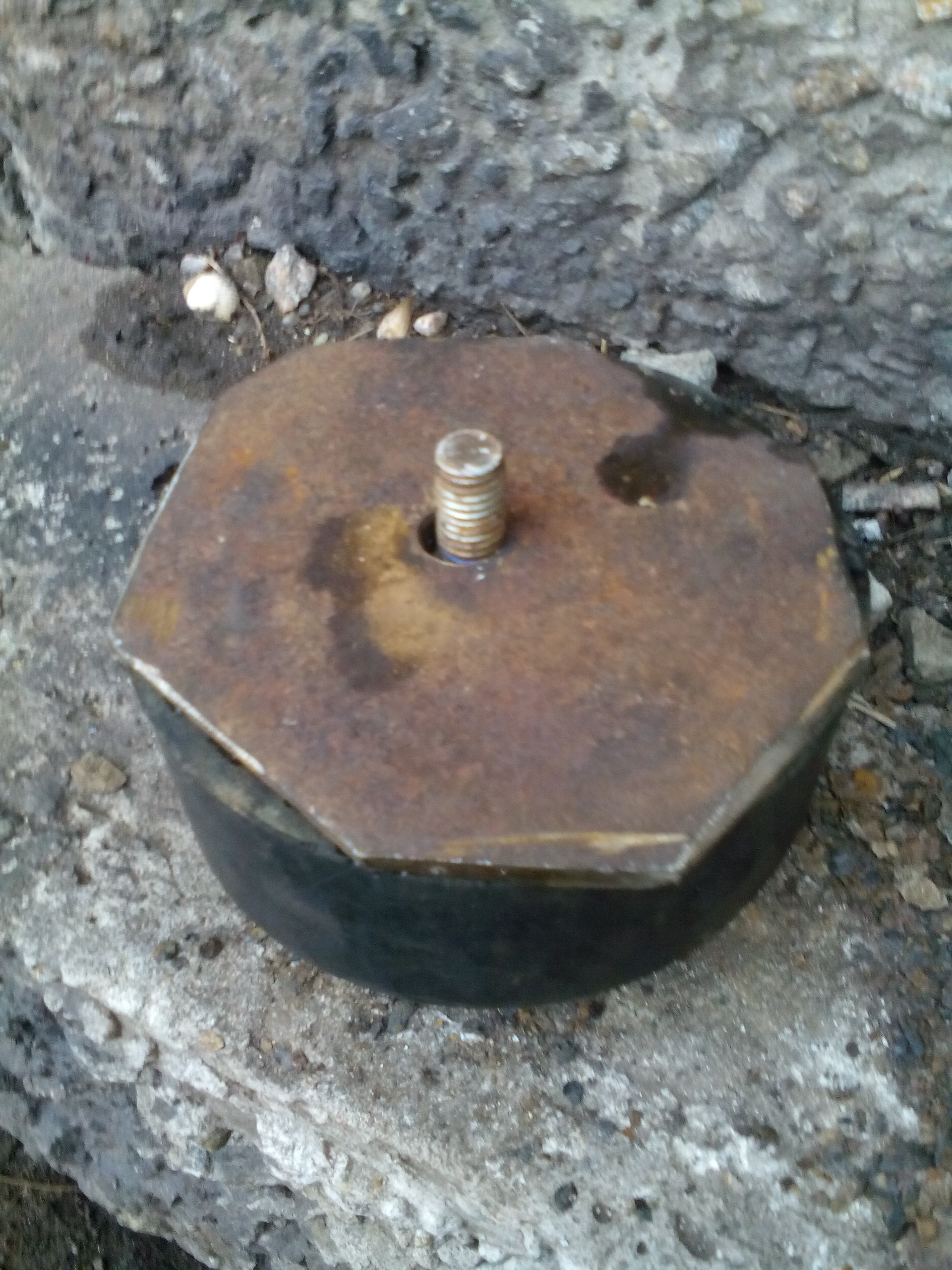

Сообщение barmalei » Чт мар 17, 2016 1:22 pm
leo_run писал(а):отдай мне свои старые:-)) а я тебе от ваза новые :-)) себе поставил на сарай ... полвитка пришлось с нести ... в двойке помоему ж наоборот пружина стоит прикручена к мосту а вверху упирается просто?
1-отбойник от заз
2- подушка как отбойник от ваз
3-проставка 20-25мм
4-усилительная резинка межвитковая
Хиба ВАМ потрибен цей хлам?? :frends: дорога ему в утиль или на пилить как у Вани.

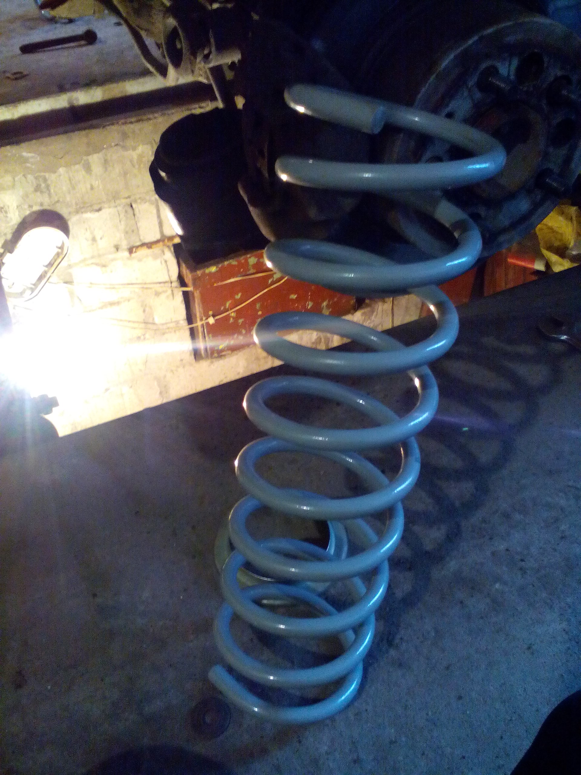

Сообщение barmalei » Чт мар 24, 2016 9:09 pm

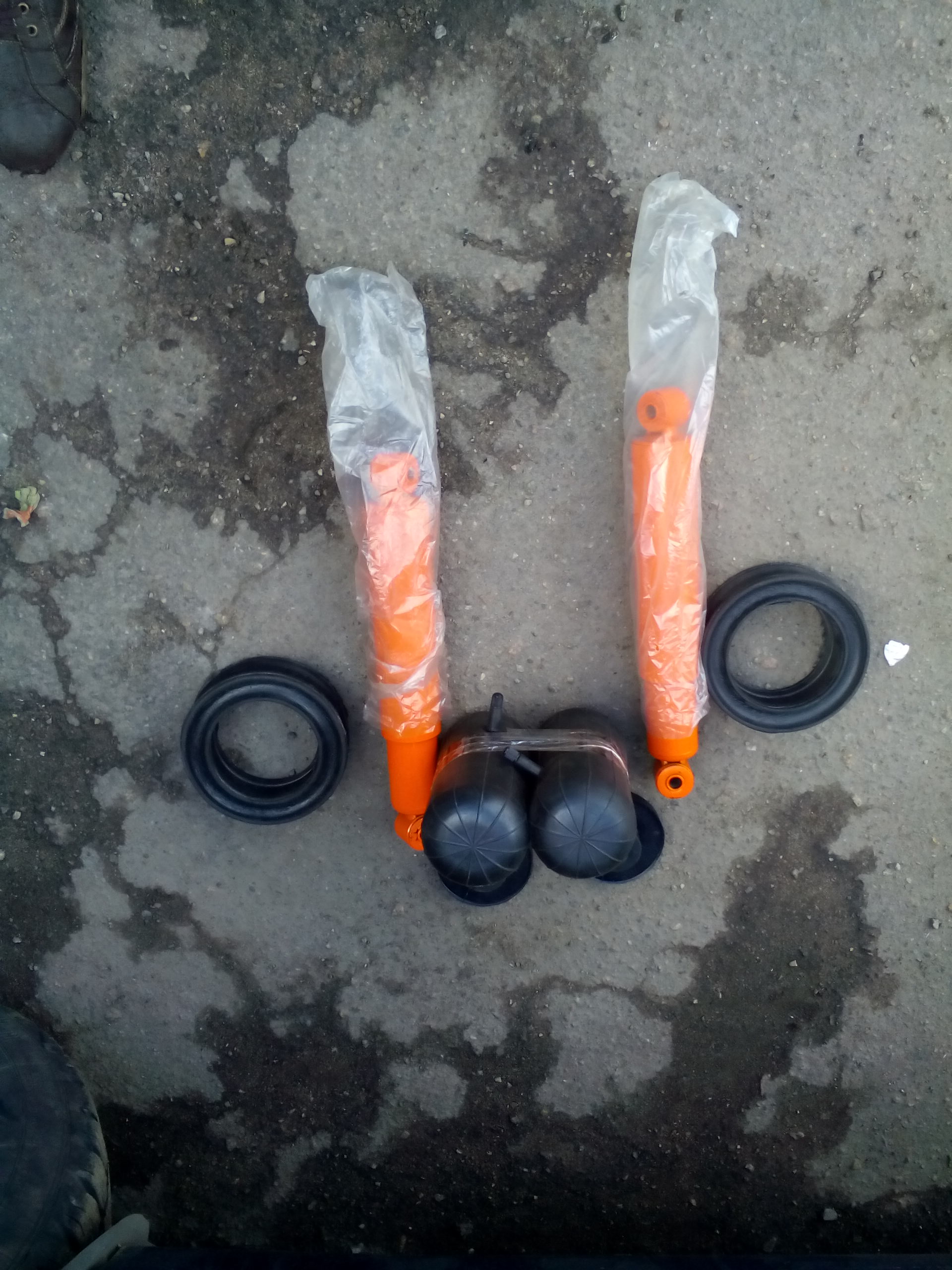

Далее. Приобретено : комплект пневмоподушек + две межвитковые проставки+аморты 2123 Шевинива задние...
Важно!!!! первый подводный камень- верхняя втулка салейнтблока аморта 12мм а у меня вваренный болт 13мм . посему сразу перепрессовал сайлент. нижний все пучком.

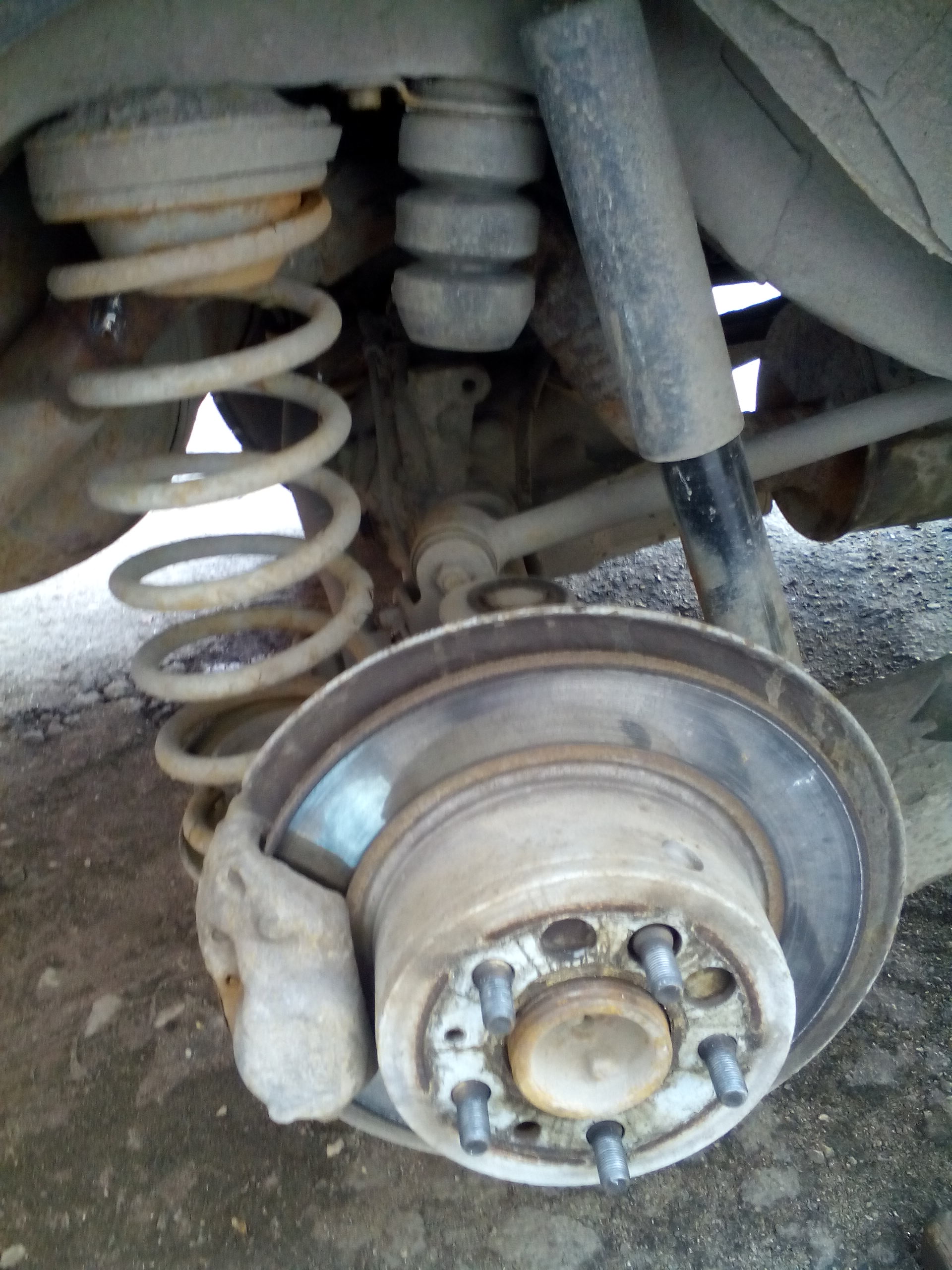

Немного манипуляций..
так было
так будет
Дорогу осилит идущий !
barmalei
Сообщения: 165
Автомобиль: volvo245
Re: Нужен ликбез по задним пружинам на сарайку

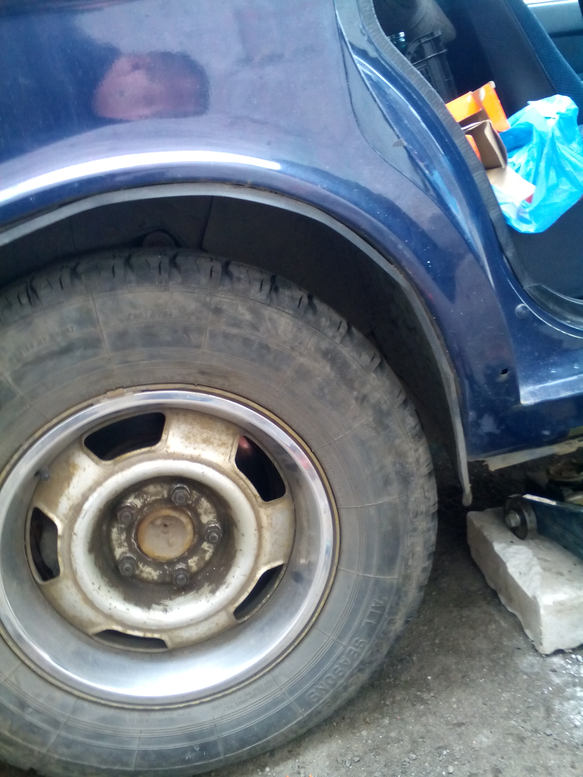

Сообщение barmalei » Чт мар 24, 2016 9:16 pm
До и после! но это только после сборки и 4км пробега...
так было
так стало
barmalei
Сообщения: 165

Сообщение barmalei » Чт мар 24, 2016 9:27 pm

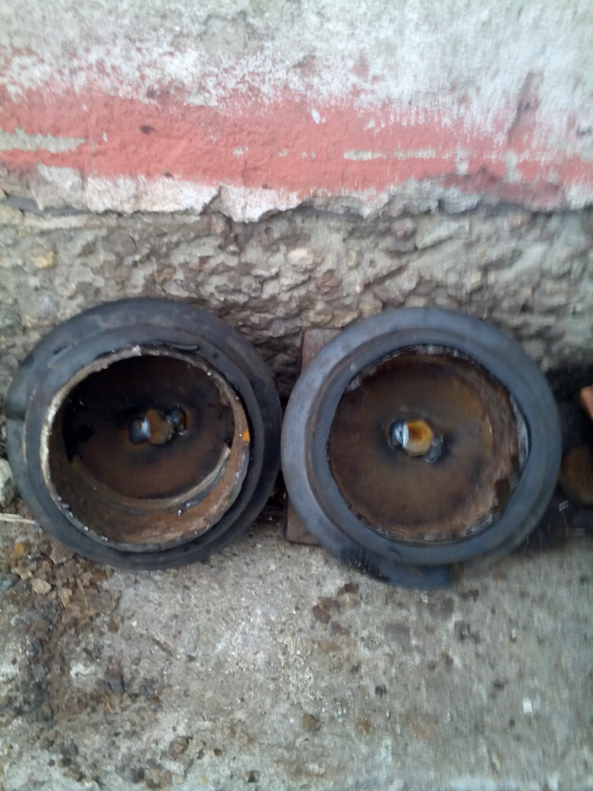

Сегодня приобрел: - пружины задние ваз2121 катА серые + 4шт подставки 50мм(не завод) пока поставил токо две (по одной снизу-сверху оставил штатные)
- на приемке пару кусочков трубы д-90 и пару квадратиков Н-5мм
Сварено следуючее
высота трубы на всю подушку
Последний раз редактировалось barmalei Чт мар 24, 2016 10:15 pm, всего редактировалось 1 раз.

Сообщение barmalei » Чт мар 24, 2016 9:39 pm
Установлено без гемора быстрее чем снималось..
Перетянуты салейнты задних рычагов
думалось прийдется лечить колдун - не пришлось все очень гуд! :idea: :moil: :cars:
Стемнело -результат завтра. ориентир три пальца меж аркой и колесом--тобиш джиппа.
Проехал 4км все тихо .. результаты будут после пару-тройку ходок на дачу.

Сообщение barmalei » Чт мар 24, 2016 9:58 pm
Выше выложил таблицы размеров Тазовских пружин и амортов. при желании можно подобрать не режучи пружинки по высоте. Из своего экскримента экскриментальным путем вывел, что :
--если ставить пружину 02( 434мм) или2123(410мм) и стандартную проставку под пружину ,то скорее всего хватит родного аморта.
--если ставить пружину2121(434мм) и 50мм проставку то хватит аморта с 2121
--если ставить 2121(434мм) и две проставки по 50мм то может и хватит аморта с 2121
себе взял аморты 2123 из запаса усилия на отбой и сжатие (для грузить)
аморты 2121 идут без салейнтов-с простыми жигул резинками и втулками..
Пока пожалуй усе. :drag: :frends: :welcom:
