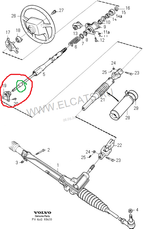

Втулка на рулевом валу не совмещена с подшипником. Как её передвинуть?

Повідомлення aeolus » Сер вересня 06, 2017 9:08 pm
Там сам рульовий вал складається з двох частин, посередині алюмінієва муфта в яку він запресований. Рухається від ударів молотка. Тобто якщо затиснути вал трубним ключем і стукати назовні - то має піти. Якщо в середину - то молотком через проставку в торець вала.
