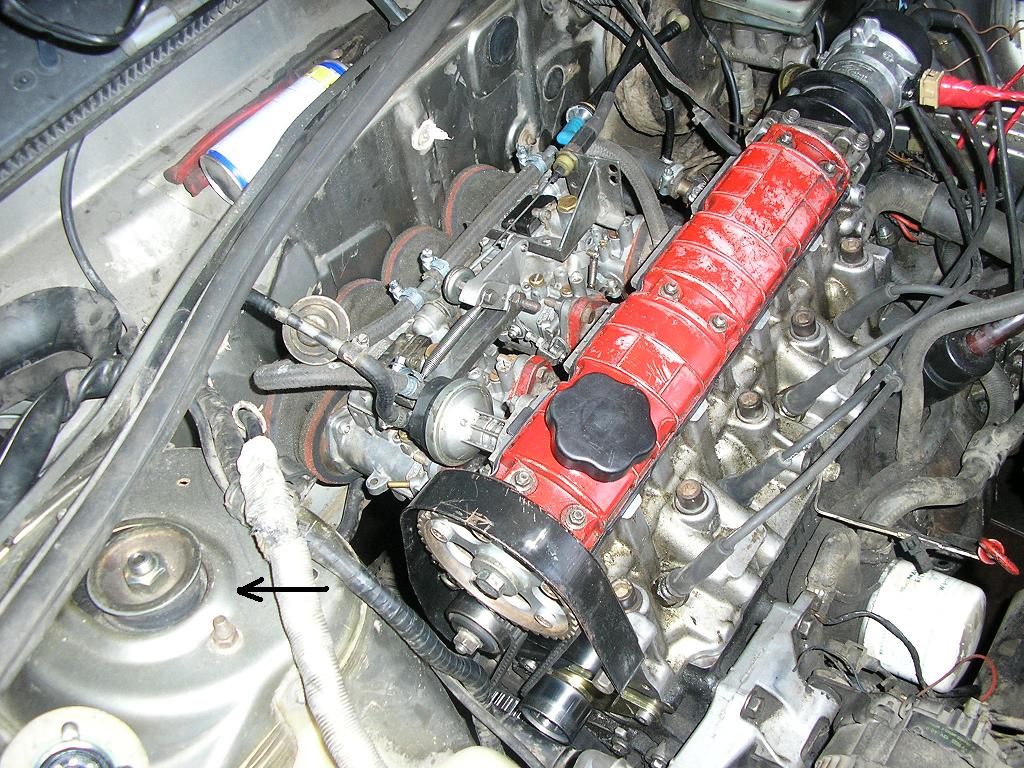

Сообщение Rom » Вс апр 04, 2010 10:01 pm

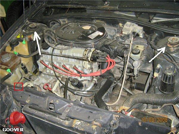

Друзья вот такой вот вопрос меня мучит, как должны стоять правильно верхние опоры на стойках??? На них есть стрелочки так вот куда должны эти стрелочки смотреть??? И еще, отверстие под опору в стаканах овальное, так вот опора должна стоять ближе к нижнему краю (если смотреть сверху) или к верхнему???
Может есть у кого фото как правильно они должны стоять скиньте плиз.
Я в инете надыбал фотку, но хочу уточнить как правильно должно быть.

Сообщение Rom » Вс апр 04, 2010 10:13 pm

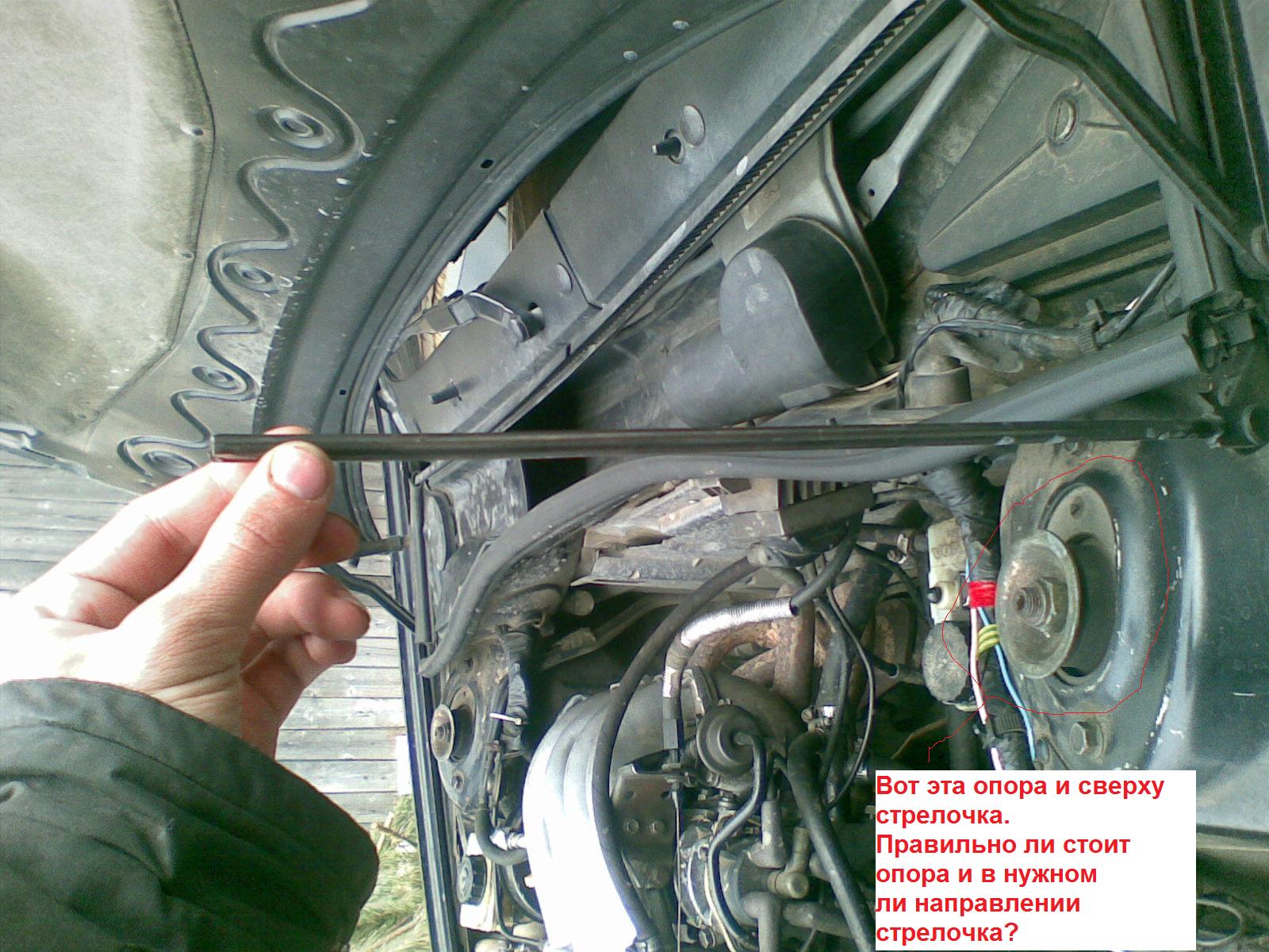

А вот еще один рисунок, где эти опоры перевернуты и стоят наоборот. Как правильно должны они стоять, и какие последствия могут быть от неправильной установки???
Кстати завтра сфоткаю свои и посмотрю как у меня стоят опоры.
Последний раз редактировалось Rom Пн апр 05, 2010 11:01 am, всего редактировалось 1 раз.

Сообщение Rom » Пн апр 05, 2010 10:52 am
Вот нашел еще одну фотку в инете, тут тоже опоры расположены ближе к нижней части стакана

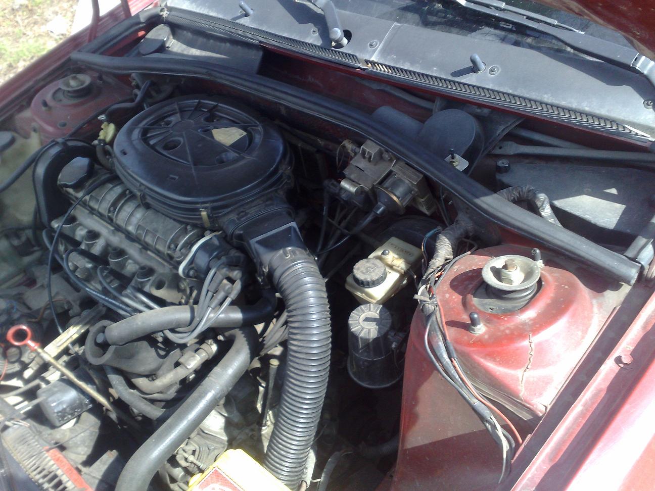

Сообщение Rom » Пн апр 05, 2010 2:11 pm

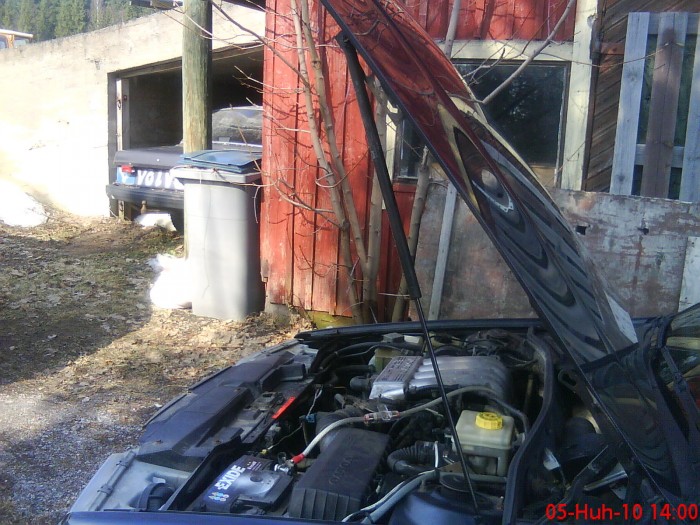

Вобщем сфоткал у себя, теперь я в потерянности, как они правильно должны стоять :?
Люди у кого есть возможность посмотрите на своих 4хх как у кого стоят опоры, пожалуйста, это нужно срочно, я собрался на этой неделе менять стойки, уже договорился с человеком, и хочу чтоб это все стояло правильно.
Сообщения: 3213

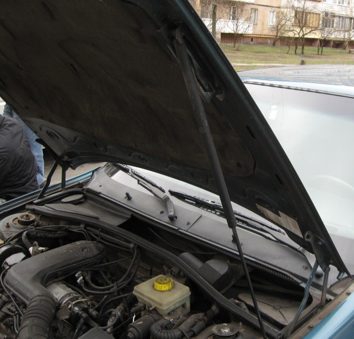

Сообщение Anatoli » Пн апр 05, 2010 2:43 pm
У мну стоят так-же.

Сообщение Rom » Пн апр 05, 2010 3:04 pm

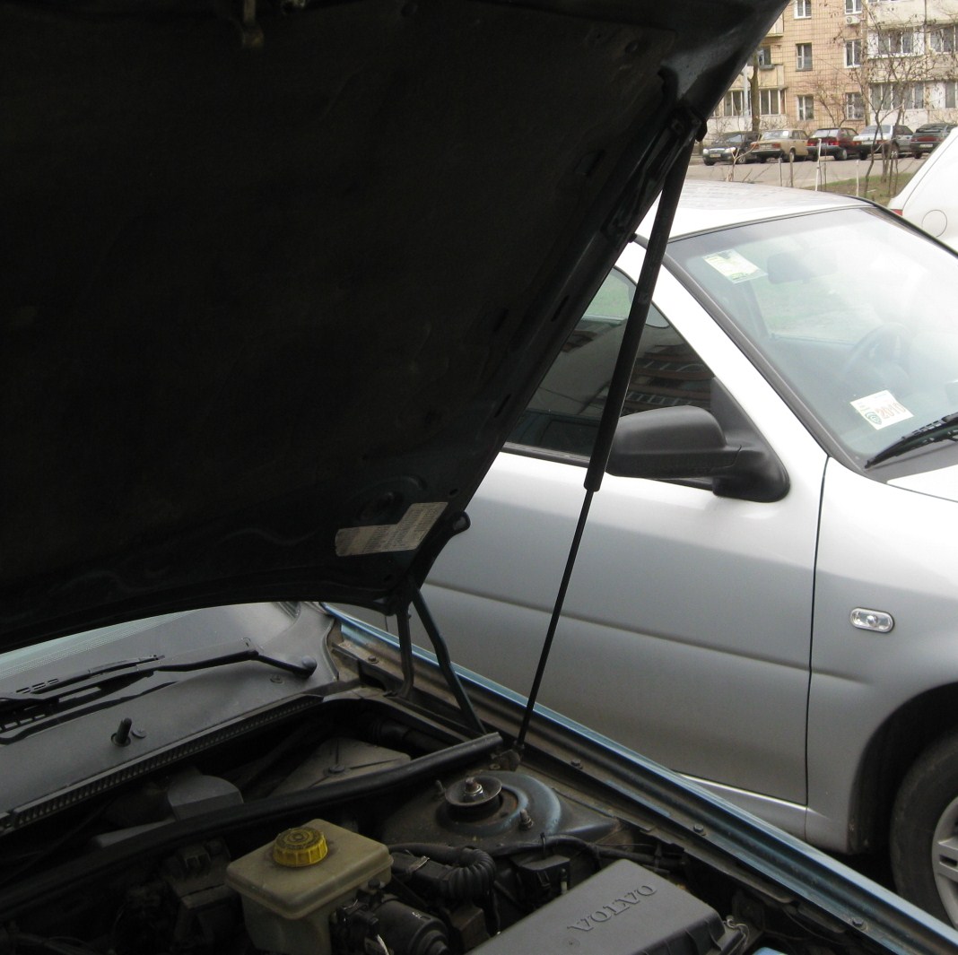

Толик спасибо за фотки, а вот я нашел на русском сервере тюнинг-вольво еще фотки, так там такая же машинка как у тебя но опоры стоят по другому, вот их фото. Мля вот загадка то, а?! Как жеж правильно их тулить? Парадокс
Сообщения: 3213

Сообщение Rom » Сб апр 10, 2010 8:04 am

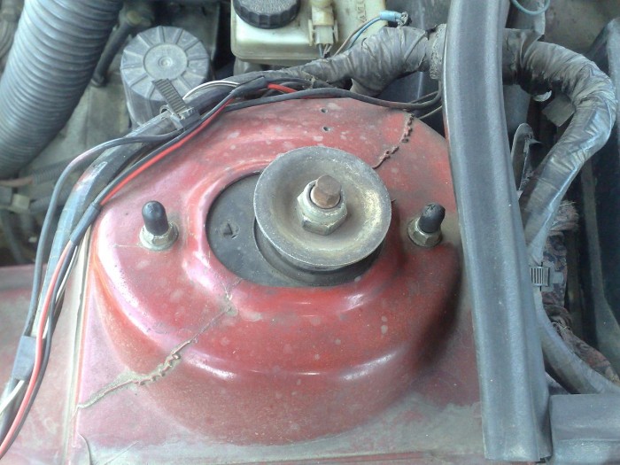

В целом тему можно закрывать, опоры должны по идее стоять как на моей машине (фото красной машины) вот такой вот результат по теме. Всем спасибо за помощь!

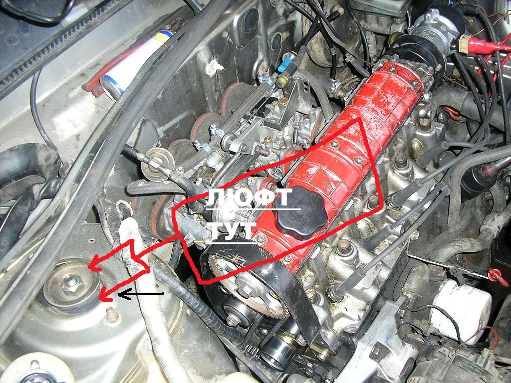

Сообщение Riese » Вс июн 05, 2011 12:03 pm
Ребят пока я ненаделал себе проблем,разъясните что нужно менять!
кароч у меня с верху где зажимается шток амморта стоит железная чашечка которая должна по идее прижиматся к резиновому элементу
чуть ниже её,так вот между ними зазор и при нажатии на крыло видно как все это люфтит!
поскольку я еще не добирался до передка,и пока мало представляю работу этого узла именно на вольво спрашиваю вашего совета
у друга таже ситуация на 460 но у него к всему еще при повороте руля машина как-бы переваливается с одной стороны на другую....
буду благодарен за любые советы!пока не полез делать научным тыком!
вот где люфтит

Re: ВАЖНО: Вопрос по передним опорам 440!!!
Сообщение Riese » Вс июн 12, 2011 11:01 am
Ребятки,а оно должно люфтить или нет?подскажите
Сообщение Rom » Пн июн 13, 2011 10:06 am
Riese писал(а):Ребятки,а оно должно люфтить или нет?подскажите
Ну как тебе сказать должно люфтить или нет, оно скорее не должно иметь большие зазоры между шайбой и опорой, ну и втулка которая в опоре не должна выпирать наружу, вот собсна и все, но я у себя планирую попозже под шайбы сверху попложить пятаки из резины, а то немного бубонят опоры при езде, особенно на неровностях!
Сообщения: 3213
Сообщение Riese » Чт июн 16, 2011 7:57 am
я вот тоже так подумал,про пятаки под чашки......у меня люфтит немного,вот я и интересуюсуюсь
