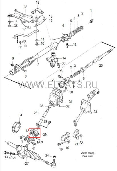

Собственно между рейкой и рулевым валом стоит такая хитрая гадость резино-металлическая, на двух моих машинах от нее остался хлам. Отсюда и люфт большой и все вытекающие последствия. Кто как борется с этой бедой, потому как в магазине купить ее не получается.

была благополучно вырезана из толстой транспортерной ленты. и ездит до сих пор.

второй вариант - волговская, там тоже просто кусок типа транспортерной, только с насверленными отверстиями не там где нам надо. ездил на такой год, пока не собрался и не поменял на заказанную. это если нет под рукой транспотрерного куска, а ехать надо.

Я вообще когда ходовую перебирал на дизеле тоже поставил транспортерную ленту по толщине как раз то что надо, но при затяжке шайбы сильно врезаются ( лента мягкая слишком) и при пробеге в 1 км))) она уже начала надрываться. Потому решил спросить может кто-то по цивильному все это сделал. Просто узел сильно ответственный хотелось бы как-то со спокойной душой ездить)))
