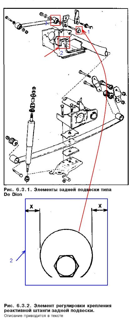

если на будущее:
Конструкция задней подвески автомобилей Volvo серии 300 (рис. 6.3.1) основана на т.наз. оси De Dion, часто применяемой в спортивных автомобилях. Эта конструкция характеризуется хорошими тяговыми характеристиками благодаря поддержанию постоянной величины угла развала колес задней оси относительно поверхности дороги при удовлетворительном комфорте езды (малый не-подрессоренный вес). Колеса подвешены в кузове с помощью листовых рессор с единственным параболическим листе изменяемого сечения. Как и в передней подвеске, здесь применены гидравлические амортизаторы двойного действия. С правой стороны размещена продольная реактивная штанга, соединяющая корпус ступицы заднего колеса с корпусом автомобиля. Заднюю точку ее крепления можно регулировать с тем, чтобы перемещение подвески не ограничивалось этой тягой. Система регулировки бывает двух типов:
-с эксцентрической регулировочной шайбой, когда правильная установка состоит в том, чтобы расстояния "X" на рис. 6.3.2 были одинаковыми.
— с овальным отверстием болта крепления, который при монтаже устанавливается таким образом, чтобы тяга могла свободно двигаться в отверстии (когда автомобиль стоит на плоской, горизонтальной поверхности).
В обоих вариантах крепления реактивной тяги болт крепления затягивается моментом 53 Нм.
Если и начнет есть резину то спасет только замена оной. Угол развала никаким образом не регулируется.

Повідомлення carvet » Вів червня 15, 2010 1:07 pm
Stas340 написав:если на будущее:
У меня точно такое есть,вот этот "Х" непойму где он!

Повідомлення Stas340 » Вів червня 15, 2010 1:21 pm
Расстояние "Х" это расстояние от края детали 2 до головки болта 1, тоесть тяга должна быть расположена ровно посредине. расстояние "Х" должно быть одинаково.

Повідомлення Skyline_zp » Пон листопада 13, 2017 6:42 pm
Вообщем эта "Х" только ход задней тележки ограничивает и все.
