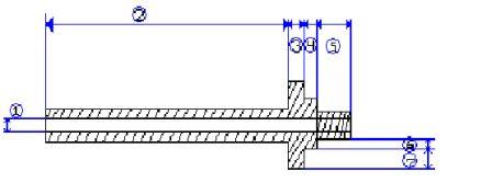

Я примерно изобразил то что вставляется в ступичный стаканчик, если надумаете точить напишу размеры.
С тросом ситуация такая - сначала определяемся что осталось от родного тросика, а после уже принимаем решение - кто виноват и что делать дальше.

Очень рад за отзывы, остановлюсь пока на изготовлении по размерам... тросик остался до штатного места достаёт хорошо... пожалуйста скиньте эскиз.. спасибо :D
