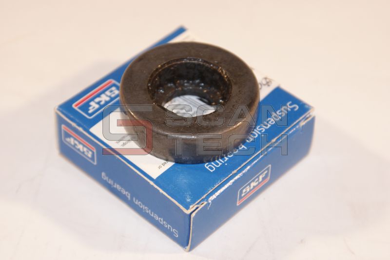

Повідомлення nikolajs » Сер липня 14, 2010 3:19 pm
Щас поищу. Если подшипнек опорный, то такой. А подушку щас буду смотреть.

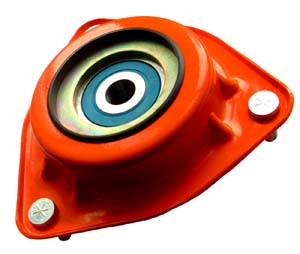

Повідомлення klimenkoa » Сер липня 14, 2010 3:21 pm
Деталька есть в наличии доставка 10 дней 410грн.
На подоби того

[quote="nikolajs"]Щас поищу. Если подшипнек опорный, то такой. А подушку щас буду смотреть.[/quot
Подшипник он . Ставится еще на фолика и ауди.

klimenkoa написав:Деталька есть в наличии доставка 10 дней 410грн.
На подоби того
Не на подоби того. Это другой зверь. Из оперы тунинг для Тазов.
На подоби того
Это ясно я так к примеру! :?

Повідомлення The_Lord_Alex » Суб липня 17, 2010 9:24 am
у тебя размеры подшипника есть?
я брал себе, но не поменял. а брал еще кажется по 30или 40грн.

Повідомлення lexa » Суб липня 17, 2010 9:33 am
The_Lord_Alex написав:у тебя размеры подшипника есть?
Сань , хочу именно опорные резинки или опора прикручивается тремя болтами к стакану. Подшипники брал с маркировкой ауди .
