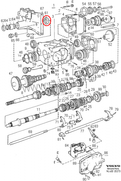

Хочю заменить сальник кпп на M47R!
Проблема в том что не могу найти вышеупомянутых сальников один лиш номер оригинала которого нет в наличии и нет на него аналогов
Может кто сталкивался с такой проблемой и знает размеры...

Внутренний сальник
Оригинальный номер 32924 (после пробела толи 46 толи 48), размер 47х25х10 направление вращения правое (по часовой стрелке),диаметр вала 26
сальник наружный
35х25 высоту не знаю потому как сальника уже нет, но возможна погрешность ибо состояние нано технологий учавствовавших в измерениях оставляюбт желать лучшего
подшипник тож скорее всего на грани, 34*25 высота в районе 25 (обойма пластиковая) роликовый
размер опять же приблизительный ибо доставать в 23,00 его мне точне не хотелось :) а нано технологии сказать точный не позволяют

Аналоги по corteco сальников которые за флянцем куда прикручиваются полуося (01033865B) так же применяются в автомобилях BMW № оригинала (24217518704)
Внутренний сальник. Оригинальный номер 3292446 размер 47х25х10. Аналоги по corteco 12010859B
Наружный сальник 35х25 все что нашел по этим параметрам, должно быть что то одно из этого 8-)
