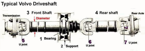

После замены крестовин и подвесного с подушкой появолась от70до110км небольшая вибрация.все намечал.может подшипник какойто кривой?были морозы до 20`подшипник стал подвизгивать.как побороть вибрацию??? :cars:

возможно подшипник либо надо отбалансировать кардан

Рома это инет барахлит, а вибрация может не правильно собрали может карданчики пережаты

при снятии на кардане ставишь метки и потом по ним же ставишь назад в 90% случаев эту проблему удается избежать.

Если муфта подвесного скантеховская, по поздравляю! У меня была та же проблема. Переборол приспособившись езадить по городу до 80, за городом выше 100. Попробуй покрутить кардан в соединении. Может нащупаешь положение, где меньше вибрирует.

скорее всего не правильно собрал, сместил крестовины по оси.

ну вообще то там есть на шлицах пробел---по идее(как у меня получалось) можна всунуть только в одном положении! я тоже раз тыкал наверное 20раз,пока не всунул на тоже место! хрестовины проветь и ровно ли подвесной прикручен!

осталось проверить подвесной вывешивал машину без задних колес.на шлицах прогнал круг крестовины намечал перепутать не мог,а подушка по скан-тех дубовая до замены вообще о кардане и не вспоминал на любой скорости.менял потому,что был глухой стук подушка провисла.на счет 100 тем сразу извеняюсь нет глючит.

я, конечно не такой спец, как предыдущие товарищи, просто поделюсь личным опытом.
вибрация появилась после замены муфты на скантеховскую. вероятность того, что перепутали шлицы есть, но минимальная, это ещё постараться надо. что я только не делал - бестолку. вылечилось полной балансировкой кардана на стенде. спросил у мастера, откуда ноги растут. он ответил, что в 90% случаев - перепутанные шлицы :(
