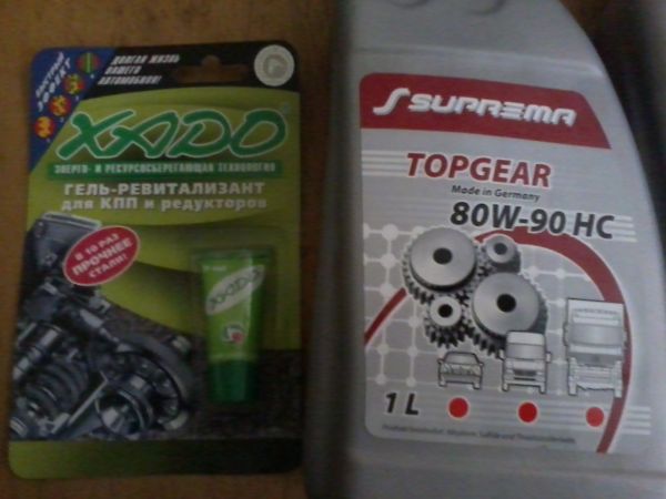

Сообщение barmalei » Вс ноя 04, 2012 1:01 pm
Stas340 писал(а):Масло в мех КПП не меняется на протяжени всего срока эксплуатации (гласит мануал) :?
Слил жидкость ( маслом не назовеш) гавно редкое -слизь с соплями!!!?!! НЕ ВЕРЬ МАНУАЛУ и тормозам!!!! пока сделал так:

Сообщение barmalei » Пн ноя 05, 2012 11:11 pm
Stas340 писал(а):не знаю мож на 245 так и есть а на 3хх купил редуктор посмотрел сколько там его оно красивого приятного цвета было, на вид лучше чем то новое что я залил в 41-й :-D так и катался ез 30 полез пальцем посчупать уровень все нормлаьно маслол такого же состояния ка ки было при проверке :?
пробежал тыщенку- полет нормальный :все включается мязинчиком , пропало подвывание на 1-Й передаче
