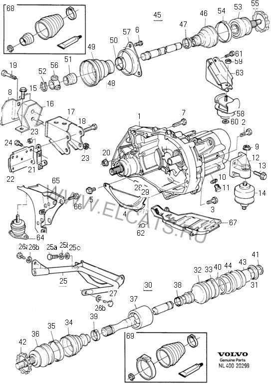

Сообщение Gosha » Вт май 14, 2013 7:29 pm
Ох и писатель )))))))))), еле осилил))))), хотя очень подробно.
Короче, когда у меня была 460, я трижды в течение 1,5 лет менял сцепление - летел именно промежуточный (на котором наклепано фередо) диск. Причем во всех случаях вырывало центральную часть и пружины валялись где попало. Пререпробовал многое, но сцепления хватало тысяч на 10-15 максимум. Причина, в моём случае, была до обидного простая - когда прикручивается коробка к блоку, если не ошибаюсь, на двух шпильках крепления ставяться специальные трубки-втулки, задача которых чётко совместить ось коленвала с осью первичного вала коробки (т.н. центровка)........ у меня одна втулка была потеряна во время первой замены сцепления, мастера менявшие, с четверкой столкнулись первый раз и проебали этот момент. В итоге, либо при монтаже, либо при последующей эксплуатации коробка смещалась относительно блока на какой-то миллиметр, и эта несоосность валов постоянно разрывала промежуточный диск.
втулка - позиция 62
ЗЫ Воздух из системы охлаждения лучше всего стравливать открутив один из патрубков (вроде тот что тоньше) идущих к печке под капотом. Отпустил хомутик, чуть шланг приснял - воздух вышел, пошёл антифриз - обратно накинул - я так воздуз выгонял.
ЗЫЫ а знаешь какой гарячий двигатель в жару с турбиной - прикуривать можно. Если воздуха в сисме ОЖ нет, если датчик показывает нормальную температуру, если мощность не упала и двигатель не потерял в тяге (когда ты думаешь что он перегрет), то не парься - мотор должен нагреваться.

Gosha писал(а):на двух шпильках крепления ставяться специальные трубки-втулки, задача которых чётко совместить ось коленвала с осью первичного вала коробки (т.н. центровка)........ у меня одна втулка была потеряна во время первой замены сцепления.
Как не странно при снятии коробки я не видел ни одной такой втулки ((( скорее всего ее прое**л владелец... Сейчас буду искать хотя бы что собой представляют эти втулки... Спасибо!

Сообщение Gosha » Вт май 14, 2013 8:06 pm
Смотри моё первое сообщение, я картинку вставил.

Да , на двух шпильках должны быть направляющие втулки для центровки КПП относительно ДВС. ведомый диск должен ставиться демфером назад (кажется).и , судя по фото , напрашивается вопрос : в коленвалу ( куда входит первичный вал КПП )есть подшипник ? и в каком он состоянии ?

Сообщение Gosha » Ср май 15, 2013 10:07 am
Семен писал(а):Да , на двух шпильках должны быть направляющие втулки для центровки КПП относительно ДВС. ведомый диск должен ставиться демфером назад (кажется).и , судя по фото , напрашивается вопрос : в коленвалу ( куда входит первичный вал КПП )есть подшипник ? и в каком он состоянии ?
На четверках первичный вал в маховик не вставляется, поэтому очень важна центровка.
