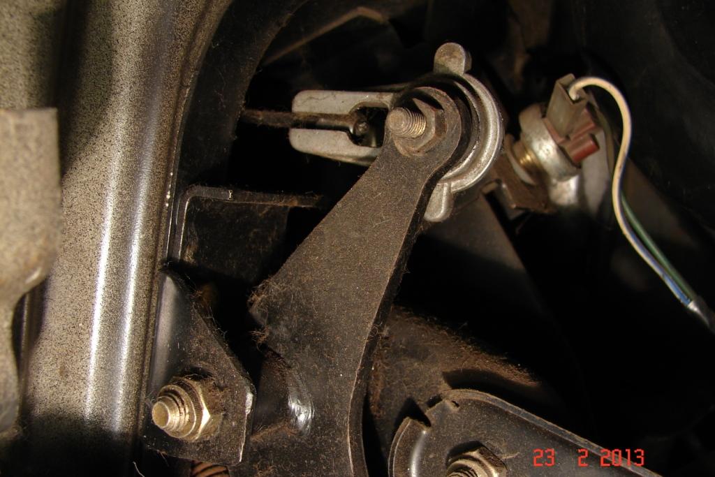

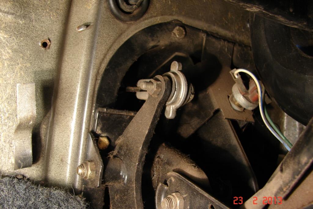

у тебя не хватает фиксатора на педали. №27 http://carcats.ru/list.php?id=MzAyMzQ0M ... E%2C+L.H.D. завтра буду взле машины - сфоткаю, как должно быть.

Сообщение Serij » Сб фев 23, 2013 5:29 pm
обещанные фотки

Serij писал(а):обещанные фотки
Спасибо огромное за фото)))Вот жду запчасть в понедельник буду ставить))А пока сапол свой зделал)))

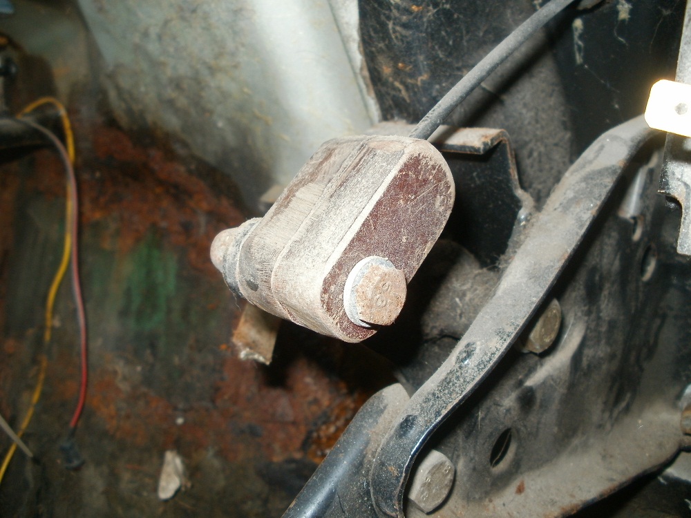

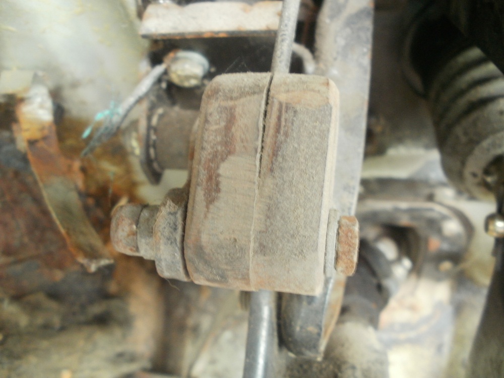

Сообщение tarasv » Чт июн 13, 2013 5:50 pm
Я так креплю...
две пластині толстого текстолита
