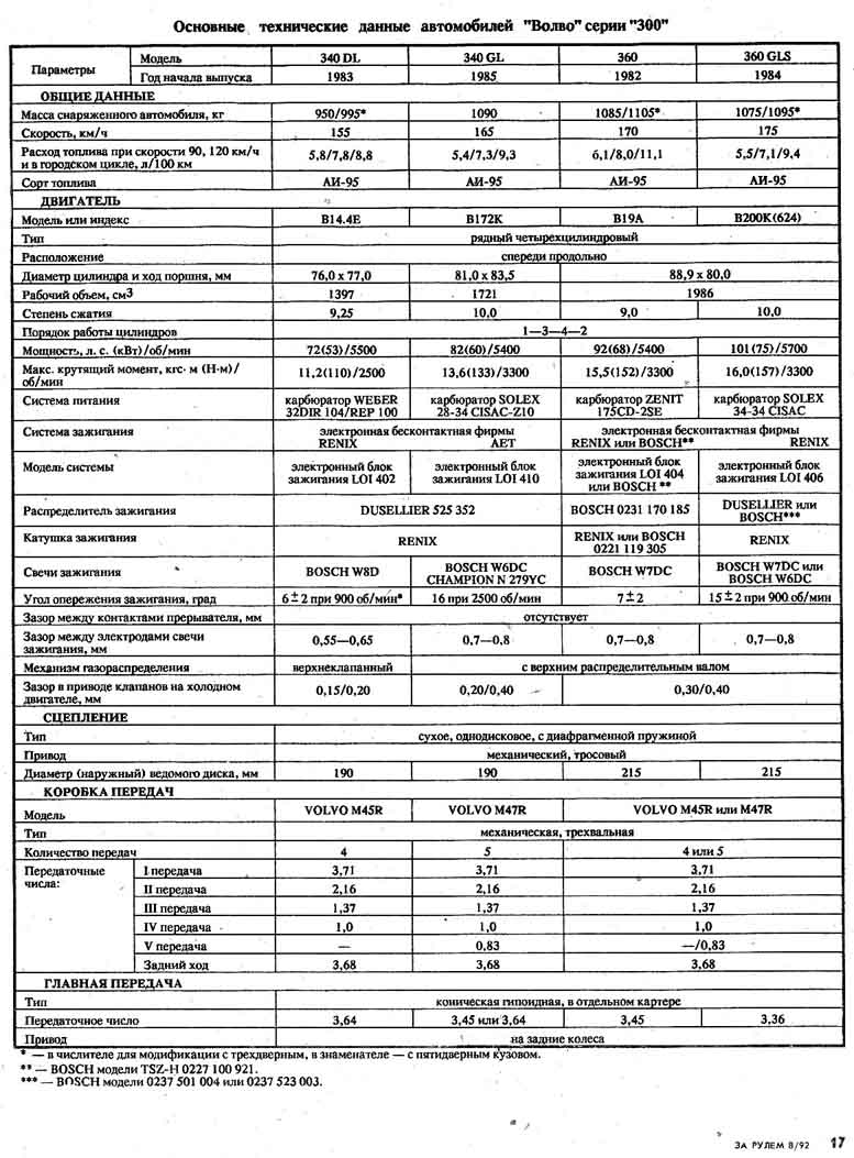

Кулиса везде одинаковая. коробку можно и с 1.4 поставить и с 1,7. а вот некоторая полезная информация по тройкам:

Станет любая КПП хоть с бензина хотьс дизеля, передачи будут везде одинаковыми, КПП абсолютно одинаковые везде М47
На счет кулисы 5-ти ступки и 4-х ступки не могу быть уверенным на 100% потому как в руках не крутил от 4-х, но должно подойти.
Разница будет только в передаточных числах а их на маленьких моторах не так уж и много это 3,82 (стандарт для В14 и Д16) 3,64 (более поздние В14 и В172) ну и редкий 3,45 для В172. Обычно на В14 и на дизеле 3,82, на В172 3,64.
С 3,64 диезль едет не так интересно потому что по трассе не очень удобно держать например 80-90 км, потому что он тухнет а вот если 100-105 то самое оно. но дизель слабенький.
В14 вполне нормально поедет с обеими вариантами, тем более что в паре с 4-ступкой стоит 3,64 :?
