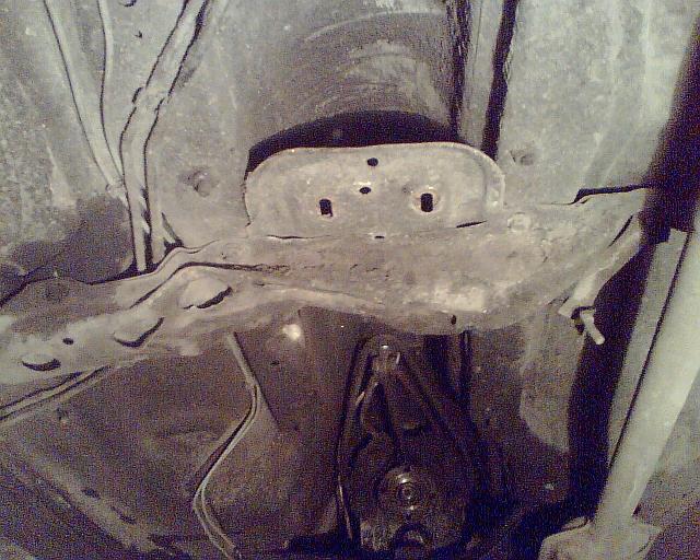

Снял кардан для замены подвесного и крестовины,какой фирмы производителя лучше купить?Неоднократно читал негативные отзывы об скантеке,типа мол жесткая резина.Подшипник диаметр 75\45\16,кпп м47.Еще попутно ищу пластину крепления подвесного,моя погнута,выглядит вот так

Сообщение TREKKIN » Вс окт 20, 2013 8:53 pm
Пластину завтра гляну. Но у Коли (Житомир)-99 процентов должна быть или у Жени(Винница).

Сообщение slava_n » Пн окт 21, 2013 11:38 am
ето кронштейн старого образца до "86 года вроди
