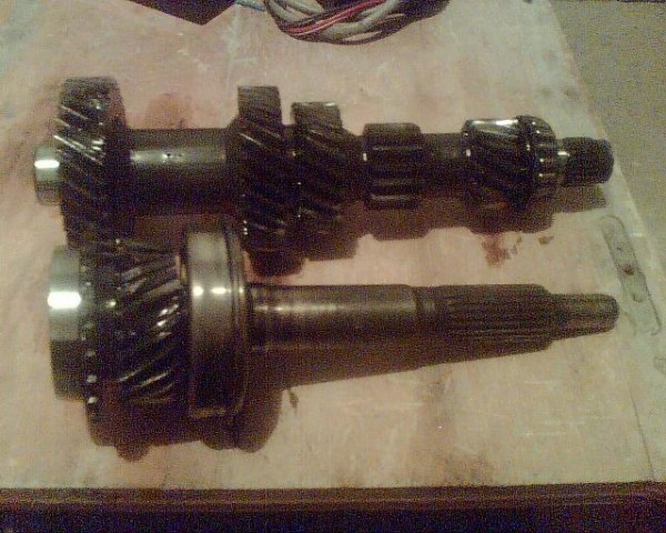

Сообщение leo_run » Чт ноя 28, 2013 7:05 pm
В том что она не одинаковая . Модуль зуба на м47 ваааще другой, если это о чем то говорит.

Сообщение MOOSE » Пт ноя 29, 2013 6:22 pm
у м47 вторичнЬІй вал длинее, нагрузка соответственно больше

Сообщение Серега » Пн дек 02, 2013 11:21 am
Я думал что человек видевший хоть раз эти коробки должен понять что вторичный вал будет длиннее так как нужно поставить 5тую передачу плюс там и и промежуточный вал на выходе другой конструкции и добавлено два подшипника так что длина компенсируется дополнительной опорой это курс школьной физики раздел механика если кто то не учил его проблемы,ко всему этому коробки м47 с приводом спидометра под трос тоже отличаются от м47 без привода узлом 5ой передачи так какая с них слабая ? Можете дать ответ или нет.Если нет то что мы тогда обсуждаем ? :drag:
