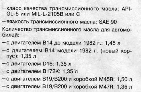

Сообщение leo_run » Пт апр 24, 2015 9:52 am
xoxlov писал(а):А зачем для кпп М47 АТФ?
затем шо так придумалиинжинеры в коей мере соглашусь что у них руки не из жопы
для справочки в М46 можна лить не любую атф.....
есть бумажка на которой все написано , если ее не видели не значит что ее нет:-))) там черным по немецкому написано про атф, но никак не написано про ГЛ4 ГЛ5

Сообщение Stas340 » Пт апр 24, 2015 10:46 am
кто ищет тот всегда найдет viewtopic.php?f=43&t=6682#p38362 :D

Сообщение Stas340 » Пт апр 24, 2015 2:18 pm
редуктор не коробка лучше залить что то кроме тад17
