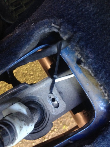

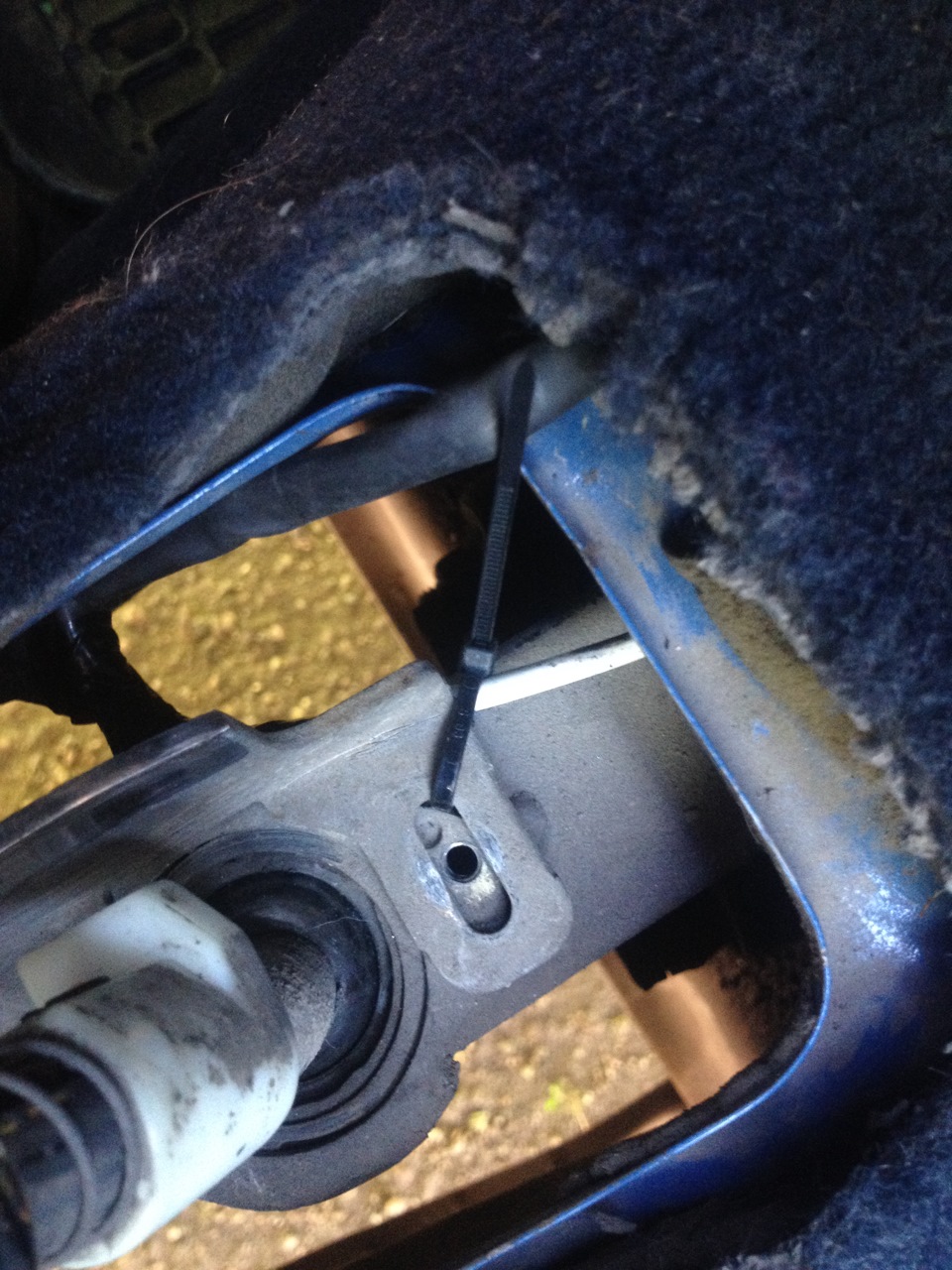

Сними пыльник с ручки кпп и отрегулируй эту пластину
Re: трансмисия
Сообщение Vladizlav » Пн ноя 07, 2016 9:03 pm
Вот не поленился, и разобрал !
А я про какую-то направляшку глаголю ...
