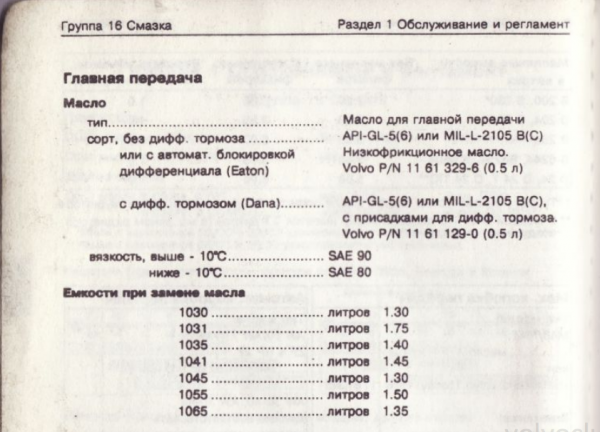

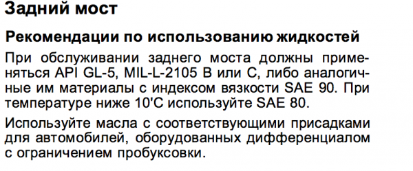

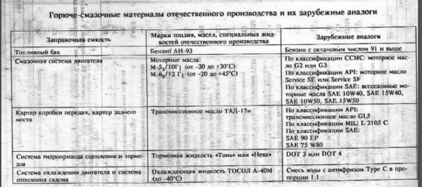

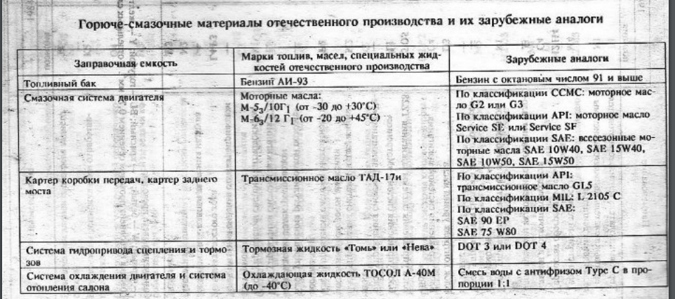

Мужики, здорова! Прошу у Вас помощи! Какое Вы льете масла в мост на 940 вольву с самоблоком?
Перерыл куча типо оф литературы. В каждой литературе по эксплуатации этого авто пишут разные показатели.
Одни пишут нужно лить с вязкостью 80W90, другие 75w80, третьи 85w90...... и главное.... ж официальные издания....... а не просто базар вокзал с интернета. Так все же кто подскажет, что лить??......... Какое масло более лучшим образом подойдет для этого моста? С какой вязкостью???
Мужики, Вам всем респект, кто не останется равнодушным к проблеме и поможет хотя бы советом. :viking:

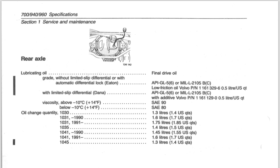

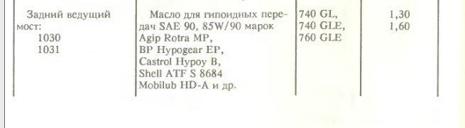

Я бы поверил этому:
ибо взято отсюда:

Сообщение nazarproduction » Вт фев 21, 2017 10:54 pm
Да, серьезная книжка чувствуется... Cпасибо огромное за отклик. А то ТАД 17 некоторые издания советуют лить.))))))....

awn писал(а):Я бы поверил этому:
ибо взято отсюда:
А по производителю, может быть из практики, посоветуете какое лучше залить?
ибо взято отсюда:
А там не написано, это миниралка или полусинтетика?)
