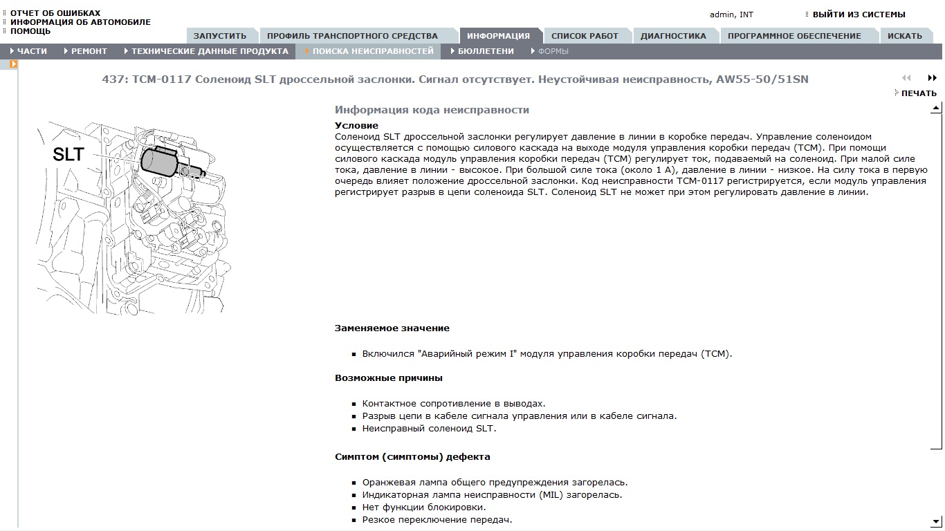

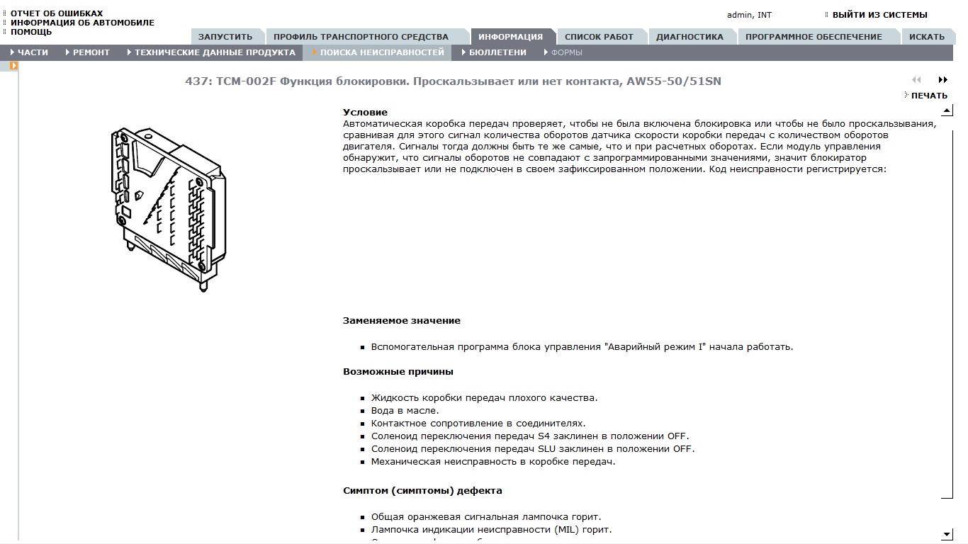

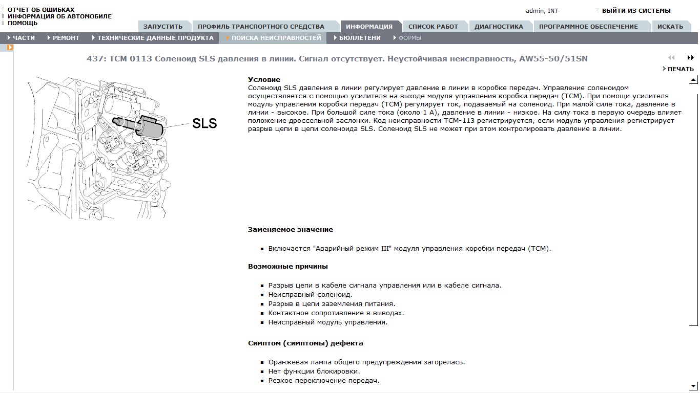

Сканер показывает ошибку - 002F, магнитный клапан прямой передачи. Один раз еще вместе с 002F вылезли ошибки - 0117 рег. модул. давления магнитный клапан 1 и 0113 рег. модул. давлен клапан 2 обрыв.

ошибка 002f говорит об отказе блокировки гидротрансформатора. наблюдайте за коробкой. когда едете и перед самим выскакиванием ошибки замечается пробуксовка гидротрансформатора, слегка нажимая на педаль обороты растут, а скорость нет. проблема в потере давления в гидромодуле АКПП. когда вам делали коробку, то в киев на "мактранс" надо было отправить не только ваш гидротрансформатор, но и гидроблок на стэнд и ремонт.
толчек при аварии из-за того, что клапан открывается на всю и гидротранс полностью блокируется и уже нет плавного переключения.
