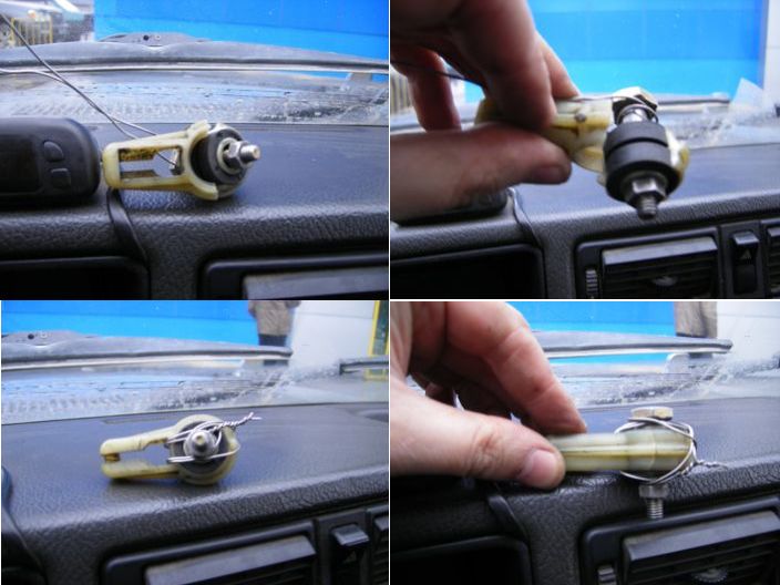

Подскажите где можно купить данное устройство(см.аттач) или чем заменить ?
Деталь снята с педальки сцепления , крепит трос сцепления к педали . Тип поломки -- треснуло основание , ремонту не подлежит :-(
В каталоге деталей нету , в магазинах отказ :-(
Модель авто : 440 \1,7\В18ЕР\1992\ инжектор
Спасибо.

а номерок на ней есть ? Еще вариант искать на разборках

как бы на 340 1.7 не такая же. если б фото получше. я себе на тройку делал. а ща у меня есть дето заводское

ivan@m писал(а):как бы на 340 1.7 не такая же. если б фото получше. я себе на тройку делал. а ща у меня есть дето заводское
на тройке деталь похожая, но без этих ушек чебурашки. если они никак не задействованы, то можно попробовать.
раскопал у себя фотки когда при выезде с парковки магазина, затарив пол-багажника всякими продуктами ощутил всю прелесть отсутствия сцепления - сначала шок и непонятки. потом облегчение - все-таки я отсюда уеду сам, а не на тросу. кстати с такой лапкой я отъездил несколько месяцев - лень было переставлять пришедшую по заказу у экзиста.

есть в наличие, сам покупал недавно на свою. отдал 160 гривень. обращайся помогу, если находишся в Киеве, тогда ещё проще будет. телефон в низу на подписи. я себе взял от 4хх новую и поставил на 340 , и нормально, езжу без проблем

Я такую металическую заводскую видел у кого-то. Ищите.

Можа я дет выкидывал фото, мне отец из латуни такую зафигачил

Я думаю разборки рулят-10-20уе .Купи б/у а если нет ,то любой фрезеровщик забецает тебе таку деталь.

Спасибо всем кто откликнулся . Помогли с ориентироваться с решением. Заказал на Екзисте (79 грн) , посмотрим что приедет. Там на все модели одна и таже схема нарисована , менеджеры тоже ниче незнают .. в общем кот в мешке :(

Екзист прислал запчасть через 12 дней .Меня устраивало , так как гараж завален снегом ..имхо такси дешевле чем гробить машинку :-) На разборке желали 120 грн :-( . Я не жлоб ..но економить нада :-)
