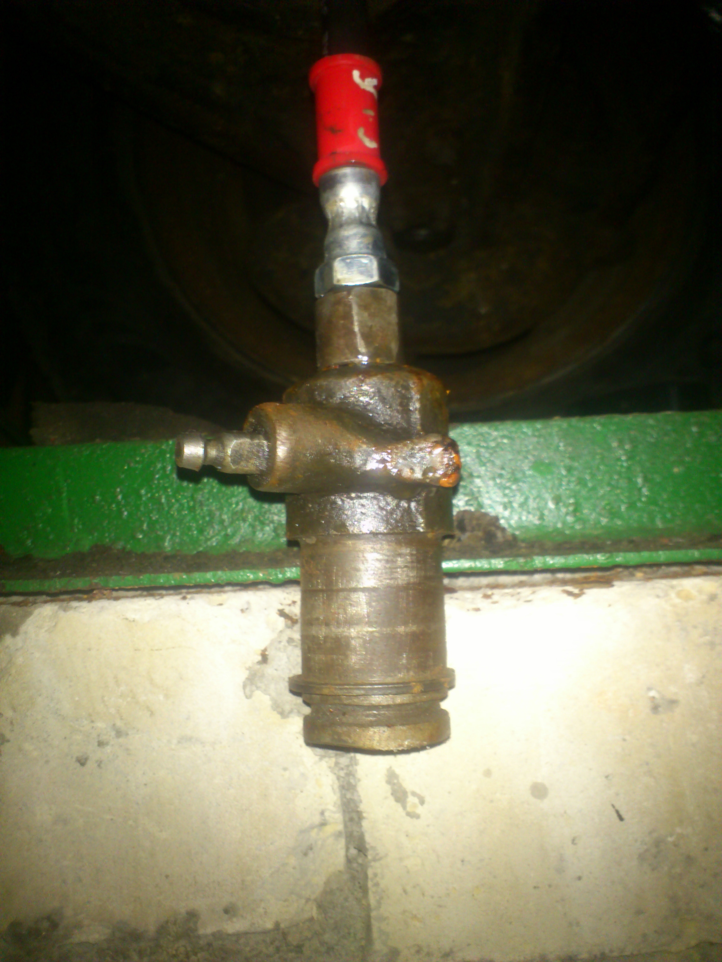

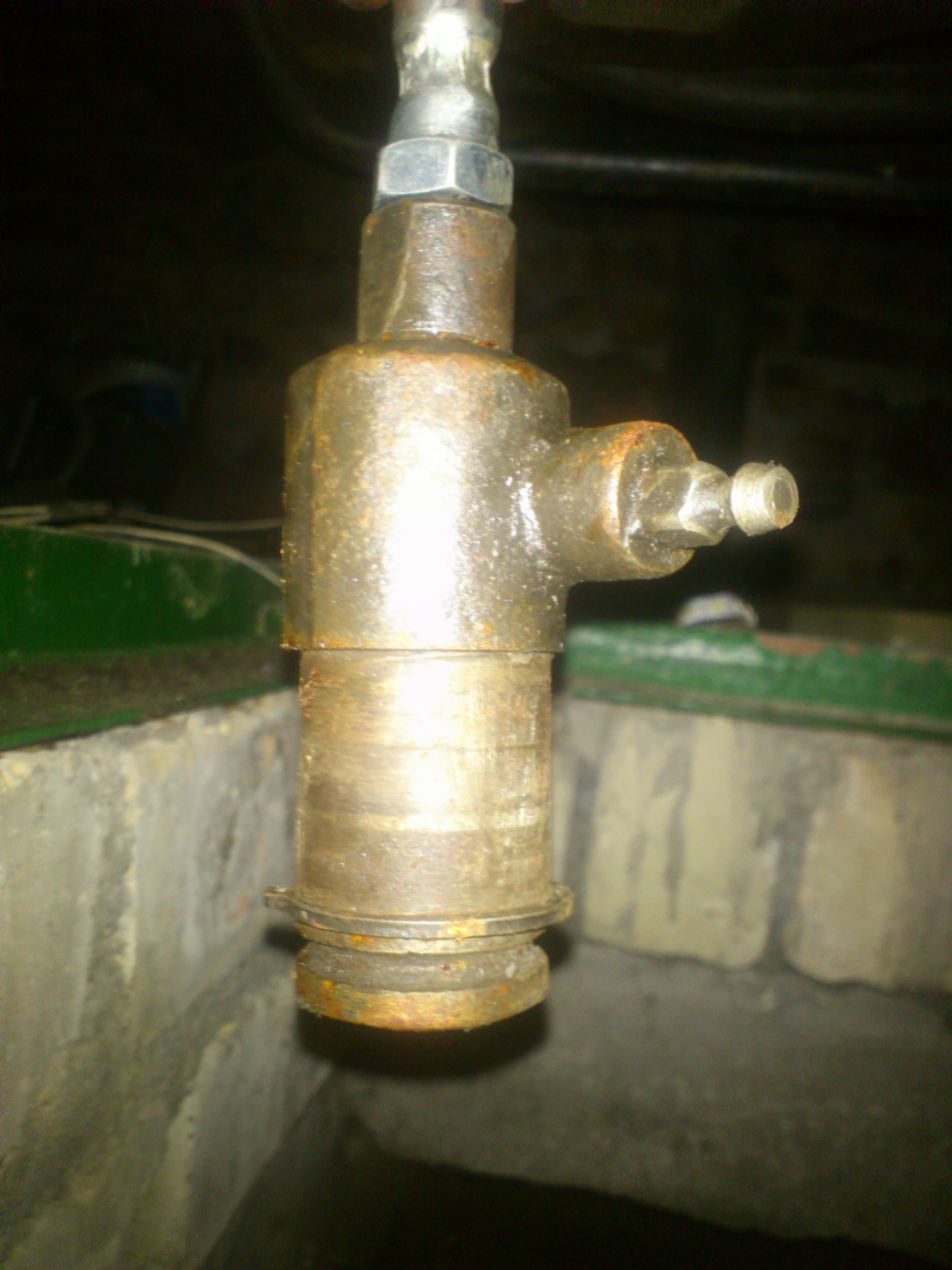

Сообщение Bogdan_740 » Пн апр 25, 2016 7:57 am
Если интересует у меня мой старый остался цилиндр. Там вроди задир нету большых, если что могу сделать фотки.

Сообщение janson » Пн апр 25, 2016 11:40 am
leo_run писал(а):Нет не такой
Как понять какой размер, взять щтангель, полезть под машину, и померять,
А ваще если там нет пыльника .то там песок нацарапал такое....
Я парочку востановил, расточили на больший размер и выточили новый поршень, уже года по ддва. Ездят.
Пыльник целый. Вот вопрос, мерять внутренний диаметр?. Т.е. залезть под машину, снять пыльник и померять?

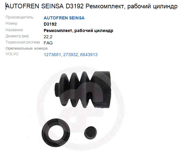

Сообщение janson » Ср апр 27, 2016 4:58 pm
В оригинальном каталоге Вольво нарыл... Что мой цилиндр судя по номеру кузова 22,2. Куплю ремкомплект отпишусь.

Сообщение janson » Пт фев 09, 2018 2:27 pm
Пришлось покупать другой ремкомплект. По факту цилиндр другой ;) Благо денег 70 грн. Но прошел год и немного сопливит. Итог, ремкомплект не фонтан или цилиндр подошел к концу. 8-)
