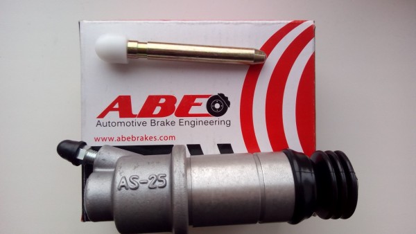

Решил взять новый рабочий от АВЕ - F8V001ABE.
Но открутить трубку ни от рабочего, ни от главного цилиндров не представляется возможным.
Поэтому, дабы не остаться совсем без колес, я пока оставил старый рабочий на машине и сразу ищу замену трубке.

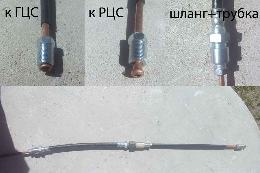

перевальцовка в любой конторе которая занимается гидравликой
Re: Трубка сцепления 760
Сообщение leo_run » Вс май 20, 2018 2:50 pm
новая , это кусок стали, обжатый , фитинги сняты с твоей же старой трубки ,
я ее вообще всю цельную делал .

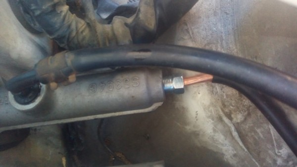

Сообщение mike-760 » Пт май 25, 2018 8:52 pm
Изготовлена новая трубка под заказ.
Резьба - М12х1.
Развальцовка: к ГЦС - типа воронка, к РЦС - типа конус.
Шланг - ВАЗ-2101.

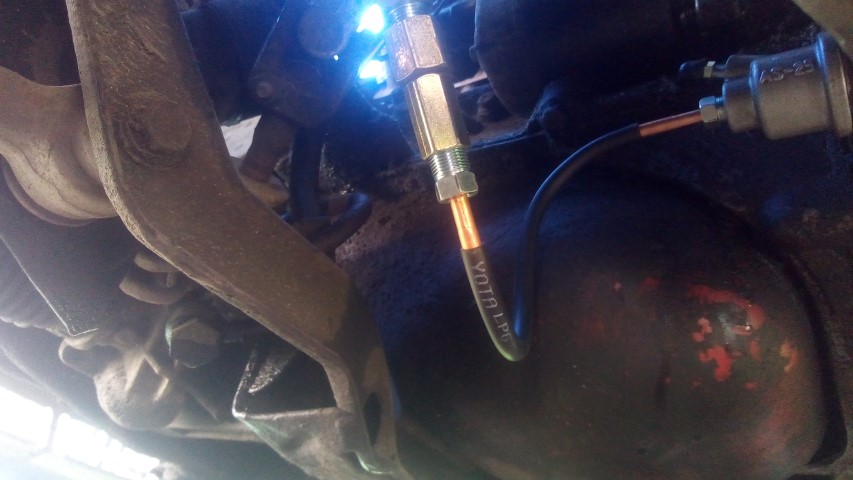

Всё установлено, работает и выглядит примерно так:
