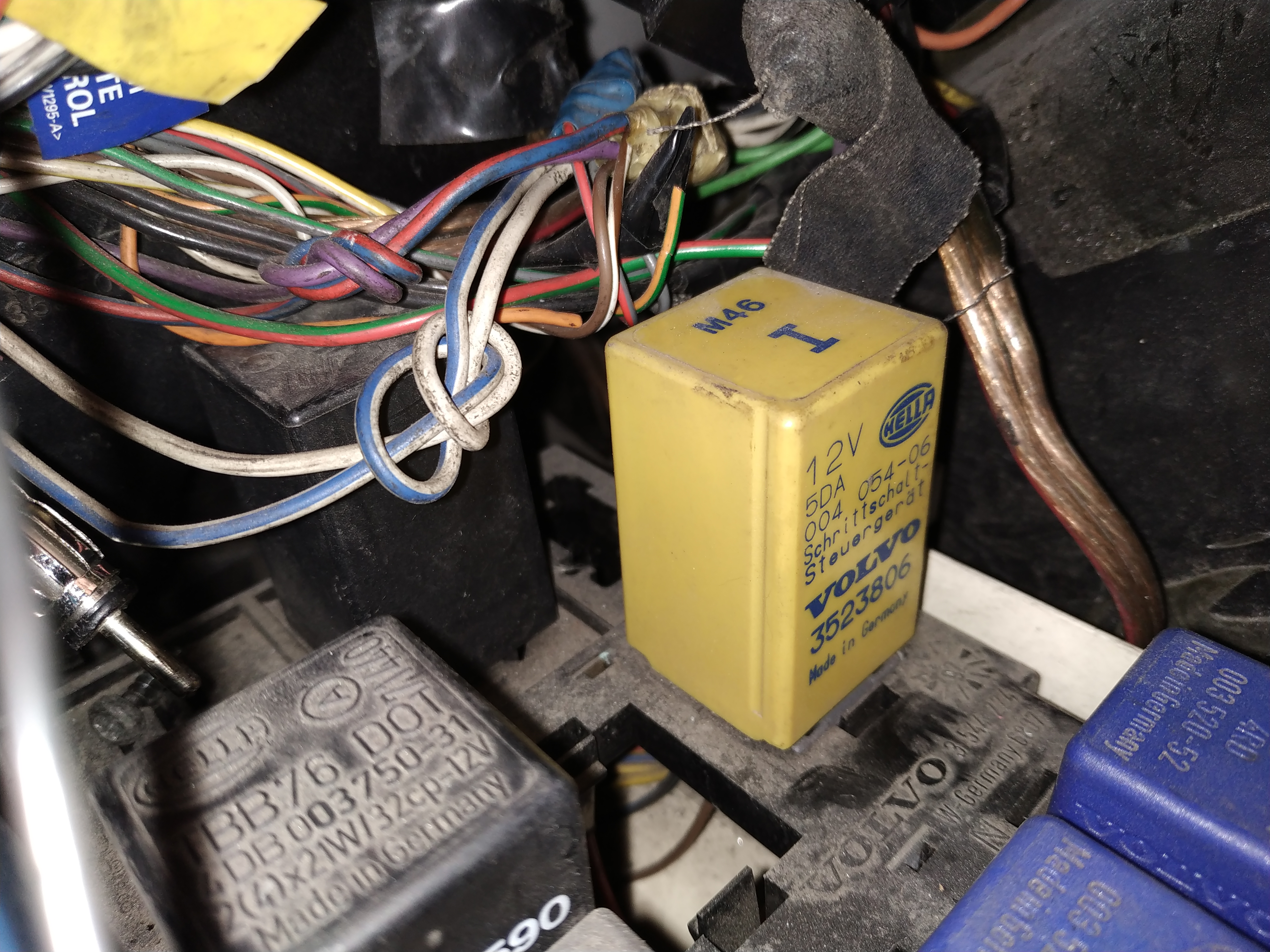

Сообщение yovchenkko » Вс апр 14, 2019 3:32 pm
Я так понимаю вот это реле отвечает за все дела с коробкой ???Оно у меня точно не срабатывает

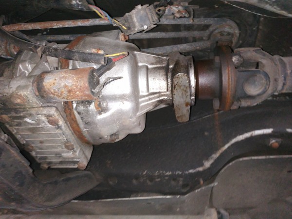

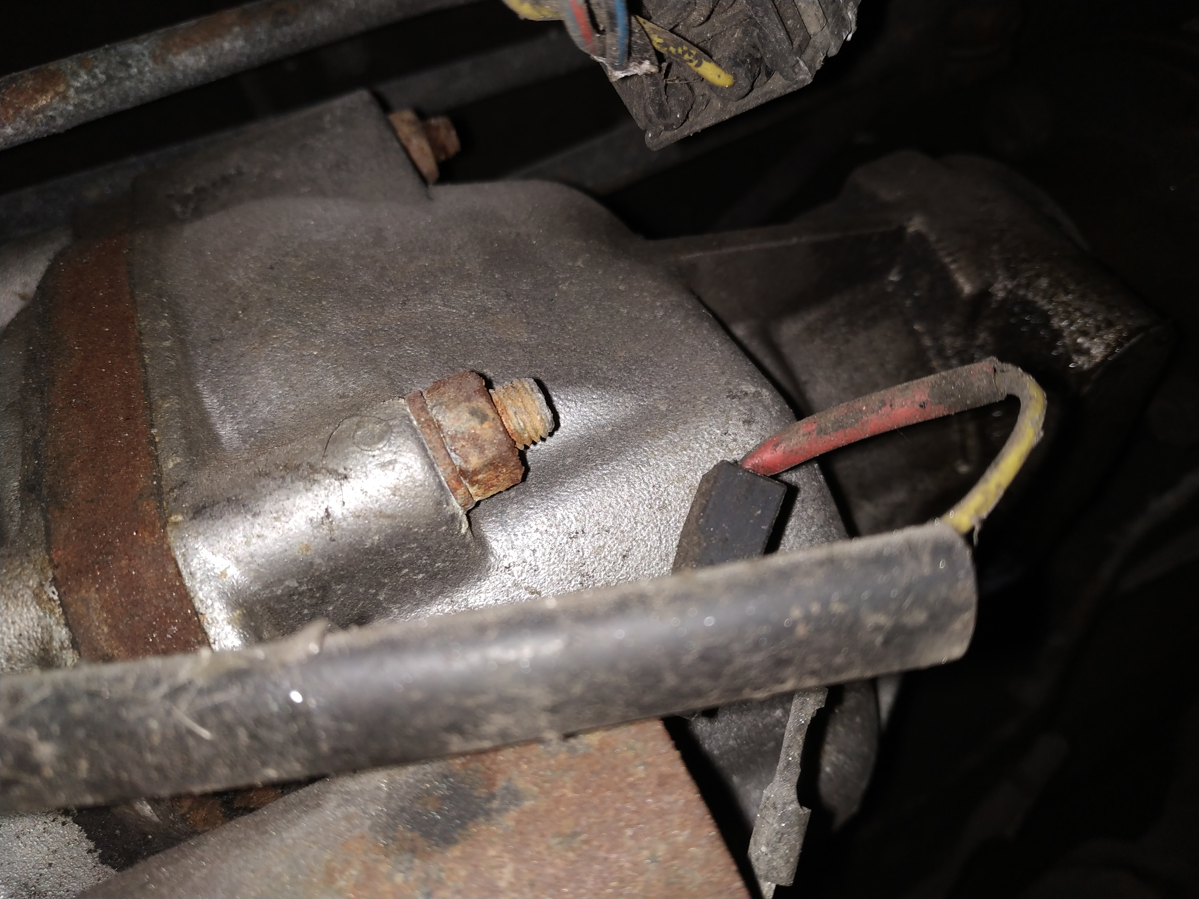

Сообщение yovchenkko » Вс апр 14, 2019 3:47 pm
До Соленоида вроде добрался,вроде все ок.Я правда ничего не прозванивал не умею,честно говоря.

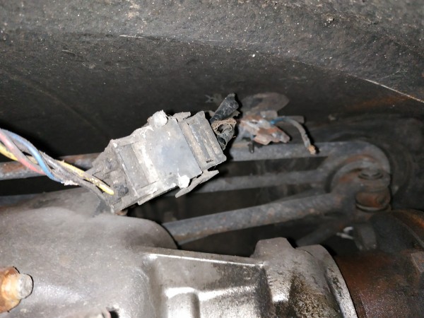

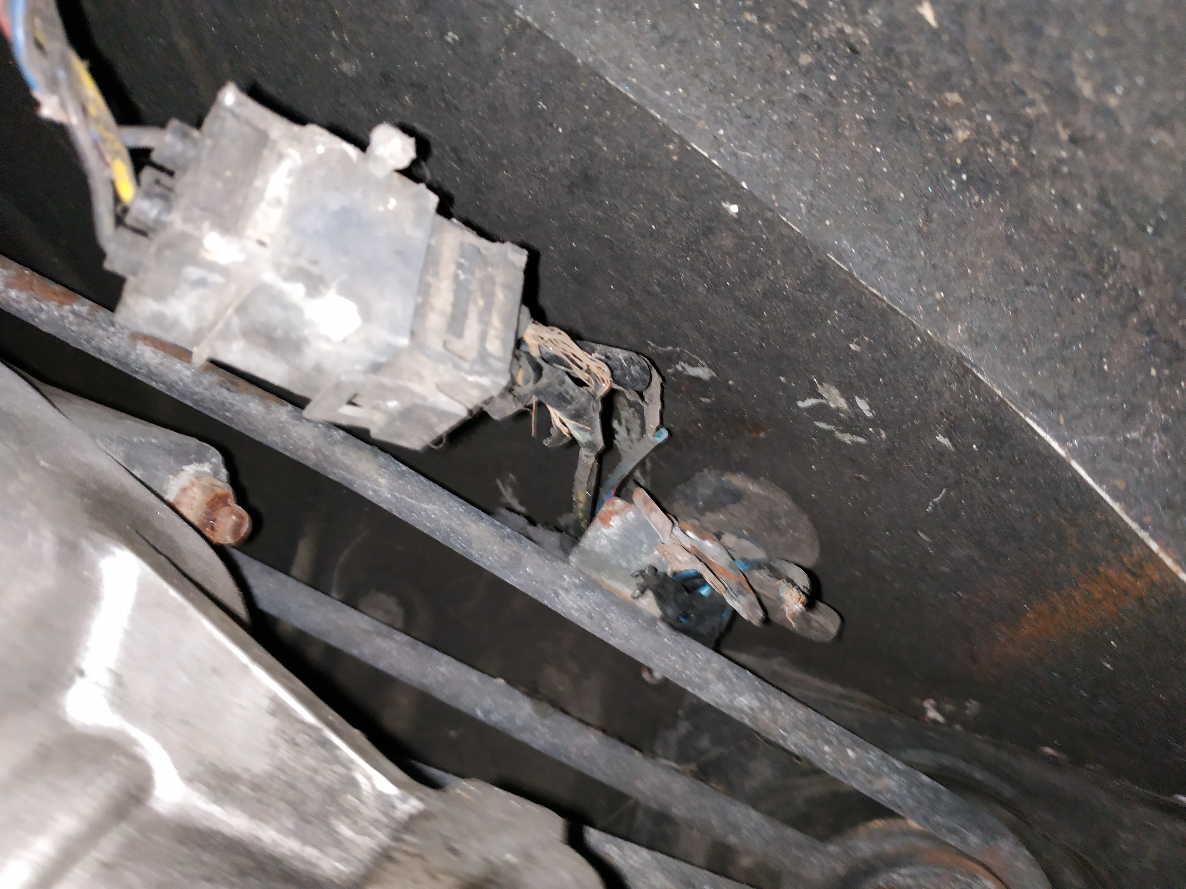

Сообщение yovchenkko » Вс апр 14, 2019 4:43 pm
Кажется нашел,засунул телефон под низ,увидел оборванные провода.Может это оно.Подскадите плиз

Сообщение yovchenkko » Пн апр 15, 2019 1:18 pm
Был на яме сегодня.Замкнул провод все заработало,намотал километр изоленты вцепил коннектор там где он должен быть!!!

Сообщение awn » Сб апр 20, 2019 10:49 pm
Да, ты прав, это то реле.
Если после восстановления проводов всё заработало — значит причиной были только они.

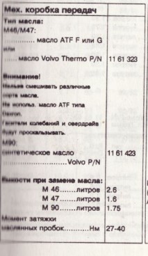

Добавлю от себя: Greenbook (он же Service Manual) утверждает, что для m46 нужен ATF Type F или G и ничто другое. Явно проговаривается, что _нельзя_ Dextron.

Сообщение yovchenkko » Пн апр 29, 2019 10:47 pm
Блин нужно поменять тогда,я думаю че так тяжеловато начинает переключатся передачи на гарячую.На холодной все нормально.Посоветуйте какое залить,попробую сам поменять.Там вроде ничего сложного.

Сообщение yovchenkko » Пн апр 29, 2019 11:17 pm
Да вы правы.Но у меня не Dextron,а type B.Нужно ехать поменять,еще никогда не обслуживайтесь на соломенке в Дизель Сервисе на Кадетком Гаю одни дебилы.Это они мне посоветовали его залить

Сообщение awn » Вт апр 30, 2019 1:03 am
Явная проговорка про Dextron, видимо, вызвана существованием Dextron F, что вводит в смущение продавцов, и они могут попытаться ошибиться в пользу имеющегося у них продукта. Акцент же обратить внимание на обязательное отсутствие этого слова позволяет покупателю такую "ошибку" отсечь ещё на этапе попытки продажи.
