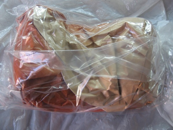

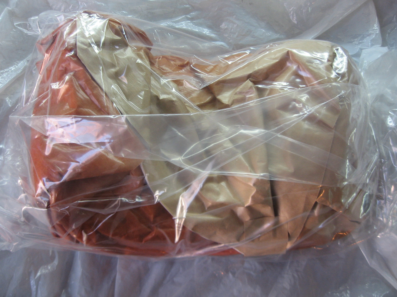

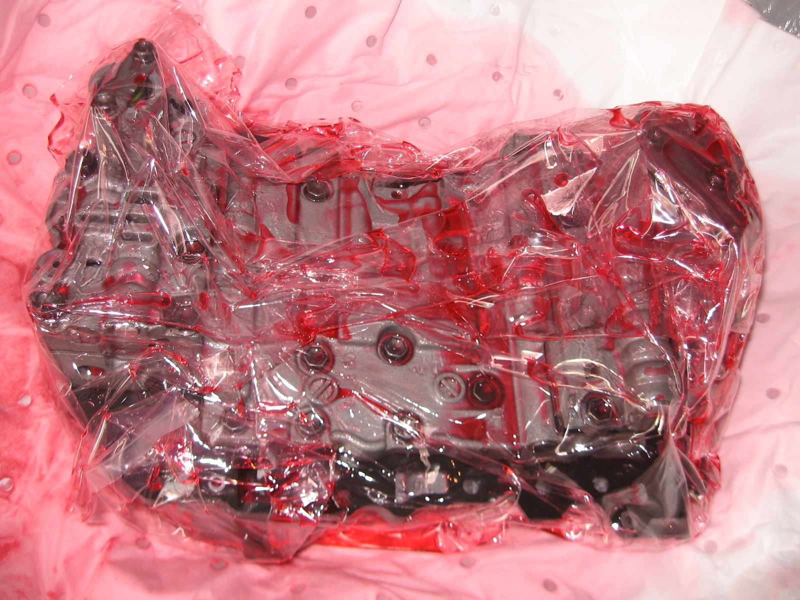

MISHKA_ESP писал(а):Гидроблок поставили новый в сервисе по ремонту акпп.
Цена нового гидроблока какая?
Распаковывали действительно из новой упаковки, типа такой (как на фото ниже)?
