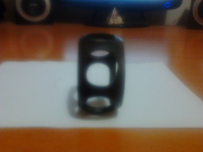

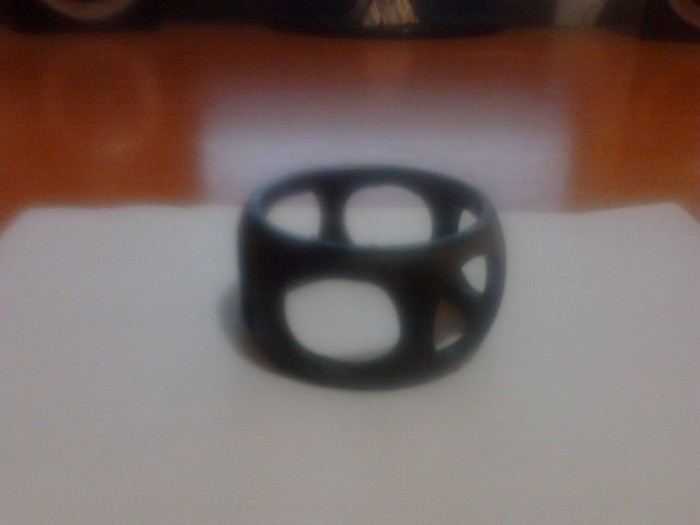

Санык340 писал(а):а у мну небыло этого кольца сепаратора
Должен он там быть, у меня на всех есть. У тебя кто то поковырялся
Санык340 писал(а):у мены 2-е обоймы,внутреняя и наружная,на наружной желоба грабусов под 30 проточены,куда влаживаються шарики,и внутреняя в виде звездочки тоже с проточкой под шарики градусов под 30 только в другую сторону,а сепаратора нет
alexnax писал(а):Тебя обманулиДолжен он там быть, у меня на всех есть. У тебя кто то поковырялся
. К стати сепаратор держит ШРУС в сборе и недаёт ему рассыпаться, а у тебя при сильном повороте шруса шарики повысыпаются.
alexnax писал(а):а у тебя при сильном повороте шруса шарики повысыпаются.
Санык340 писал(а):alexnax писал(а):а у тебя при сильном повороте шруса шарики повысыпаются.
пробывал,если не разбитый ШРУС так можно поварачивать как угодно и шарики остаються на месте.
у мну все 4-ре шруса такие,и 2-а которые я себе менял один в один
