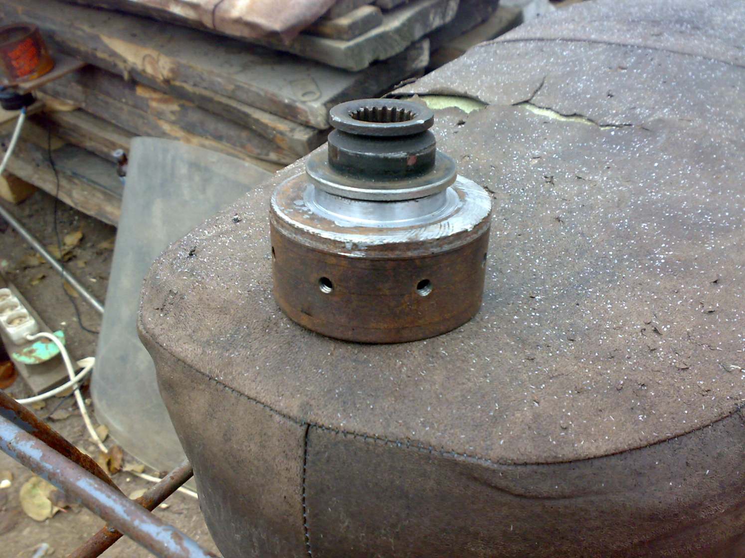

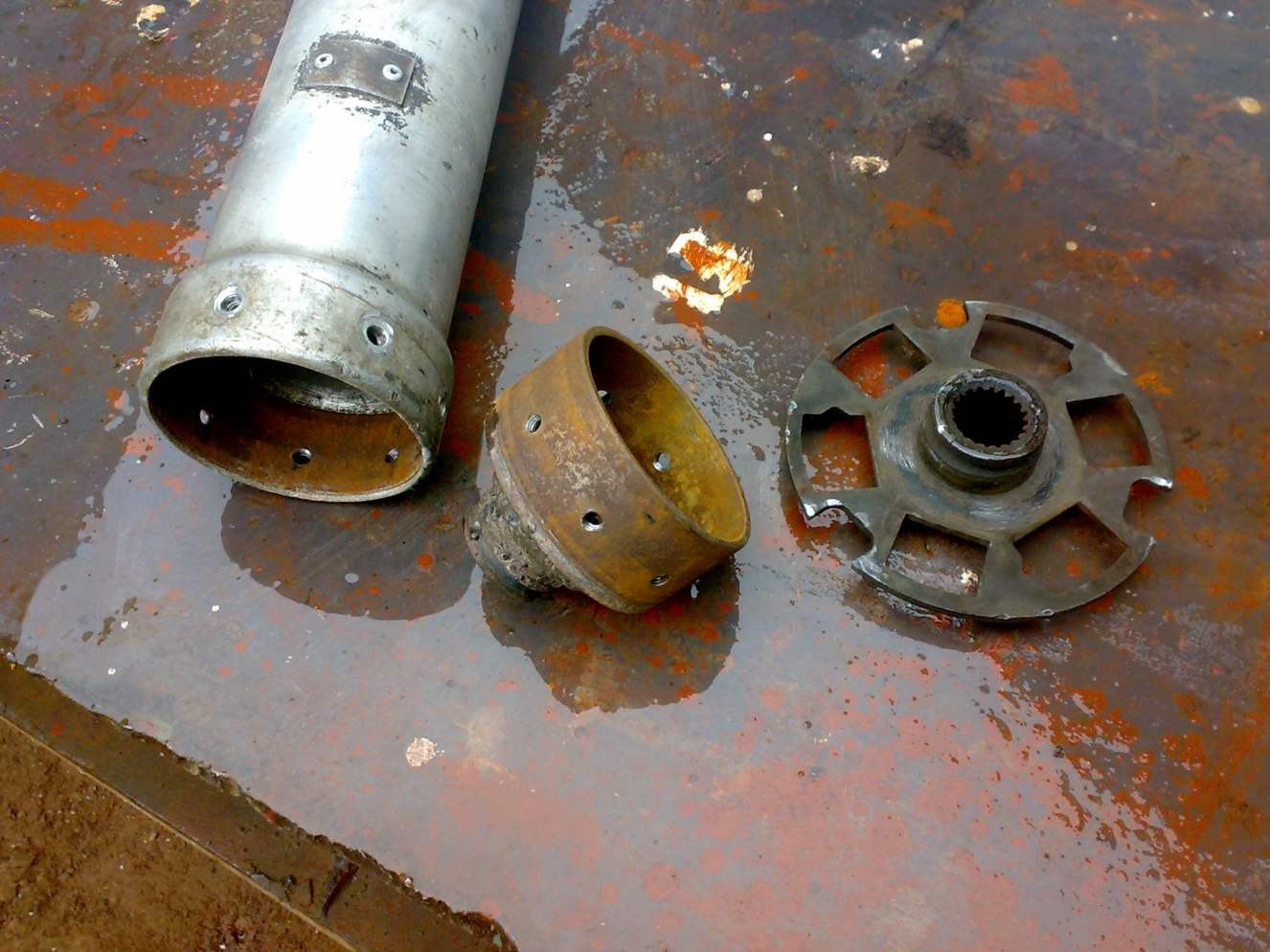

Повідомлення Санык340 » Пон листопада 21, 2011 8:50 pm
:viking: Вот какие у мну произошли дела,товарисчи вольвоводы,помогите кто чем может:советом,подсказкой пож. люди машина кровь сноса нужна на роботу:
-немножко раньше,провернула резину с стороны сцепы,заменил-выточил стакан под внутрений диаметр,и в середину вварил шлици с ТАЗа,ток двигло колбасит и тис 10...15 и срезает,обточил и наварил новые;
-такая история нагрянула 2-е недели назад,сделал все по вышеперечисленом рассказе :P
-и вот...сцуко сегодня НЕ ВЫДЕРЖАЛА ВТОРАЯ РЕЗИНЯКА,с стороны КПП
-В О П Р О С:можно такой же стаканчик наварить и с другой стороны или нужна Р Е З И Н А!!!!!!!!!!!!!!!!!!1

Re: Ремонт кардана 340
Повідомлення Vladizlav » Пон листопада 21, 2011 10:04 pm
Vladizlav написав:Заварил, получилось жесткое крепление вместо эластичного. Плохо. К тому-же вес кардана возрос раза в 2-3 !!
Даже не ставил. Буду переделывать.
Пока думаю просверлить (хотя бы подорванный конец кардана) насквозь через втулку, через резину. Нарежу резьбу и завинчу шпильку.
Если оборвет резину -- может хотя-бы домой дотяну. :(
Идеала в соосности добиться тяжело, но можно. Но двигатель-то ПРЫГАЕТ !!! Эти прыжки резина компенсирует.
Или ставь крестовину (или кулак), что тоже ненадежно, или будешь искать подшипники, а то еще хуже -- корпус сцепления ...
Повідомлень: 1887

То, что я решил сверлить свой кардан через втулку -- не отказываюсь, просто на машине стоит переделанный опелевский, хоть вибрирует - зато едет. А сейчас остановить машину не могу.
Мысль с двумя стаканами (жестко) имело место на практике. Мужик сказал "только вибрация на сотне..." Потом выяснил -- он эту сотню и намотал на таком кардане. Сорвало шлицы на коробке.
Крепление пятой точки двигателя скоро выложу.
А у тебя, если кардану кердык -- межет действительно засверлить ? Хуже не будет.
Только сверлить хорошо-бы на станке. нарезать резьбу 10, вкрутить моторный болт мерсовский (типа того).

Повідомлення Санык340 » Пон листопада 21, 2011 11:48 pm
Vladizlav написав:А у тебя, если кардану кердык -- межет действительно засверлить ? Хуже не будет.Только сверлить хорошо-бы на станке. нарезать резьбу 10, вкрутить моторный болт мерсовский (типа того).
в плане засверлить :o ,на сквозь оборваную резину обратно на место... или как? 8-)
или так же как я нашол выход вместо резинки-стаканом?
вот три запчасти
альтернатива резине

Повідомлення Vladizlav » Вів листопада 22, 2011 12:10 am
Вертай обратно разорванный сайлентблок (если его вытащило), засверли через алюминий-резину-втулку шлицов.
Во всяком случае я так буду делать.

Повідомлення Санык340 » Вів листопада 22, 2011 12:13 am
Vladizlav написав:Вертай обратно разорванный сайлентблок (если его вытащило), засверли через алюминий-резину-втулку шлицов.
не по деагонале,а по касательной так я понял
:P мой колхоз :oops:
