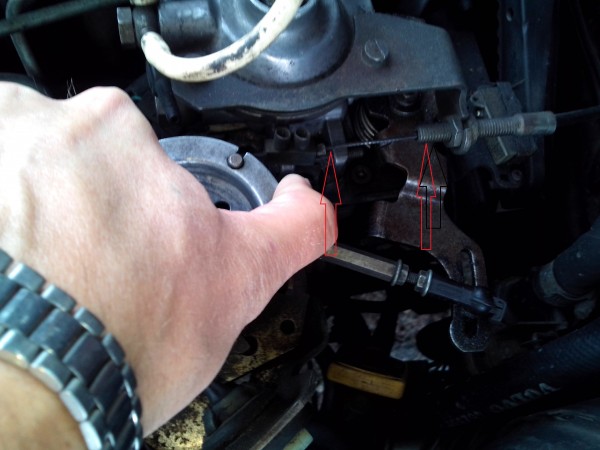

НЕ хочу показаться через чур наглым или умным....но тем не менее посмотрите трос кикдауна, при полном нажатии на педальку газа его длинна, до фиксатора что бы трос не ушел в коробас, должна составлять 5,08 - 5,2см и в спокойном состоянии эта же длинна должна составлять 0,1см между фиксатором на тросе и крепежом.

а полное нажатие педальки - это с нажатой кнопкой тоесть до упора в самый пол?

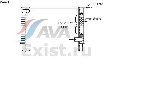

вот фото того радика кстати нету лишнего - целого?

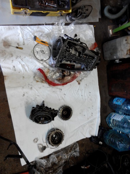

BENEDICTION написав:Итак вчера устроил инквизицию коробасу, благо был донор в котором не было воды, но был разбит стальной диск в первом пакете фриков.
Что удивило.... блин в моей коробке все фрики в очень даже нормальном состоянии не припаленные имеют темно-коричневый цвет. Сергей был прав, что если попала вода в коробас, то не факт что фрикционам гайки. Так же в моей коробке есть погрызанная деталька, будет заменена из донора.
Фотки скину сегодня ближе к ночи :-) ибо все фотографирую...
Осталось сделать по моей коробке:
1. Снять поддон и мозги - это самое легкое.
2. Добраться до остальных фрикционов и оценить общее состояние - тут пока мой воспаленный разум еще не придумал с какой стороны лучше подлазить.
3. Посмотреть состояние маслонасоса... есть предположение что могло что то забиться.
4. Продуть компрессором радиатор охлаждения коробаса или установить другой радиатор от турбодизела охлаждайка моторного масла... преддваоительно его промыть ибо он имеет длинную узкую форму и офигенчиком становится на планку перед радиаторами без всяких мудренностей.
Собственно это пока весь отчет...продолжение следует.....
Почему-то у меня закралось подозрение, что присутствует проблема именно с давкой...иначе объяснить поведение коробки я пока не в состоянии.. на холодную переключает через жопу а на горячую более менее нормально.

Вот пока все что на фотографировал

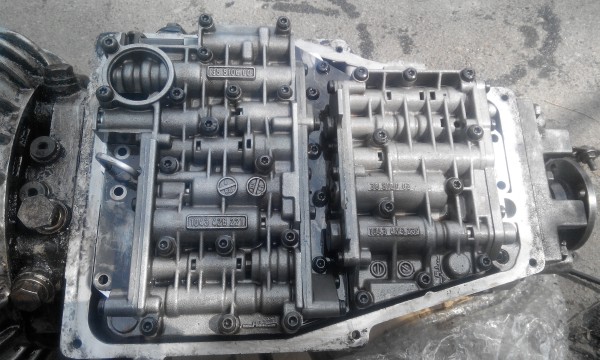

Гидроблок мыть обязательно!Именно из-за подклинивания клапанов и происходит некорректное переключение.

Да, он будет тоже отдефектован и промыт. Есть некоторые подозрения, что туда попала клеевая основа фриков, что в свою очередь затрудняет прохождение масла по канавкам.

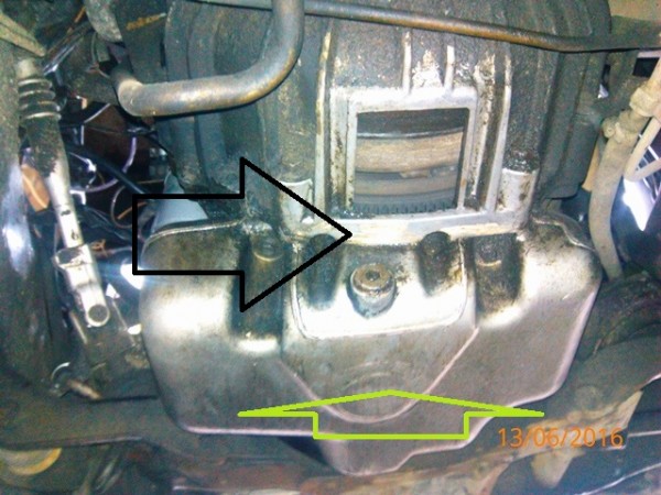

И снова здрасти)
вот черной стрелкой показал где видел красную каплю, в этот раз она себя не показала...
а другой стрелкой показал место на поддоне уже двигла, не подскажите там должно быть влажно? бо тоже не сухо :oops: думал на солярик но не воняет и на масло не похоже чтож оно такое... :?

В этом месте не проходит ничего что связано с ГУР по этому есть только одно подозрение на передний сальник маслонасоса АКПП...

BENEDICTION написав:В этом месте не проходит ничего что связано с ГУР по этому есть только одно подозрение на передний сальник маслонасоса АКПП...
Спасибо, не ну я понимаю где ГУР) а чтобы тот сальник заменить нужно коробку снять? или еще и разобрать?
Повідомлень: 1580
Re: ZF....ж...па
Повідомлення BENEDICTION » Вів червня 14, 2016 9:56 am
гемор еще тот...нужно снимать коробас...масла выльется где-то пол-литра литр из бублика ...он гад такой довольно тяжелый. Очень осторожным надо быть при его установке...у него есть пазы которые должны четко встать обратно в коробку иначе есть риск повреждения оной.

а по поводу настройки кикдауна при выжатом акселераторе в этом месте должено быть 5 см?
Повідомлень: 1580
Re: ZF....ж...па
Повідомлення BENEDICTION » Вів червня 14, 2016 10:20 am
Да,но только при условии, что кто-то нажал на педаль иначе настройка будет не корректная.

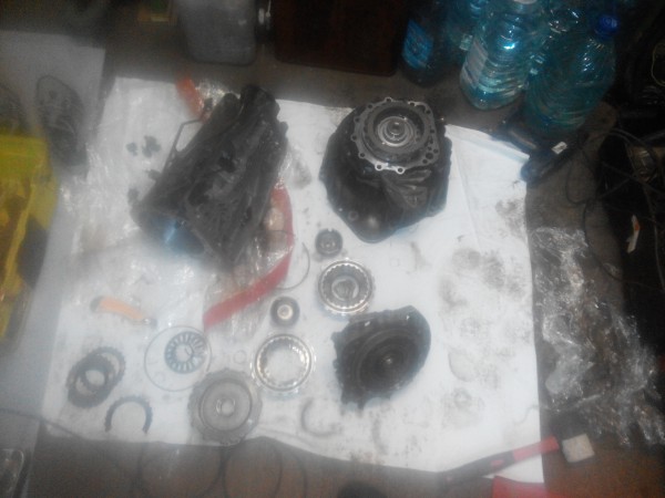

В общем я принял решение постить тут все, что касается ремонта автомата ZF, может кому и пригодится. Естественно будут выкладываться фотографии на моем, живом примере. Сегодня доберусь до гаража и продолжу эпопею с коробкой.
Будет выложен материал в виде фотографий: фрикционов, forward clutch, direct clutch.

А вот, собственно и гидроблок, который нужно разобрать.
