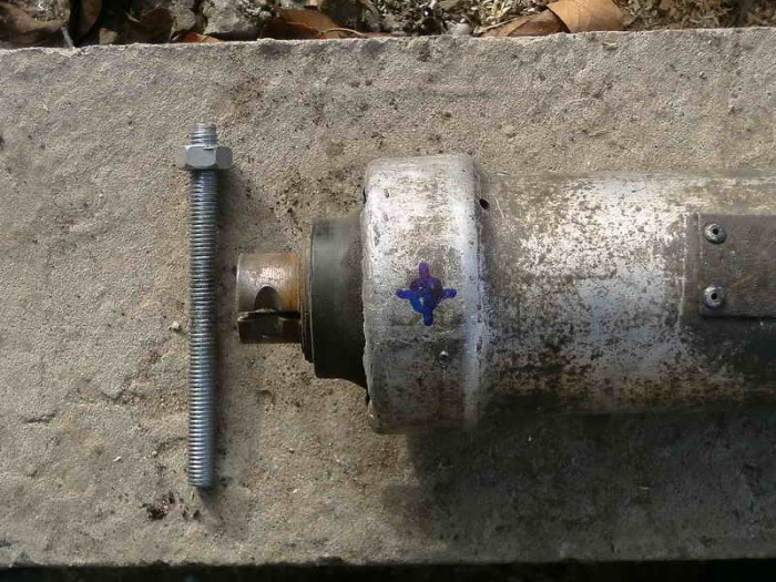

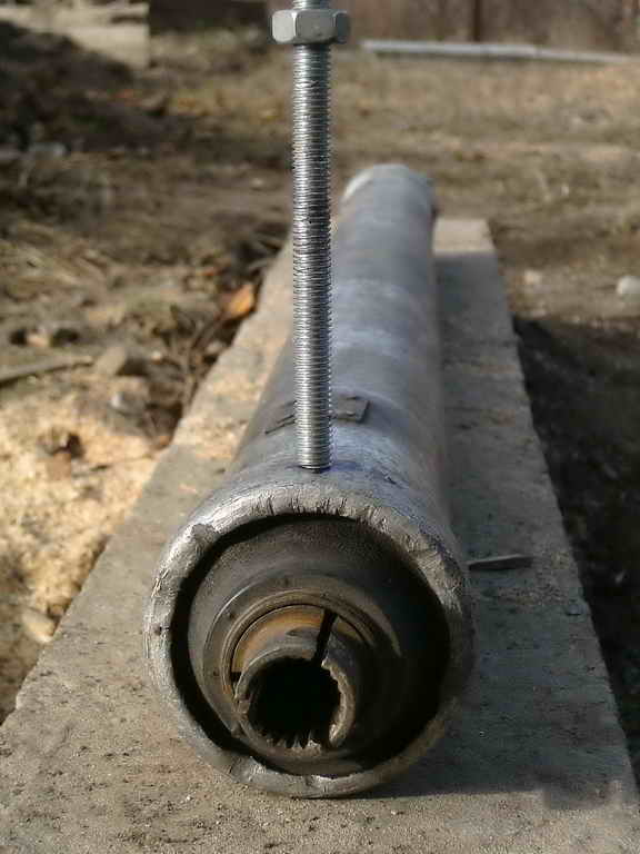

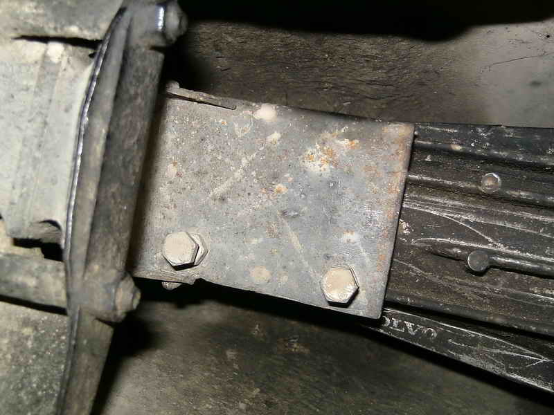

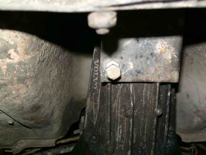

Добрался до фотика.
Были вопросы по кардану. Я буду делать, как говорил выше, и показано ниже
вкрутить, закернить
сверлить

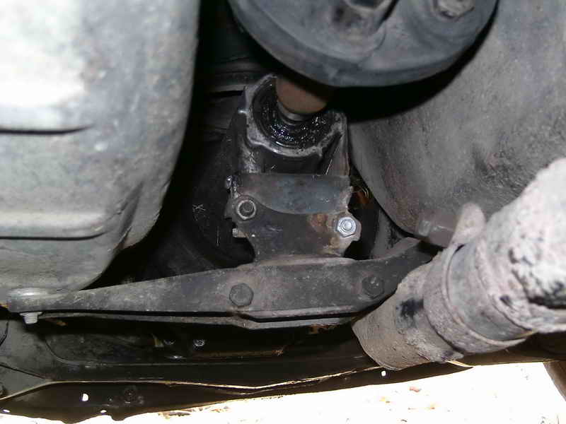

Сообщение Vladizlav » Ср ноя 23, 2011 8:33 pm

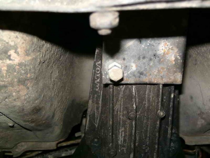

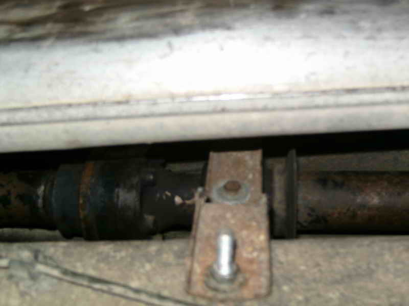

И крепление двигателя.
Балочка жигулевская, с подушкой. Двигатель успокоился.
Закрепил жестко
Добавил Г-образное крепление
Балка огибает выхлопную. Переделывать не надо.

Сообщение Санык340 » Ср ноя 23, 2011 10:40 pm
МЛЯ ТАЗовская траверса КПП,стает я вижу как родная :idea:
я то под балку над которой кожух сцепы заложил шланг 14мм,он как пятая точка не сильно,а воткак подстраховка,не дай Бог обрыва подушки,так добраться без потери будет как.
у мну не резину обрезало стянуло кардан с вала,хомут не удержал,но вот вал сцепы нагнуло вниз,поднимать некуда,так и нашол выход с помощу шланга :P ,а вот твоя 5-я точка это вариант очень даже ничего ;)
А как у тебя со второй резиной,ну с другой стороны,может есть вариант сделать как у меня выше,так на заметку ;)

Vladizlav писал(а):Двигатель успокоился.
тут то вот еще какой вопросик:первая фотка,немного не влезло,извените меня за нескромность,"что то" видно только кусочек в верхнем правом углу. Можно по подробнее об этом,или я не правельно понял фотографию :oops:
Не сделав первый шаг
Не познаеш пройденный путь
Санык340
Сообщения: 911
Откуда: Киев-Овруч
Re: Ремонт кардана 340
Сообщение Vladizlav » Чт ноя 24, 2011 12:38 am
хи-хи
В верхнем правом ? По идее там кардан должен быть :?
Я как-то я упоминал о нем. Кардан переделан из опелевского. То, что не влезло -- эластичная муфта (похожая в БМВ, Мерсах).
В принципе -- кардан состоит из 2 частей. В одной -- эта муфта (резиновая шайба), тонкий (относительно легкий) кардан, потом подвесной подшипник, кулак, и дошли до коробки.
Конструкция хорошая, но так как кардан снят с разборки -- стучит кулак. Сильно. Но только на нейтралке. Под нагрузкой нормально.

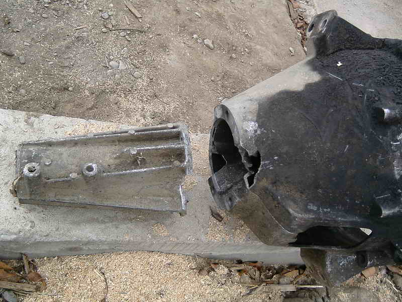

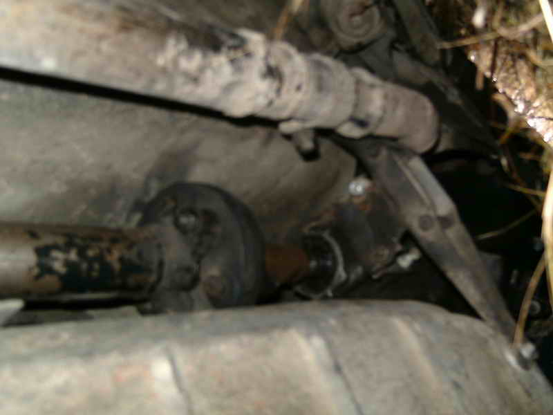

Сообщение Vladizlav » Чт ноя 24, 2011 8:38 pm
Да. Проблемы были. Когда только сделал токой вариант кардана -- вибрации не было, но вероятно перекос все-теки был. Труднее выставить, так как кардан крепиться на подвесном к кузову. После неприятности (см. фото) подложил под крепление подвесного несколько шайб, выставил.
все-таки он лопнул !

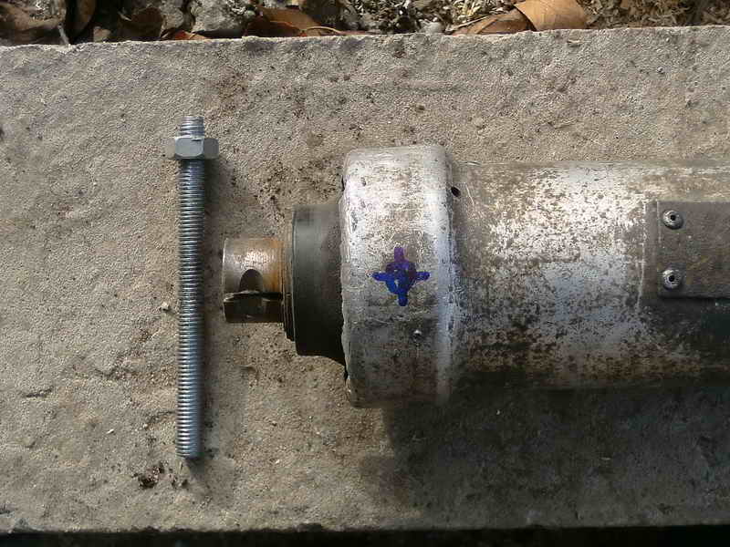

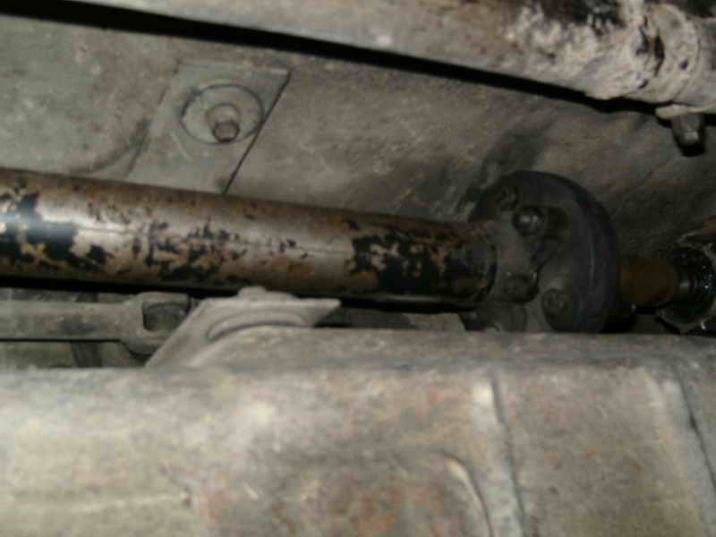

Сообщение Vladizlav » Чт ноя 24, 2011 8:47 pm

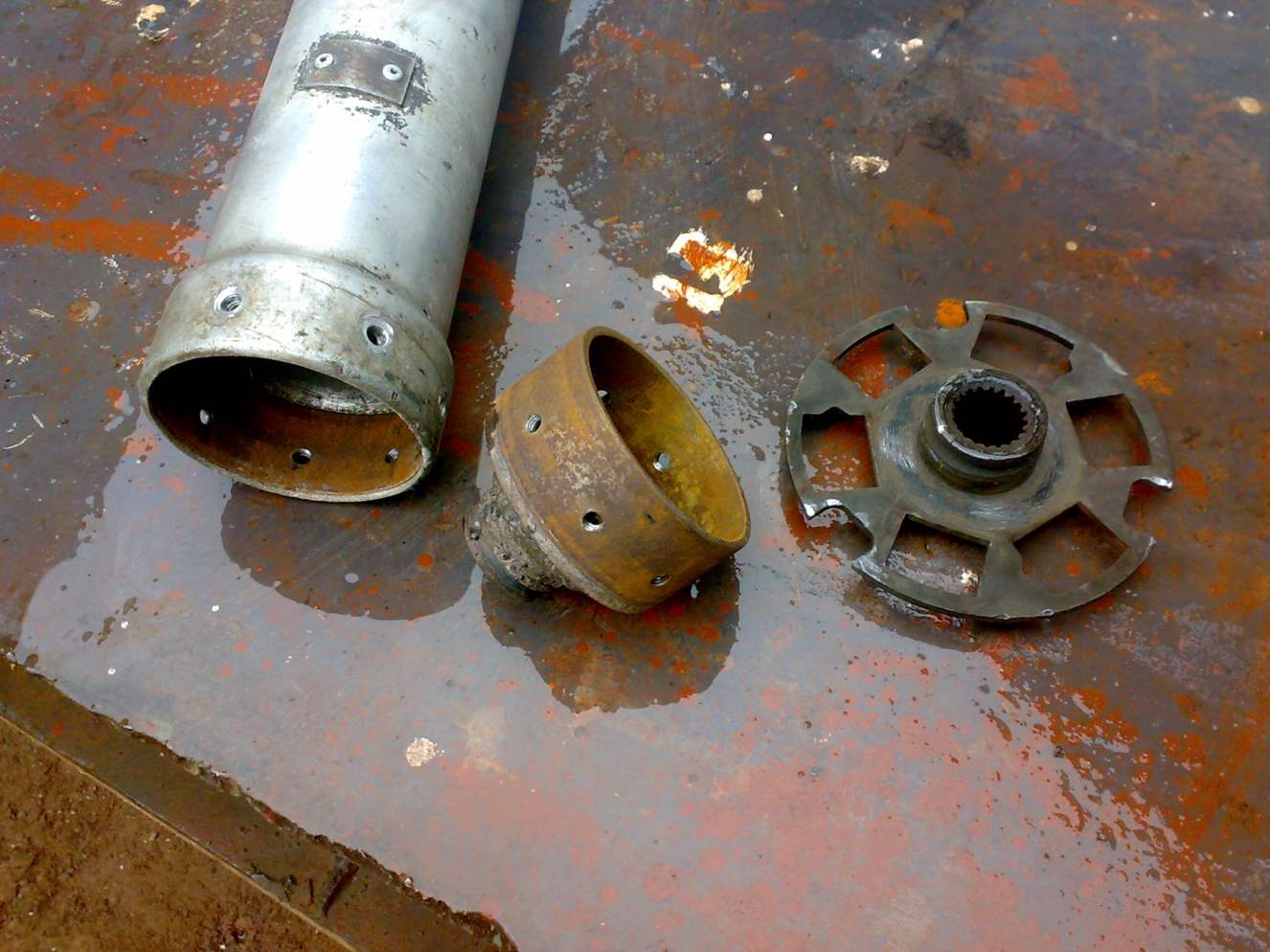

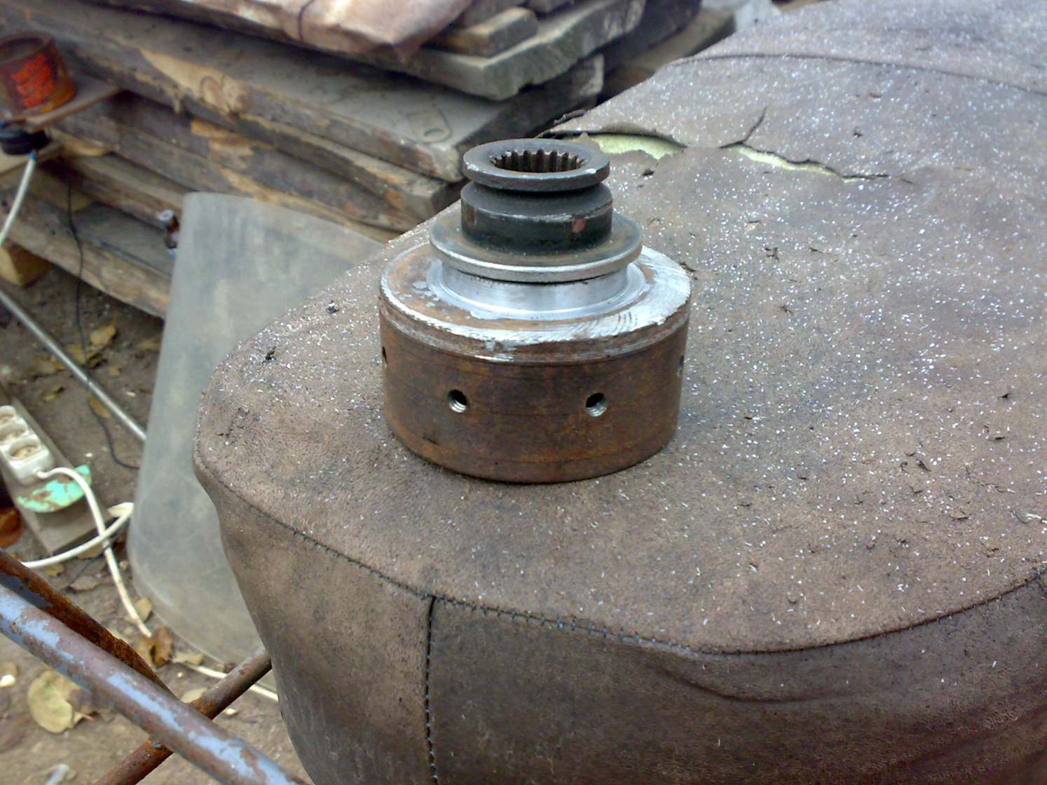

Итак, на таком кардане я езжу по сей день.
В принципе -- эластичная муфта есть, выставить реально, кулак позволяет не так точно выставлять, а пятая точка крепления делает двигатель более устойчивым.
Родной кардан все-таки в процессе изготовления, правда пока со шпилькой. Или заменю кулак на новый, чтоб не урчал ...
подвесной и кулак
кардан
подушка - еластичная муфта
Сообщение Санык340 » Чт ноя 24, 2011 10:37 pm
Vladizlav писал(а):Родной кардан все-таки в процессе изготовления, правда пока со шпилькой
повторюсь,-не получаеться такой вариант как я колхозил :P ,или у тебя 2-е резины обрезало?все таки шпилька тоже жосткое крепление(может как вариант). :D
У меня со стороны сцепы стоит стакан,так все шорохи отдают в кардан и как в барабан,все звуки со с сцепы. Такая чуйка че вот вот накроеться корзина. Все таки резина на кардане гасит все металические звуки с мотора,надо и мне что то придумать,а то на нетралке все бошки поворачивают :drag: ,типа я не знаю что там у меня твориться

Сообщение Vladizlav » Пн дек 05, 2011 9:19 pm
Помнится, хотел я просверлить свой кардан и вкрутить шпильку. И таки просверлил.
Во первых -- резьбу резать трудно, шпилька по размеру дырки приводит к вибрации кардана.
Во вторых -- два болта (вместо шпильки) заметно эту вибрацию убирают.
В третьих -- если сверлить 12мм, а шпильку или сквозной болт 10мм вибрации нет совсем.
Как будет ходить такой кардан сообщу позже.
